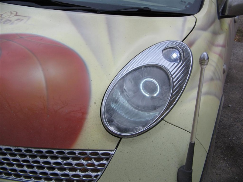

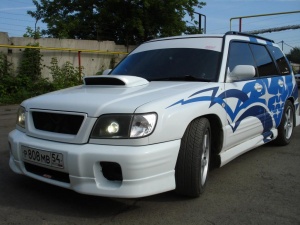

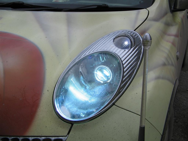

Здравствуйте. Всем доброго времени суток. Наткнулся на интересный девайс... называется - Биксеноновые Линзовые Модули (биксеноновые прожекторы). Вот наглядно что из себя представляет этот девайс Т.е. эти блки-прожекторы устанавливаются в фару и родной рефлектор фары далее уже не нужен. Преимущества по сравнению с просто биксеноном очевидны - это 1) Фары у Япов будут светить "правильно" 2) Скорее всего будет НАМНОГО лучше светораспределение, как у заводского ксенона... т.к. при установки просто биксеноновых ламп в обычные фары светораспределение оставляет желать лучшего из за того, что используется родной светоотражатель, а тут уже готовые, автономные прожекторы!

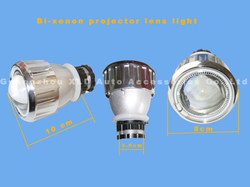

Нашёл размеры модулей 1-го поколения. Вполне возможно что и влезут, т.к. от резинки которая упирается в отражатель получается 10см. У меня форик СФ-5, фара тоже не сильно глубокая, но места еще много осталось.

Картинку с размерами прицепил
