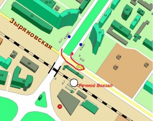

В протоколе указан п.9.2 ПДД.По Зыряновской авто двигаются в два ряда, но там одна полоса в каждом направлении (меьнше 6 м вдоль тамвая с каждой стороны)
А значит, ИДПСы имели в виду ул. Восход.
А значит имеется в виду разворот
И прямого запрета выезда на полосу встечного движения там нет. Даже если признать этот апендикс ПЧ Зыряновской.

Ну с обраной стороны висит знак 4.1.4 !
Я, когда с моста еду, всё время разворачиваюсь за трмвайными путями.
ТС! Ещё раз прочти протокол. "На перекрёстке... в нарушении п.9.2.... выехал на полосу встречного двиения" Ржака
А с.12.15.4 как бы намекает, что не было поворота, РАЗВОРОТА и объезда препятстий
По Зыряновской авто двигаются в два ряда, но там одна полоса в каждом направлении (меьнше 6 м вдоль тамвая с каждой стороны)Перед Восходом там аж в 3 ряда едут - по любому есть 6 метров

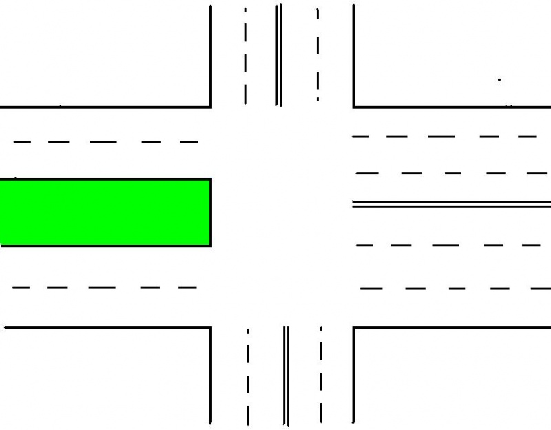

упорно не понимаю как на ПЕРЕКРЕСТКЕ можно применять 12.15!! это же перекресток!! он для того и обозначен чтобы совершать маневры с неизбежным выездром на полосу встречки! любой поворот налево на перекрестке - и ты на встречке! бред!!! ПДД регламентируют же тока правила ВЫЕЗДА с перекрестка - чтобы не оказаться на встречке.
ну а по делу....бодаться надо было на месте, с гайками. упорно бодаться! зная не по наслышке наш самый гуманный суд в мире - мало шансов! :((
с неизбежным выездром на полосу встречки!а нет ТАМ выезда, есть пересечение
а в этом случае ТС ехал по встречкеПочитайте ППВС 18. Обособливо пункт (в) в разделе 12.
а нет ТАМ выезда, есть пересечениевыезд и пересечение это одно и тоже!а в этом случае ТС ехал по встречке

это Вы так думаете и еще несколько спецов с форумаа нет ТАМ выезда, есть пересечениевыезд и пересечение это одно и тоже!а в этом случае ТС ехал по встречке
это Вы так думаете и еще несколько спецов с форумат.е. по Вашему если я через сплошную буду поворачивать налево, то это будет трактоваться как ПЕРЕСЕЧЕНИЕ встречки, а не "..выезд на полосу предназначенного для встречного движения совмещенный с поворотом/разворотом.."?![]()

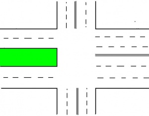

а судья скажет: вот в газете нарисованы Тобразные перекрестки, а у вас он обычный. так что...
что на это отвечать ТС?вот почему в РГ небыло примера с обычным перекрестком?

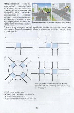

Но вот этот перекресток, и некоторые другие, интересуют давно
Сколько на таком перекрестке пересечений? И как они выглядят?
Тему уже обсосали, причем не на один раз

Да и в правилах есть понятие перекресток, Т-образный перекресток это один из варинтов перекрестка и для него отдельных статей в ПДД нет.

Сколько на таком перекрестке пересечений? И как они выглядят?Кстати тема! Выезда с пересечения ПЧ то и небыло
Кстати тема! Выезда с пересечения ПЧ то и небыло![]()
Что ты так сразу
Вот только это спорно
дык вот абратна картинка с их методички. Если так рисовать пересечения - ничего спорного не получается.
(рис. 3)
(рис. 3)
Не, в том то и дело, что ни в одной методичке не рассматривается такой вариант, когда разделительная полоса только с одной стороны
