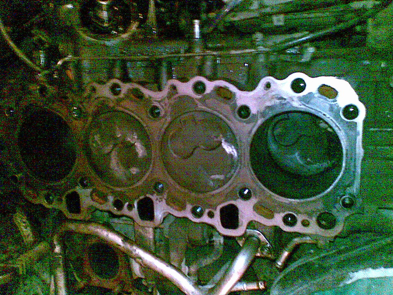

Суд с СЛК Моторс. Хотелось бы узнать есть ли смысл затевать судебные тяжбы с СЛК. Август-сентябрь меняли прокладку под головой, не смогли открутить один крепёжный болт головы, они его сточили, естественно, наверное, стружка попала в масляный поддон. Итог двигла стуканула, сегодня начали разбирать движок, наличие стружки подтвердилось. Так вот реально наехать на СЛК за их касяк или понт корявый?

вот объясни мне,дураку,как гипотететическая стружка с болта крепления ГБЦ могла попасть в поддон картера?
вот объясни мне,дураку,как гипотететическая стружка с болта крепления ГБЦ могла попасть в поддон картера?На аттаче привалочная плоскость. В нее вкручиваются болты/шпильки крепления башни.
Рядом с ними каналы маслостоков.
Еще вопросы?

наверное, стружка попала в масляный поддон. Итог двигла стуканула, сегодня начали разбирать движок, наличие стружки подтвердилось.наличие стружки в маслянном поддоне на мой взгляд это не повод для того чтобы двигатель стуканул.магнит на пробке это раз.сетка на маслоприёмнике это два.ну и три масляный фильтр.или я не прав поправьте.
наличие стружки в маслянном поддоне на мой взгляд это не повод для того чтобы двигатель стуканул.магнит на пробке это раз.сетка на маслоприёмнике это два.ну и три масляный фильтр.или я не прав поправьте.Магнит всю стружку не удержит - это раз.
Сетка мелкую стружку пропустит - это два.
Фильтрующий элемент масляного фильтра может быть прорезан стружкой - это три.
Не расценивайте как личное. Вот Вы отдаете машину в сервис. Забираете ее, и обнаруживается, что в поддоне металлическая стружка. Что делать? Забыть? Забить?
Откуда появилась стружка действительно неясно.маленький секрет: стружка результат разрушения деталей и если состояние всех деталей двигателя в норме, то появление стружки возможно только путём попадания извне...
наличие стружки в маслянном поддоне на мой взгляд это не повод для того чтобы двигатель стуканул.частички стружки в масле, а не в поддоне и эти частички заполняют зазоры и вызывают усиленный износ и задиры, а могут и полностью маслянный канал перекрыть и всё, приехали...
