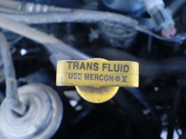

У меня на 2х ниссанах 2002годов, на щупе ничего не написано, оба автоматы, лью Декстрон 3

кстати говоря, обычно у свежих ниссанов на маслянных щупах написано какую жижу лить.Ну у меня и на десятилетней тойоте на щупе есть такая информация
