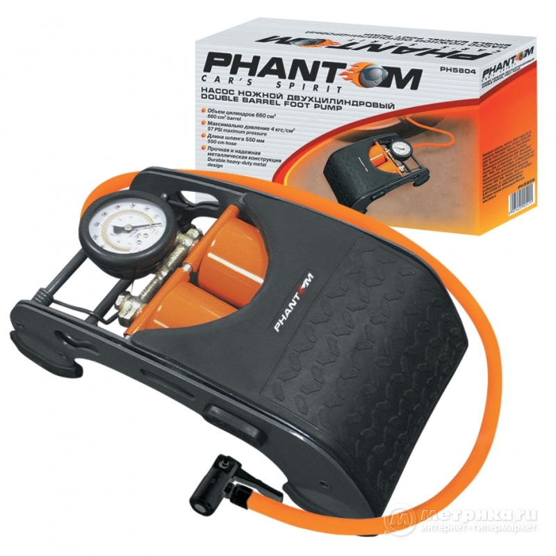

ИМХО, для колес небольшого размера проще пользоваться ножным двухцилиндровым насосом, т.к. геморроя с протягиванием проводов (которые путаются), лазаньям в салон к прикуривателю (зачастую в грязной одежде) больше.
А небольшого это какого? Я недавно 165/70/14 ПОДКАЧИВАЛ с 1,1 до 2,1 - было около +30. Я этово, тово, сильно П.5.

А небольшого это какого? Я недавно 165/70/14 ПОДКАЧИВАЛ с 1,1 до 2,1 - было около +30. Я этово, тово, сильно П.5.Вот именно про такой размер я и говорю,
ИМХО вот такой насос для небольших колес удобнее (по крайней мере для меня), чем с проводами вокруг машины прыгать. Хотя я и пользуюсь Беркутом.
