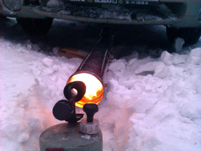

Уточню кое-что:
1. Грею только снизу, если стоит защита, то толку не много. Сверху накрываю войлоком, чтобы не выдувало - помогает.
2. Труба 120 мм должна пролазить и не касаться бампера - как правило надо либо копать либо юзать домкрат. Копать не люблю, это на вашей совести. И спереди метр примерно нужен.
3. Я только грею. Хоть до покраснения двигателя. Но не насилую стартера и пр. - заводите сами, я не хочу оказывать медвежью услугу. Ну свечки, если есть адекватный к ним доступ, могу вывернуть (ключ есть), посушить и завернуть обратно.
4. Могу "прикурить", провода есть.
5. Никакими "быстрыми стартами" и пр. шаманством не пользуюсь по причине отсутствия опыта.
6. Цена услуги - дело ваше, на свой хлеб с водкой я зарабатываю несколько иным способом. При этом и убежденным альтруистом я не являюсь

Вопрос по лампе:Лампе вроде пофиг на чем работать. Моя на 80-м палит тока в путь, свидетели есть. Срыв пламени чаще всего из-за неровного, неравномерного или недостаточного распыления. Нужно вывернуть форсунку, прочистить с обеих сторон, я это делаю медным проводочком, очистить от нагара, продуть сжатым воздухом. Правильная лампа отлично заводится и на морозе, в самом начале слегка поплевываясь огнем на расстояние иногда до метра, поэтому направляйте ее в этот момент на машину подешевлеЕще проверьте ручку регулировки, случается, что они весьма слабо открывают подачу топлива. Нормально - значит при открытии подачи на холодной лампе бьет ровная и достаточная сильная струя без распыления и существенного отклонения от центра в пределах сопла. Моя льет на расстояние около полуметра, если ее поставить на горизонтальную поверхность и полностью открыть открыть подачу. Толщина струи - примерно как из детской "брызгалки" времен СССР, сделанной из флакона от шампуня и нижней части авторучки за 35 коп.
Залил евро-3 АИ-92. Пламя срывает.
Надо 80-й лить наверное???
Есть кто спец по обжигу тушек???
Как правильно "заводить лампу" тоже могу рассказать, если вы считаете, что это вам полезно.
не, лампе не пофиг на чем работать
на 92-м тяжко ее раскочегарить...
а на 95-м наверное вообще не будет работать...
Спорить не буду. Проверю, как раз бензин кончился, бахну 95-го. Или сразу 98-го.

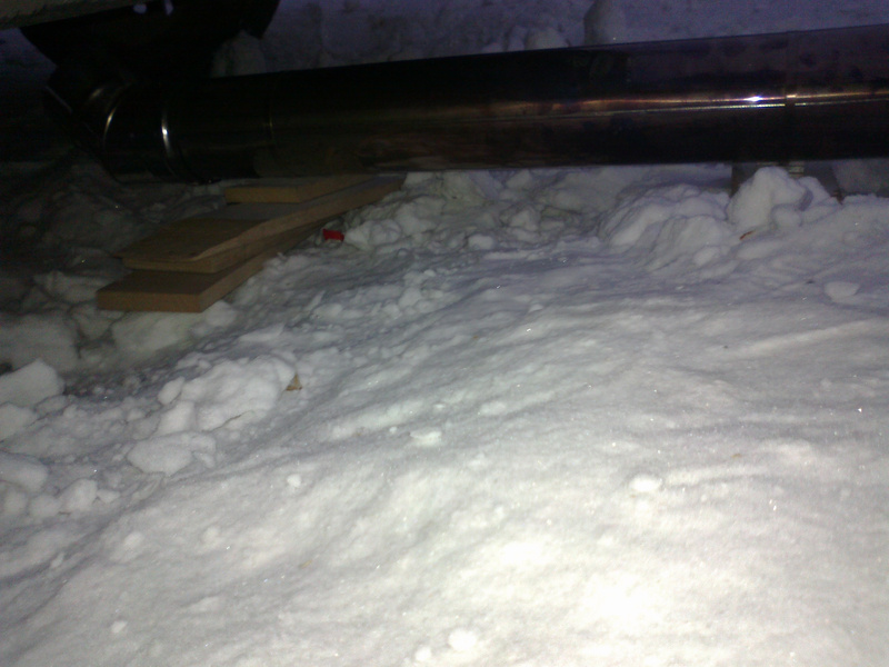

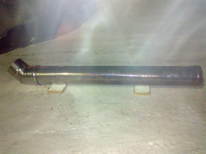

Трубу сфотанную можешь выложить сюда?
А вот бенз все же 80-й лучше...
Труба обычный метровый дымоход из 115 нержавейки + загиб 45 градусов. Ну закреплен на платформах из ДВП хомутами через люминивые проставочки. Сфотаю ближе к вечеру. Хотя конструкция примитивна по самое небалуйся.

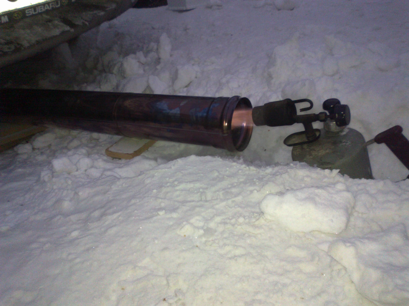

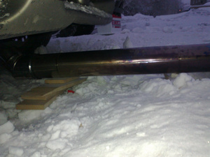

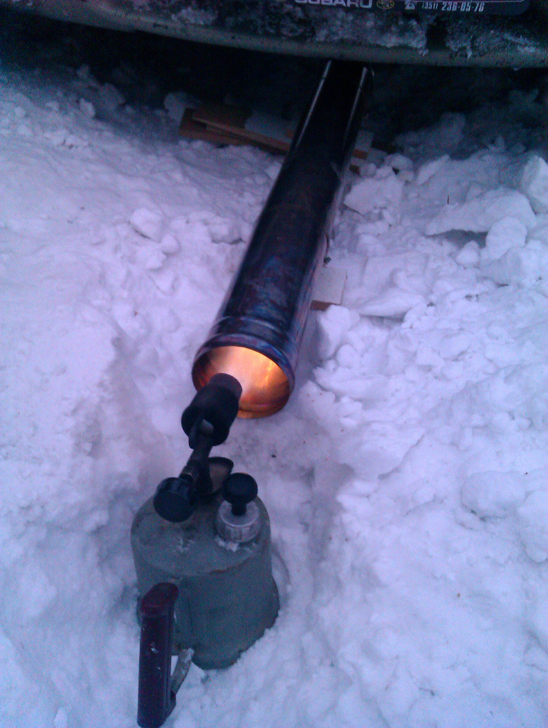

Фото по просьбам. Труба. В процессе и просто так.
"Бычок" не мой!!! Поубывав бы!
вижу что это труба от дровянной печки.... у меня есть такая!
Ну все, ты крут!
Я же писал, что все проще некуда. Меня еще в университете учили: если решение задачи очень сложное, значит вы идете неверным путем.
Собираюсь иметь такой девайс на балконе на случай экстренной необходимости разморозки ведра. Однако на практике с лампой дела не имел, поэтому вопрос: какова приблизительная температура на выходе? Понятно, что в разных местах и разное время есть разные внешние факторы типа ветра, нестабильной температуры воздуха и пр.. Спрашиваю конкретно про сегодняшний отогрев вот этой субы. Жарило сильно, рука терпит или нет? Если нет, пластиковую бутылку оплавит?
На выходе жарко получается мне кажется...
Труба посинела - в ней не меньше 300С.

Ну и еще вопрос: длина трубы более менее ясна - около 1000 мм., диаметр - около 100 мм., тогда толщина стенки??? Это же какая-то тонкостенная труба, насколько по фото видно. Или я ошибаюсь?
З.Ы. трубы со стенкой 4-6 мм в хозяйстве может и найдутся, а вот тонкостенок нет...

А какое значение имеет толщина стенки? Главное, чтобы не оплавилась, не?
С другой стороны, 5-ку таскать гораздо тяжелее, чем 1-ку...
это секция дымохода на 115 видимо. ценник порядка 500руб из нержавейки междупрочим)))) + переходный элемент на 90..135градусов порядка 250р в магазе все для бань)))
Угу... Дымоход подобрать можно...
Толстостенная труба будет много на себя тепла отбирать... Я так думаю (с)
