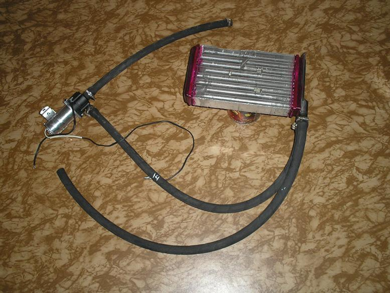

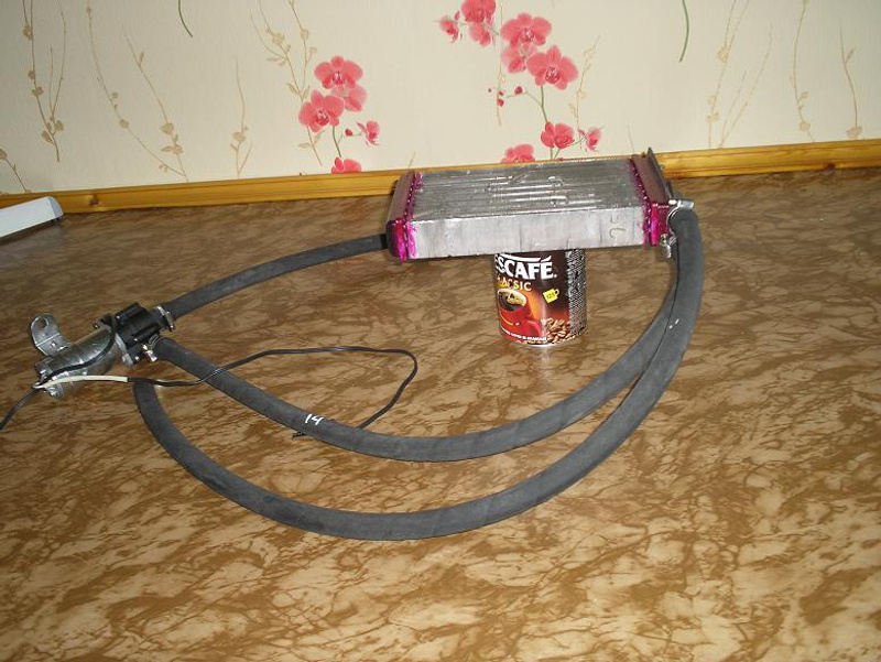

Вообщем зацени что придумал . эта прилада из старого реанимированного радиатора . и покупного электро двигателя-помпы . потраченных всего денег на всю приладу 1,5 тысячи ... типа ...наш ответ Чемберлену .Русская " вебаста".
В нутрь банки из под кофе вставляется ещё одна банка из под консервов . а в неё плескануть бензина и пусть горит . греет . Банка к радиатору разьёмно фиксируется гвоздём и железками . кстати эксперимент с другой аналогичной банкой вродебы оказался успешным и непожароопасным .вообщем вообще предпологается что радиатор вообще будет в нутри под капотом (там есть место в окружении кузовного железа ,врядли чтонить загориться )Вообщем предпологается ...открыл капот, зафиксировал под радиатор прилады банку с бензином.. и всё пусть греется . А то лампа паяльная мне не совсем нравится ...её долго разжигать и её в салоне ванюче возить . .

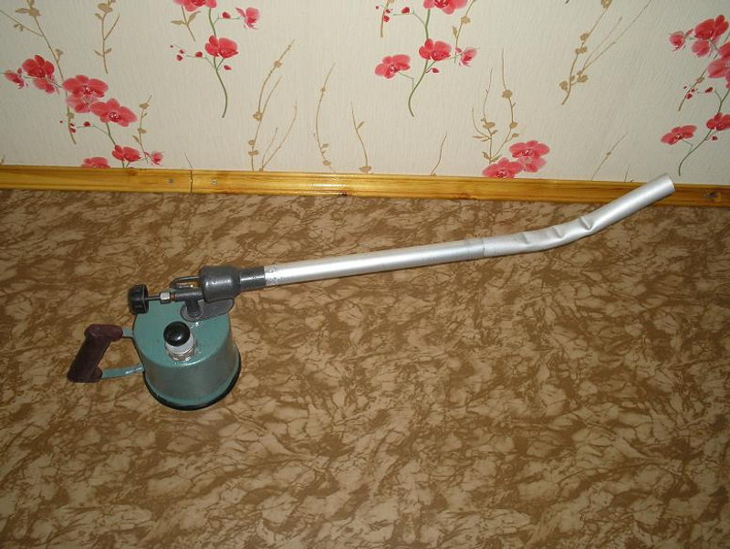

А так вот какая труба должна быть ... спасибо за фоты ... теперь понятно . а я вот что придумал но ещё не пробовал . Вообщето эта фигня из лампы и разборных трубок изначально придумывалась для того чтобы на даче сунув в норы крота накачать угарным газом норы чтобы кроты могли сдохнуть . . но может быть и для разогрева машины можно будет использовать . если только не распловяться алюминиевые трубки .
Но к сожалению купленная в прошлом году новая и ещё не пользованная лампа . не накачивает почемуто давления в нутрь для розжига . Бракованная слегка оказалась лампа . поэтому пока эксперимент не состоялся с этой лампой .
Лампа с трубой от пылесоса Буран работать не будет.
У лампы принцип работы, за счет нагрева сопла и разгона бензина в горячей трубке.
Давление в ней требуется только на розжиге.
Алюминий не пойдет. Метал - плохая лампа.
Теплоемкость малая, не развивает температуры в зоне сопла при прохождении паров бензина...
Идеал - чугун в форме тюльпана.
