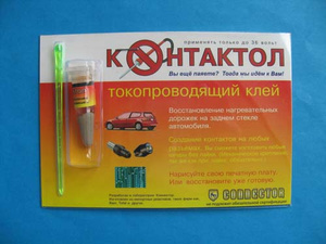

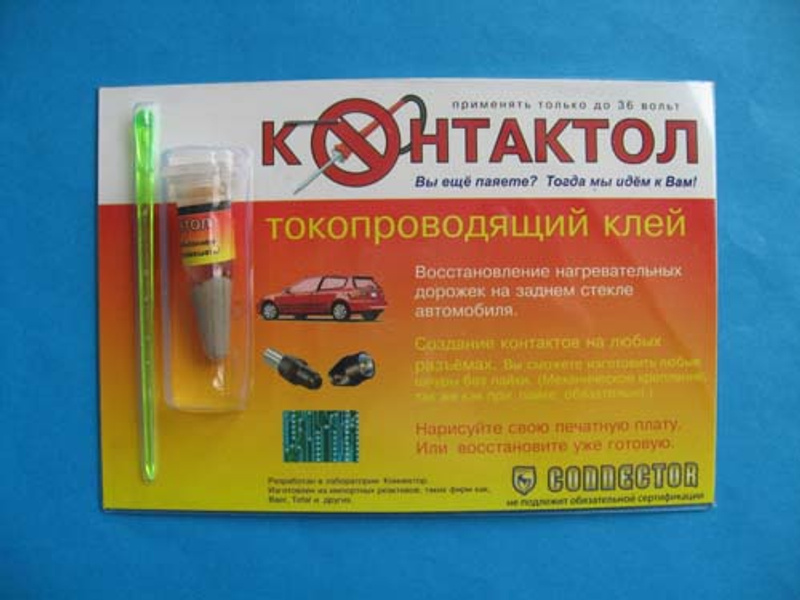

Нужно восстановить нагревательную дорожку на заднем стекле автомобиля.
Нашел вот такую бяку.
Кто ни будь пользовался чем то похожем? И какие результаты?
И где такое купить?
И где такое купить?
Как название темы прочитал, так сразу подумал о том, что ты сам написал.
Я делал таким клеем(не именно по упаковке, а по сути).
Покупал я его в радиодеталях на ленина.
Купил такую, только с серебром.
Но так руки и не дошли, надо теплое место.
Покупал на горском ж/м, есть еще на нарымской. Магазин Электронщик.
В принципе могу поделить, можно попробовать в ТЦ где-нибудь заклеить и себе бы сделал.
Купил такую, только с серебром.Контактол обычный из радиотехники (серебро там или нет &.З.).
Место надо действительно теплое и желательно чтобы стекло прогрето было, иначе конденсат от рук сразу.
Края оградить скотчем и замазать. Скотч убрать до высыхания, чтобы кромка тоже не оторвалась.
НЕ теория, себе дела так две дорожки, второй год полет нормальный.
Единственно место разрыва найти проблема, но где-то на форуме обсуждалось.
На себе испытывал. Выше все верно отписали. Продается во всяких радиомагазинчиках.
зы: даже на нубучной клаве им дорожку восстановил
Мне нужно будет клейму к дорожки приклеить так что место разрыва уже известно

С клеммой не сталкивался, но сдается клемму эту лучше отдельно приклеить (возможно и на спецклей для салонных зеркал заднего вида) а после дорожке создать уже этим контактолом, и потолще-потолще.
второй год работает, клеил так как написали, скотчем дорожку, нанёс, убрал скотч.
