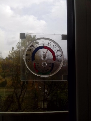

Камрады вы меня убиваете ) только я себя убедил, что можно поди и на дизеле поездить... а тут вы...лей антигель в межсезонье и проблем не будет.
я в сибири правда одну зиму всего на дизеле проездил, но проблем с соляркой не было. вот антифриз разок замерз
ЗЫ посмотрел на градусник и в очередной раз порадовался
