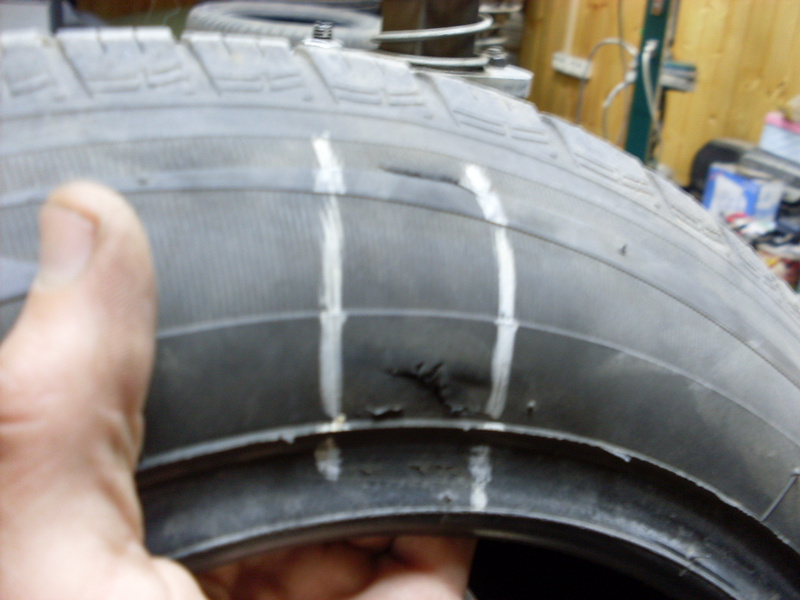

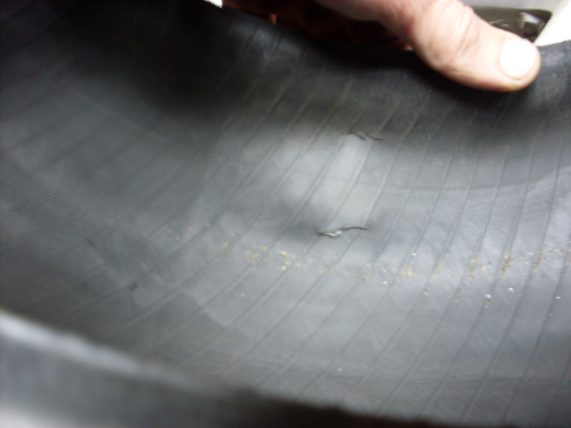

Порез пожет быть без повреждения корда? По крайней мере того масштаба, что на вашем фото?
А прокол?
А прокол?
"Повреждение другого масштаба" и лечится не жгутом,а с применением других технологий и соответствующих материалов...
Но это уже совсем другая история...
