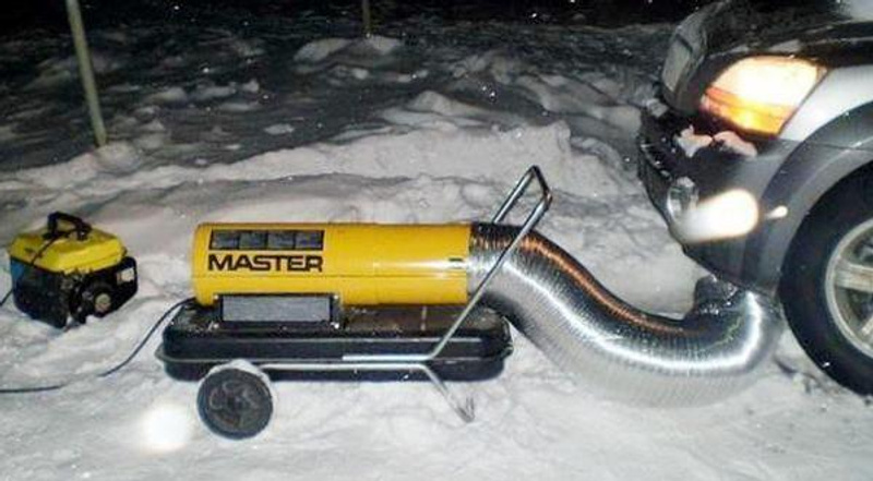

Вот, подскажите, кто вкурсе, в какое место автомобиля заводильщики свои пушки пихают? А то вдруг когда-нибудь замерзну, на работе есть 30-ти кВт пушка, только куда ее пихать непонятнотно: если тупо под низ, можно же всякую пластмассу поплавить. короче какова технология отогрева?

но не представляю я как 30-ти киловатную дуру куда либо запихать, она же все нафиг поплавит, как это делают заводильщики не видел.

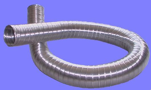

мне несколько лет назад один раз приезжали и заводили. он не саму дуру сувал под капот, а дурмашина стояла в сторонке, он одел типа гофры альминиевой и вот уже конец гофры засовывал под капот. длина гофры била метра 2-3
гофротрубу надо и все метра 2 трубу под мотор

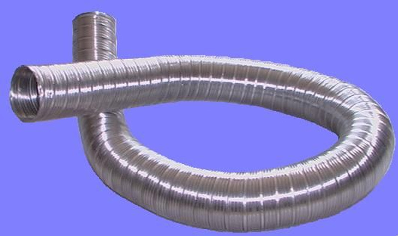

вот такую дядь Саш'
Чего это я дядей вдруг стал, обижаешь .
У меня на работе пушка диаметра раза в два больше, чем на фото, не видел я в продаже гофры такого диаметра. Какие еще варианты есть?
в том году искал тоже большую по диамеиру говру на керону, нашел на левобережном рынке, там в конце вагончика со стройматериалами стоят.

У меня, тоже пушка в два наза больше. Делал типа воронки, и потом в гофру.

но не представляю я как 30-ти киловатную дуру куда либо запихать, она же все нафиг поплавит, как это делают заводильщики не видел.У нас в конторе есть кероны дизельные на 30 и 16 Квт. Забава в том, что на выходе температура у 30-и киловатной пушки меньше, чем у 16-ти. Просто поток воздуха больше намного. 30-ка ничего под капотом не плавит, трупов отогревает максимум за 20 минут. Проблема одна - не смогли найти под рукой инвертор, который её запустит.
примерно так только пушку подальшеТолько не под уазик, а под мазду3 с пластиковой защитой.

Так то мазде проще прогреть, чем уазика.
