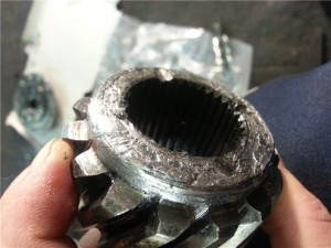

У меня стоял сзади самоблок на ШНиве. Настроен был так, что при подгазовке в повороте удар чувствовался очень хорошо. Но разрушений это не вызывалобудут значительные ударные нагрузки.Про это обстоятельство хотелось бы услышать мнение бывалых.

Настроен был так, что при подгазовке в повороте удар чувствовался очень хорошо.Вот это меня и пугает.
Ибо вернуться скажем из Киргизии с разломанным редуктором или карданом сложновато.
Поэтому как-то опасаюсь. И не верю, что удары в трансмиссии могут проходить абсолютно бесследно.

Самоблок самоблоку рознь. Какой у тебя был? А то всяких ЛСД полно, причем ничего не ломается, но вот..предназначены они прежде для устойчивости на дороге. Съехав с нее толку чуть больше чем чуть. А если пытаются что-то делать, то быстро сыпятся, как например вал рейсинг.
Фактически у тебя есть три варианта распределить нагрузки при блок-разблок:
- повесить все на самоблок, вал рейсинг для примера бывает ходит всего тыс 20 (по опыту общения у кого он был)
- на полуоси с редуктором
- как-то распределить
В любом случае жизни не добавит. Стоит денег. Еще есть вариант ЛСД аля еатон, в основном для устойчиваости на дороге, блокирование 70-80%, т.е. нужно чтобы вывешенное колесо хоть чуть-чуть но цеплялось за дорогу. Лучше конечно чем ничего но не знаю насколько.
Просто полумеры как правило приводят к повышенным расходам дензнаков.

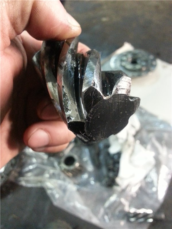

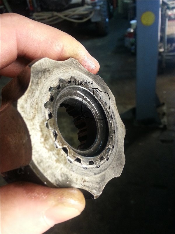

У кого-то долго живет. У кого-то сыпется. В чем дело не знаю. Может масло не то льют.
100000-то нормальный срок для его цены.
Пробег тыч. 20 всего... Про... он с ним долго. Вывод того человека: "Чем меньше преднатяг , тем дольше хватит шестеренок, так как они меньше будут стираться о корпус самоблока. Но при этом он будет позже подхватывать и от него не будет уже никакого толку. А с 3000 об. можно и ходом на дурака лететь."
100000-то нормальный срок для его цены.Пробег тыч. 20 всего... Про... он с ним долго. Вывод того человека: "Чем меньше преднатяг , тем дольше хватит шестеренок, так как они меньше будут стираться о корпус самоблока. Но при этом он будет позже подхватывать и от него не будет уже никакого толку. А с 3000 об. можно и ходом на дурака лететь."

У кого-то долго живет. У кого-то сыпется. В чем дело не знаю. Может масло не то льют.и масло менять вместе с маслом двигателя. и обломок может в ГП попасть и там еще зубы перемолоть100000-то нормальный срок для его цены.
если имеешь доступ к дешевым контрактым редукторам, то можно и поэкспериментировать наверное
Юра, да даже на скорости 40 при прохождении поворота НЕ НАКАТОМ удары в трансмиссии. для кого-то это нормально, я лично считаю это недопустимым
и сама мысль что постоянно металл интенсивно истирается и продукты износа плавают по редуктору лично меня настораживает. когда дам что отломится предсказать не возьмется никто.
