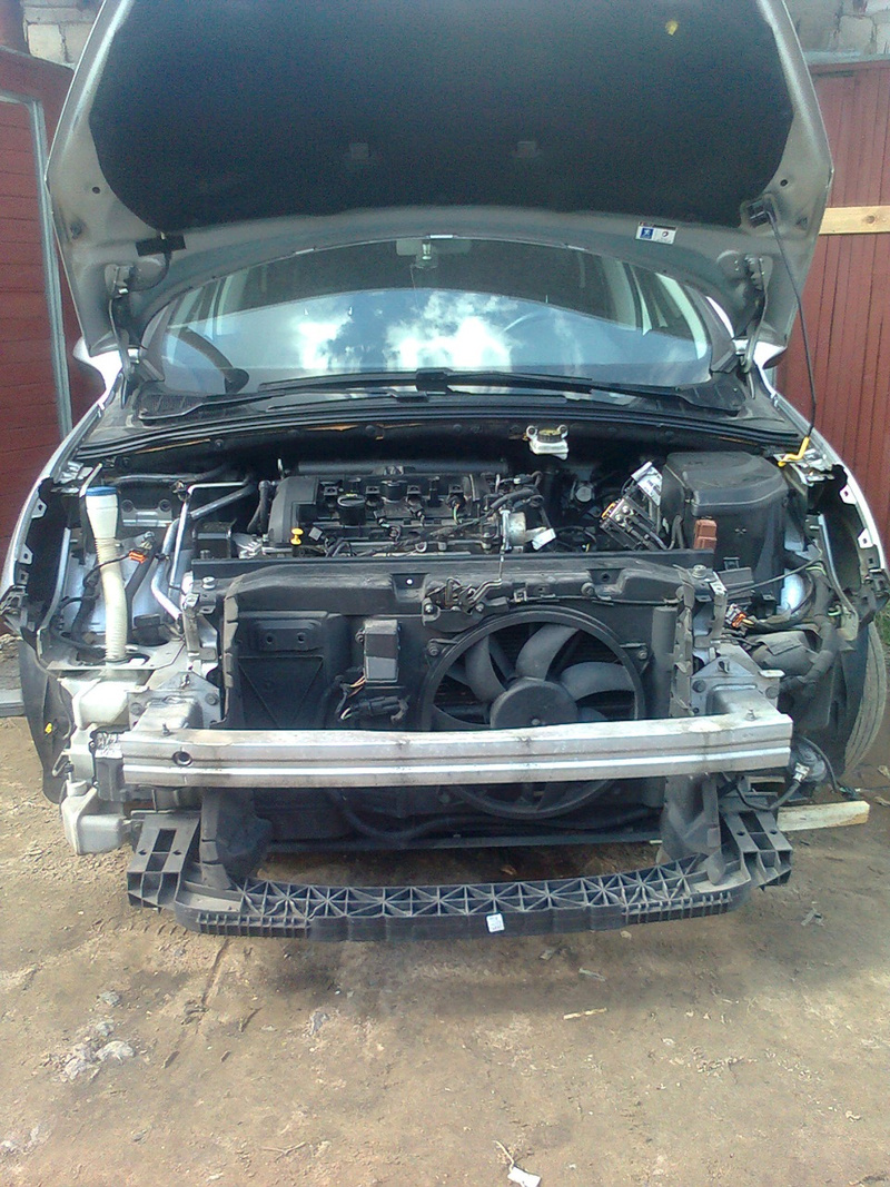

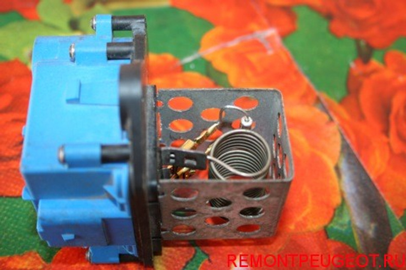

Без снятия переднего бампера к вентилятору и резистору не добраться
Причина кстати банальна, мокрый снег налипает на вентилятор, его клинит и как итог нет первой и второй скорости вентилятора

Ну вот, у 307 и 308 сначала сгорает тот самый термопредохранитель, а потом уже тот что в моторном отсеке на 50А, они здоровые такие. Я кстати модернизировал своё термореле, поставив туда вместо одноразового , восстанавливающийся термопредохранитель, ну и запасное термореле в багажнике лежит
ЗЫ Пежо прочухали косяк с мокрым снегом, и с 2005 года стали продавать зимнюю заглушку, но в моем бампере ещё нет для неё места

Я не знаю отчего так, но если загуглить "нет первой скорости вентилятора пежо" в 95 из 100 случаев виновно термореле

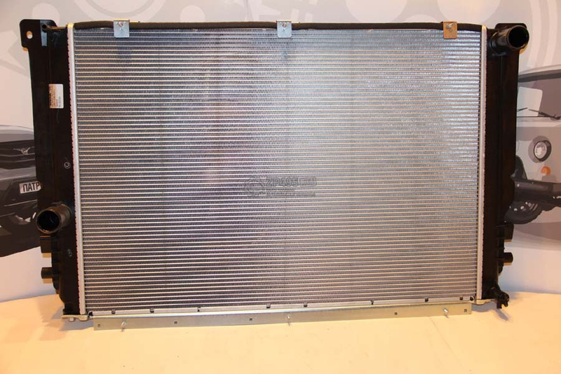

где этот зверь прячется?Между нижним срезом заливной горловины (радиатора) и верхними срезами вертикальных каналов (трубочек) циркуляции.
Вов, радиатор на газели хочешь покажу?Ну покажи. Место, где потоки с каналов радиатора соединяются можно называть как угодно, но смысл то не меняется.
я буду мимо проезжать наберу тебе....выскочишь....заодно меня просвЕтишь....Вов, радиатор на газели хочешь покажу?Ну покажи. Место, где потоки с каналов радиатора соединяются можно называть как угодно, но смысл то не меняется.
Так можно фотографией с просторов в меня кинуть. Наверняка имеется оная, даже редкостного газелевого радиатора.

Так можно фотографией с просторов в меня кинуть.Просили? Получайте
Это Nextовский радиатор. Он вообще сильно "иначе" от привычных организован, но не редкость в автомобильном мире.

обычный радиатор с вертикальными бачками, но, как я понял - суть не в самом бачке, а в верхнем патрубке, который горячий даже при закрытом термостате
