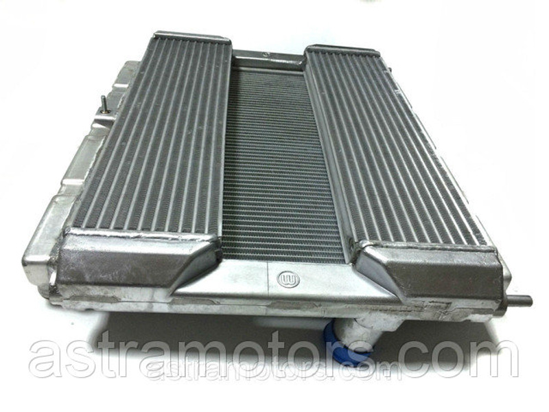

Так можно фотографией с просторов в меня кинуть. Наверняка имеется оная, даже редкостного газелевого радиатора.ок, Вов....сверху нет...сбоку да...согласен....![]()
http://uazgazmag.ru/radiator-3302-2217-gazel-biznes/

Это Nextовский радиатор. Он вообще сильно "иначе" от привычных организован, но не редкость в автомобильном мире.Так это практически типичным можно назвать
Погляди на радиатор бизнеса с дизельным мотором - вот там "ноу-хау" прямо таки.
