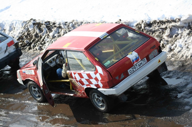

Может кто слышал, есть ли опыт укрепления автомобиля? Как вариант - гоночная "клетка", свареная из труб. Она, конечно, съест часть пространства, особенно в багажнике, но зато шансы выжить значительно увеличит.
На личном примере убедился (на ВАЗ-083 перевернулся на тренировке, труба верхняя ушла на 5см. Если бы её не было, крыша бы ушла намного больше.) Кресло было, правда, специальное, и ремень пятиточечный (пристегнут, само-собой).
Думаю, что такое усиление машин может принести выгоду и тюнинг-конторам. Вица + 50 кг трубы и получил нечто покрепче. Что думаете??

Пример клетки (похоже, самопальной). Кстати, рассчитано, что если что случилось, выходить из машины нельзя, сидишь внутри, т.к. безопасней будет.

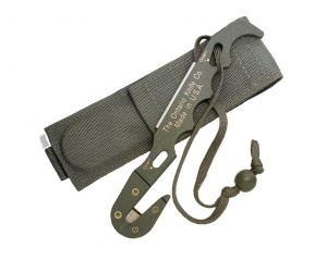

В свете последних ДТП в автомобиле должен быть нож для разрезания ременей безопасности. В магазинах эти ножи именуются "стропорез".

В свете последних ДТП в автомобиле должен быть нож для разрезания ременей безопасности. В магазинах эти ножи именуются "стропорез".Как вы себе это представляете?
В попыхах не пырнуть пострадавшего все смогут?

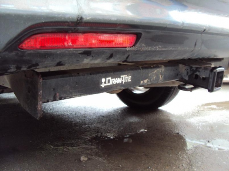

Gellowgles
Фаркопа будет достаточно, он распределит удар на силовые элементы, в крайнем случае водителя тряхнёт посильнее, но на это есть подголовники.
Vs
censored
Фаркопа будет достаточно, он распределит удар на силовые элементы, в крайнем случае водителя тряхнёт посильнее, но на это есть подголовники.После несильных ударов в фаркоп на нерамных авто на первый взгляд все целое, только фаркоп поцарапан, а когда авто загоняют на СТО, выясняется что задним лонжеронам пришла белочка.
Так что не советуйте людям глупости, удара это не смягчит никоим образом, а стоимость ремонта авто увеличит прилично.
Или бампер и панель задка ремонтировать, или задние лонжероны, пол багажника, оба крыла и восстанавливать геометрию.
А снаружи автомобиль апсолютно целый.
Только задние двери шоркают при открывании и если присмотреться опытным взглядом, "жопа" слегка вниз - как на старых жигулях 4-ках иногда бывает.
Так, что гражданине, помните, все, что нужно в плане укрепления, за вас уже сделали на заводе-изготовителе, вы лишь адекватно этим пользуйтесь и да будет щастье.
А любой непродуманный тюненх, имея плюсы в одном месте, может всплыть массой проблем в другом.

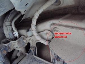

После несильных ударов в фаркоп на нерамных авто на первый взгляд все целое, только фаркоп поцарапан, а когда авто загоняют на СТО, выясняется что задним лонжеронам пришла белочка.Не соглашусь с вами , в бытность мою владения кирпичем , у него был такой замечательный фаркоп распределявший нагрузку на оба лонжерона , так вот в корму мне прилетал пазик не то чтоб на всем ходу но некисло так меня вперед на тормозах протолкало 15 метров . У авто НИКАКИХ поврежденийкроме треснувшего заднего фонаря (ХЗ почему ) так что укрепление смысл имеет тока с умом
Фаркоп это не средство безопасности авто, а приспособление для крепления прицепа.
Для безопасности и уменьшения повреждений авто, люди придумали бамперы, при том чем современнее авто, тем более энергоемкий бампер, который смягчает удар. А фаркоп это простая прочная железяка прикрепленная к лонжеронам.
Gellowgles
С точки зрения безопасности. Намного ли защитит пластмассовый бампер с пенопластом внутри? Это просто элемент декора. Защищает бамперная балка, как спереди, так и сзади, которая крепится опять же к лонжеронам. У большинства современных авто эта балка выполнена из такого тонкого железа, что работает чисто на поддержку штанов, то есть бампера. Так что чем современнее авто, тем более декоративный бампер оно имеет. Лонжероны и должны принимать на себя всю энергию удара, они прочнее и толще, у них есть зоны деформации, а фаркоп их усиливает дополнительно. Пусть уж лучше сомнутся лонжероны с фаркопом и уведут зад, но остановят удар в районе багажника, а не в салоне, как случилось с этой машинкой на Калинина.
С точки зрения ремонта, наоборот, фаркоп, так же, как и защита картера связывает лонжероны вместе. При совсем слабом ударе все простит, при более сильном, ремонт обойдется дороже, а вот при сильном важнее безопасность, чем стоимость ремонта.
