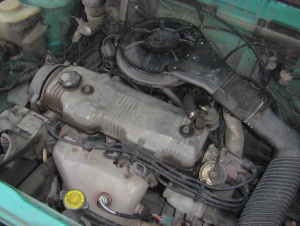

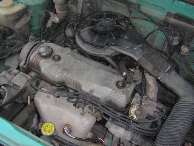

Здравствуте. Помогите советом, пожалуйста.
2,5 года владею Toyota Sprinter 1988г, двигатель 5A-F (карбюраторный), МКПП
На одометре 350 тыс. км, из них 35тыс. км - мои за 2,5 года.
Кузов не гниёт и не разваливается, но двигатель - на последнем издыхании. Поддерживал его в рабочем состоянии своими силами, даже вправил почти всю вакуумную автоматику его хитрого карбюратора. Менял сальники, кольца, вкладыши, м-с колпачки (блок растачивали ещё до меня). Ещё кой-какой ремонт. Не сказать, что слишком много времени и денег потратил, но деградация налицо - за всё время расход масла вырос с ~1л на 700км до ~1л на 200км, картерные газы так и прут
Хочу наконец-то поменять двигатель на контрактный, причём желательно на инжекторный 5A-FE. Понимаю, что в этом случае есть дополнительные технические сложности с установкой эл. бензонасоса и установкой/подключением компьютера (или я ещё что-то упустил?)
Всвязи с чем возник целый ряд вопросов:
1) В ПТС модель двигателя (5A-F) не указана, есть только номер: 5A3244... и мощность 100лс (явно завышенная)
Вопрос: C ГИБДД не должно быть сложностей при замене на 5A-FE (т.е. 5A на 5A с тем же объёмом)?
2) Наиболее близкий аналог моему 5A-F - 5A-FE (old), т.е. такой же древней модификации, с клапанной крышкой на 3-х (а не 4-х) болтах.
Вопрос: Встанет ли более новый 5A-FE механически? Проще или сложнее его установить? (Может больше заморочек с компьютером?)
3) Вопрос вытекает из первых двух:
Может имеет смысл поставить 5A-FE (old) со своей старой (гремящей распредвалами и с изношенными направляющими клапанов) карбюраторной головой, зарегистрировать замену в ГИБДД, потом (как будет настроение) переделать на инжектор?
4) Моя машина с МКПП, имеет ли значение, будет контрактный двигатель с машины с АКПП или нет? Какие нибудь соответствующие заморочки с компьютером?
5) Возьмётся ли кто-нибудь (например Карплаза) за всю или хотя бы часть работы по установке 5A-FE вместо 5A-F? Сколько это может стоить в разных вариантах?
Пожалуй, я мог бы сделать всю работу (или часть) сам (при условии принципиальной возможности) руки растут откуда надо и в цифровой электронике шарю, но ГИБДД требует установку ДВС в сервисе...
Кто-нибудь что-нибудь подскажет?
В первую очередь надеюсь на консультацию товарища Стармех-а.

Уверен что можно перекинуть. Про подойдет или нет не скажу, но вот формально - замену можно оформить. ГИБДД требуют не установку на сто, а справку. Которую легко купить за деньги.
Marsellino
хм, интересно... у меня тоже 5AF (Королла FX 90-г) и по паспорту 100 лс. в то же время по моим ощущениям там лошадей 80-85... ну да у старых двигателей так и должно быть. Вы свою машину до скольки разгоняли? у меня больше 160 не получилось.
а что, поиски контрактного карбюраторного двига успехом не увенчались?
Gonsalez
хм, интересно... у меня тоже 5AF (Королла FX 90-г) и по паспорту 100 лс.Карина 89 г с 5AF. в паспорте было 75 лс.
1. Сложностей не будет, поскольку на блоках и того и другого двигателя указано просто 5А и номер. То есть от ваших документов отличаться не будет ничем.
2. Новый 5А-FE встанет, никуда не денется.
3. Проще сразу поставить инжекторный и не греть голову.
4. Разницы между автоматом и механикой никакой, только маховики разные, вроде как. То есть ваш маховик поставить и все.
5. Думаю, Кар Плаза сделает, в личке посмотрите телефон нашего механика, поговорите с ним, объясните проблему. Цену он озвучит сам.
Двгатель 5А-FE с 110-го кузова стоит 17500р., смогу сделать скидку 5%.
Справка-счет и остальные документы - 1000р. По цене компьютера и косы пока ничего не скажу, но на них скидку 10% сделаю, возможно и больше.
Чтоб получить скидку, сначала договоритесь с механиком, потом заедете на Чаплыгина, 1, (предварительно позвонив мне), оплатите здесь ДВС, комп, косу и справку-счет, за работу по перестановке оплачивать будете позже, на месте.

Большое спасибо за информацию.
Связался с Сергеем. Он может взяться только за замену двигателя, т.к. остальное отнимет слишком много времени и машина будет долго занимать бокс. Зато дал телефон Андрея, который возьмётся за 15-16 тыс. руб. Но надо искать запчасти.
Что выяснил у Андрея:
1) Самая засада - бак, бензонасос и топливные магистрали. Бак может и не придётся менять, если в нём достаточно большой установочный лючок, иначе - бак подойдёт только от такого же кузова. Насос можно поискать контрактный. Магистрали - только с разбора.
2) С моим маховиком (от МКПП) подойдёт любой 5A (в том числе и маховик - к стартеру)
3) Наиболее свежие 5А могут не подойти к комбинации приборов (в частности к тахометру по уровню сигнала). Т.ч. выбирать ДВС надо будет осторожно.

Купил вчера 5A-FE (старая модель). 14т.р. без компа, но со всем навесным, даже с блоками реле/предохранителей.
Выглядит практически новым.Открывал клапанную крышку. Продавец-моторист сказал, что сам его в Японии снимал, а перед этим - заводил.
Буду его сам ставить, со своим старым карбюратором и мех. бензонасосом (Заделываются 4дырки от инжекторов и сверлится пятая - для рычага бензонасоса).
PS: Пока оформлял документы другой покупатель сказал, что видел фланец под механический бензонасос и на некоторых более новых 4/5A-FE.
Сделал - работает.
Пара моментов:
1) При такой установке карбюратора на инжекторный двигатель лишаемся системы рециркуляци отработавших газов и системы перепуска воздуха в выпускной коллектор (из-за отсутствия двух окон в головке цилиндра). В принципе - не очень то и нужно.
2) Компрессор кондиционера отличается от старого (88->91год) по подключению и креплению (но крепление установочной железяки к блоку такое же).
