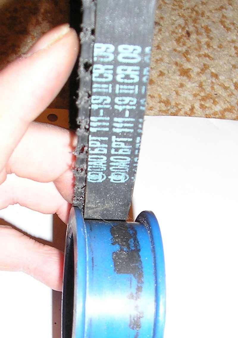

После замены помпы и ремня стало жрать ремень как на фото.
Выжираемая часть ремня повторяет конфигурацию ролика, поэтому грешил него, ролик и ремень были заменены на вологодский и балаковский соответственно.
Жор усилился, за неделю сожрало 3,3 мм ремня.
Призадумался.
Ролик вращается, ремень жрать с таким аппетитом не может. Тогда кто?

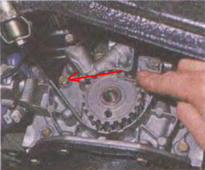

Ответ:
Ремень, хоть и идет почти ровно по шкиву распредвала, но со шкива коленвала съезжает внутрь, к блоку. А там его поджидает болт, которым прикручен маслонасос.
На фото из мурзилки показан стрелкой.
Лечение:
Устранить причину сползания ремня.
Помпу менять как-то не хотелось, под натяжной ролик была подложена дополнительная шайба толщиной ок. 1,2 мм, заодно заменена шестерня коленвала.
Проконтролировал на заведенном двигателе при снятой крышке ремня, пока в середине.
Призадумался.
Ответ:
Лечение:
