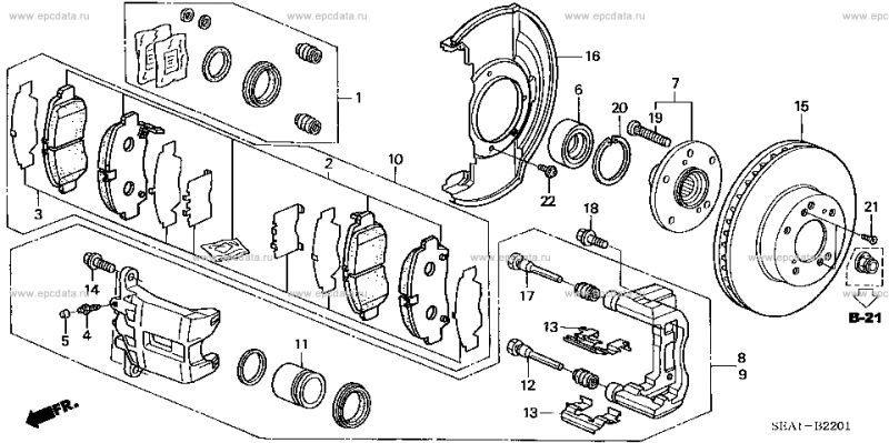

Поменял в круговую колодки, машина Honda Accord. Поставил не оригинал. Вопрос: зачем на оригинале присутствует на каждой колодке металлическая пластинка толщиной ~1мм, а на дубликате такой пластины нигде нет! Пластинки от старых колодок не подошли. Товарищ, узнав об этом, второй день мне твердит, что надо ехать обратно на СТО и все переделывать, по-причине не установки этих пластин... в связи с появлением вибраций и всяких неприятных вещей... Стоит ли заморачиваться по этому поводу? И вообще, какой функционал этих пластин, кроме отвода излишнего тепла...

Совсем в общем виде: они уменьшают бренчание.
mmaksss
Их часто противоскрипными пластинами называют. Они должны быть, по хорошему их ещё смазать надо. Если они не подошли значит колодки какието не такие.
crew1
пластинки эти еще и тепло от колодок помогают отводить
crew1
вместе с термопастой(идет в комплекте с колодками) улучшает передачу тепла от колодки к всему суппорту, что отводит тепло.

Собственно так оно и бывает. Не всегда идет паста и даже пластинки.Видимо от чего то зависит, от чего - не знаю. В общем два углубления на колодке и пластинки в основном нужны для отвода тепла.
В общем два углубления на колодке и пластинки в основном нужны для отвода тепла.Воздух - теплоизолятор

Понятно, что лучше с ними, чем без них. Но на сколько критично установка колодок, без вот этих вот пластин? Старые, нет возможности закрепить из-за особенности формы дубликата. Покупать оригинал за 10 тысяч из-за пасты и новых пластинок, нет желания :(. При стоимости дубликата в 2 тысячи.
SVKan
Понятно, что лучше с ними, чем без них. Но на сколько критично установка колодок, без вот этих вот пластин? Старые, нет возможности закрепить из-за особенности формы дубликата. Покупать оригинал за 10 тысяч из-за пасты и новых пластинок, нет желания :(. При стоимости дубликата в 2 тысячи.Да в общем не критично.
Но странный дубликат...
У меня на двух машинах даже если дубликаты шли без пластин все равно на них были точно такие же выемки как на родных под установку пластин.
Вот скрипелка износа могла быть, могло не быть...
Евгений999
Скрипелки не было (на задних).. поставили со старых.. По-поводу пластин: на оригинальных колодках два отверстия, пластины держатся на них именно за счет паза в районе этих отверстий. На дубликате отверстий нет, пластину закрепить не получается... если просто приложить ее к колодке и вставить весь пирог в супорт, она с вероятностью 100 процетов вылетит. На передних другая ситуация, пластина приклёпана к оригинальной колодке, как бы они в сборе
ну бред же, интерфейс с термопастой будет работать только при очень плотном контакте (очень. это когда детали жестко между собой стянуты) чего в случае с этой пластиной нет.
