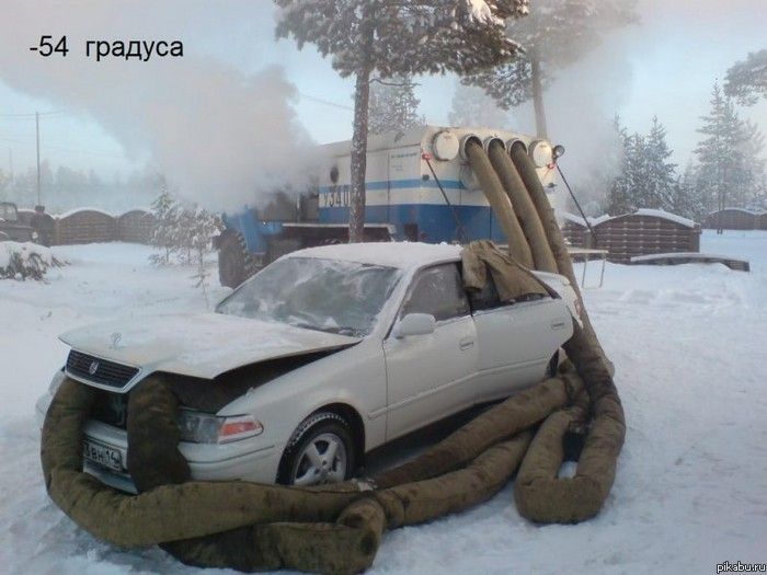

сегодня вечером попробуем пушкой, главное чтобы свчи не залило. До них ой как не просто добраться на этом двигателе
Интересно че вы там будете пушкой греть и как, если глушак перемерз-то.
в глушак пушку засунут, через воронку.
в глушак пушку засунут, через воронку. ;)и выстрелят, чтобы пробить ледяную пробку
ТС не тратьте время, опыт штука хорошая, особенно когда он чужой.
Т.е. поможет только теплый бокс?
Т.е. поможет только теплый бокс? :(Тёплый бокс и тепловая пушка.
Поднимаем машинку на подъёмнике на полметра ставим пушечку и ожидаем минут 30. За это время наводим инспекцию в моторном отсеке и если всё ок, то заводим.
А я без пушки обошелся. 5 часов в теплом боксе и готово.
