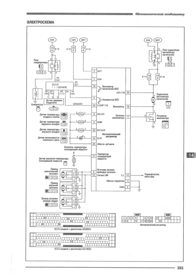

Здравствуйте! Такая беда: внезапно вентилятор печки стал работать всегда на максимальной 4-ой скорости.
То есть, на панельке (с дисплейчиком) переключаешь скорости с 1-ой по 4-ю - он всегда крутит максимально. Более того, когда печку/кондиционер вообще выключаешь - он всё равно крутит на 4-ой скорости.
На дисплее панельки всё отображается по старому, правильно. Переключается, кнопки все нажимаются правильно.
что делать? как быть? какие мысли?
прикладываю схему.

проблема в реле-регуляторе оборотов печки.

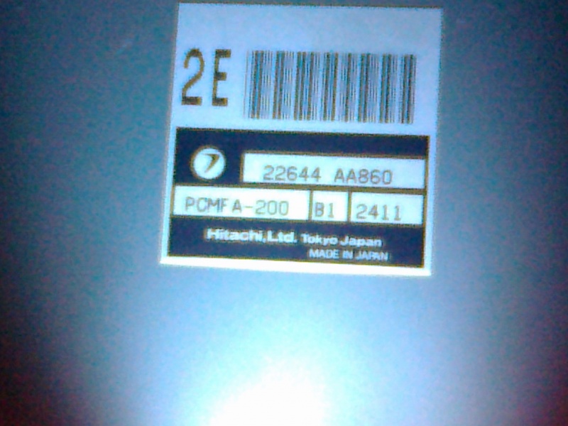

Руслан, привет. Подскажи где ещё может быть установлен блок управления АКПП на форике сг5 2002г.в. японец? По мануалу под рулём, но его там нет.
он совмещен с блоком управления двигателем. Вроде в ногах пассажира под ковриком должен быть
Спасибки, буду разбираться. А что тогда за блок стоит под климатом в центральной консоли?
