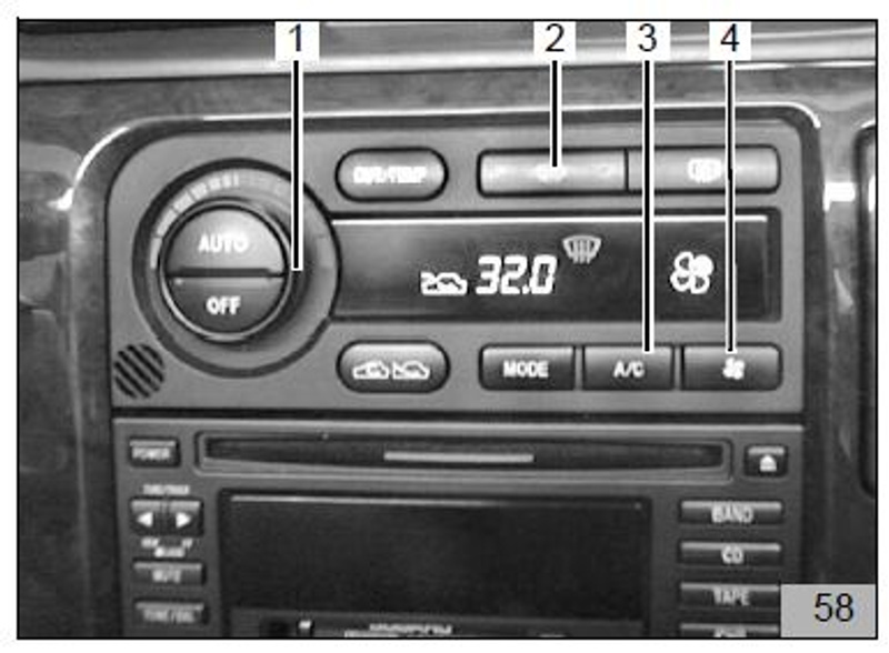

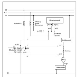

как подключить автономник к климату форика 2000г., с автономки выходит 2 провода на это.
Сразу на вентилятор не получится, так как климат при выключении паркует все "шторки".

как подключить автономник к климату форика 2000г., с автономки выходит 2 провода на это.5 копеек )))
если климат вот такой, то подойдет вот эта схема
