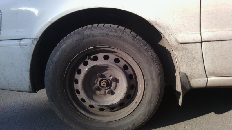

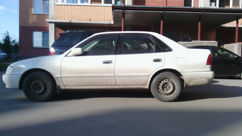

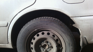

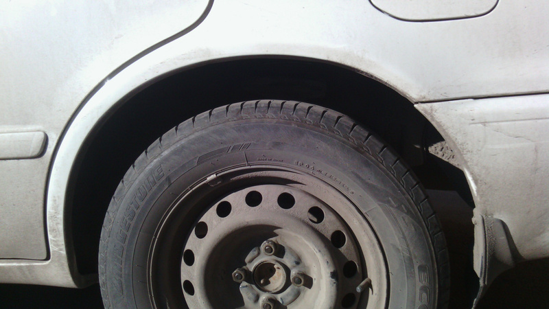

а вот зад показался мне малость низковат. поэтому были докуплены стойки OBK C4T-18832 от переднеприводной Spacio AE111 (4a-fe) они длиннее на виток и пруток толще на 0,2 мм (12 против 11,8).
сегодня OBK C4T-18832 были установлены.
внешне все отлично.
тестдрайв - да все идеально просто. совсем другая машина!
результат на фото.
имхо, прям золотая серединка - не задрато чудовищно, но кулак между аркой и колесом пролазит.
и без всяких проставок.
и на ходу просто замечательно.
можт кому пригодится сей опыт.

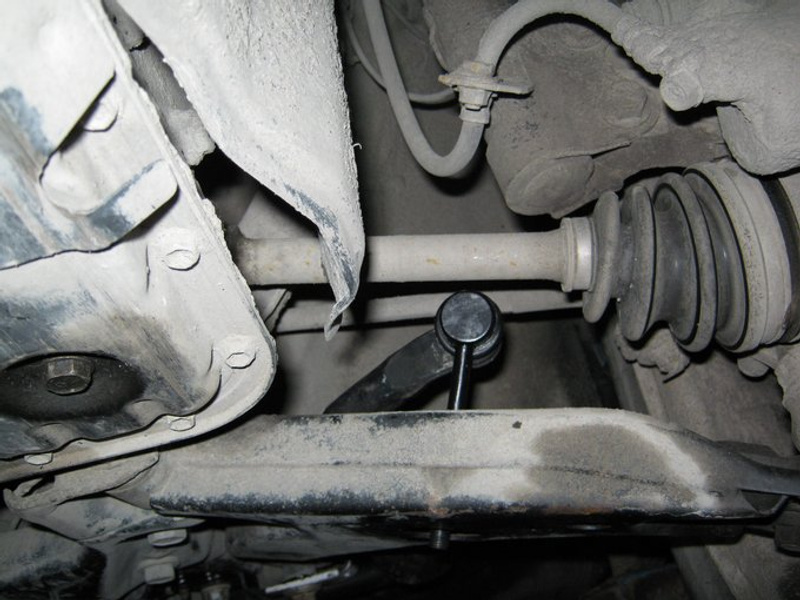

я на нее еще передний стаб поперечной устойчивости от 101й GT-шной короллы прикрутил, который в стоке не предуснотрен.
со стабом приятней ездить, чем без него. точно говорю.
я на нее еще передний стаб поперечной устойчивости от 101й GT-шной короллы прикрутил,И как проходимость, не упала после установки стабилизатора?
И как проходимость, не упала после установки стабилизатора?а ГДЕ она должна упасть ?

В теории стабилизатор будет не давать вывеситься колесу при диагональном вывешивании. Вот и интересно, заметно это на бездорожье?
В теории стабилизатор будет не давать вывеситься колесу при диагональном вывешивании. Вот и интересно, заметно это на бездорожье?Ну так подвеска поди строилась под вполне конкретную дорогу до дачи. С колеёй натоптанной поколениями дачников на жигулях гружёных рассадой, но без диагонального вывешивания.
