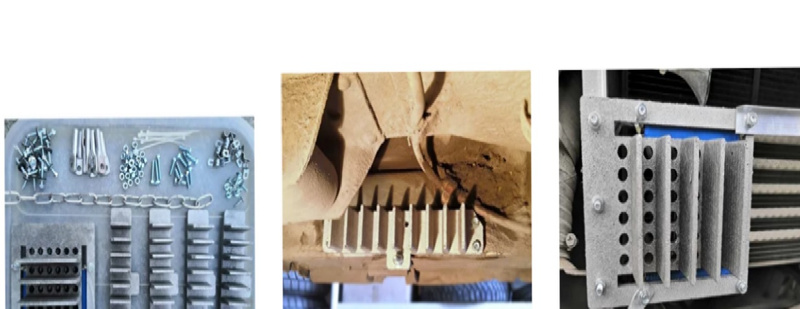

Всем привет.
Делал себе антикор защиту на авто с полгода назад, так как стали появляться рыжики на порогах, называлась Сиантикор. Приезжали домой ( у меня есть гараж с ямой), установили на днище авто оборудование, которое предотвращает ржавчину. Время заняло около 2,5 часов. На данный момент визуально рыжики не расползаются, скоро поеду к ним на проверку. Остались контакты, скину в личку кому нужно.
А можно чуть подробнее, про оборудование на днище?
Можно.
Оборудование представляет из себя несколько генераторов, которые вырабатывают небольшой электро ток. Генераторов несколько, небольшого размера, соединены между собой проводами ( у меня стоит 4: один на радиаторе, 3 под днищем. Количество, как я понял, зависит от размера авто), и они не требуют подключения к источнику питания. Ток вырабатывается за счет трения воздуха о лопатки генераторов.
Самое интересное, как это все защищает от ржавчины.
Эти генераторы создают разницу зарядов между кузовом и окружающей средой и принимают воздействие внешней среды на себя. То есть по сути "коррозия" постепенно разрушает генераторы, а не автомобиль. Для контроля работы ставят индикатор, обычная железная пластина, которая не должна ржаветь, если все работает.
Оборудование служит 10 лет и более..
И еще, когда искал инфу об этом, понял, что эта технология не нова, а давно используется для защиты нефте-газопроводов. Если нефтекомпании используют, то почему бы мне не установить..
В общем как то так

Я вот что-то не пойму, как эти фиговины вырабатывают электричество? или это уже космические технологии?
По фото колхоз колхозом.... зато стоит 12т.р
сдается мне, оно на разнице потенциалов "работает". Фиговина какая-нибудь цинковая или алюмяшка.
на Сонате-2 была подобная штука, заводская причем.
"Магиниевые электроды" в бойлерах у меня стоят. Говорят что тоже "принимают удар стихии на себя", без них водонагревателю быстро приходит хана. В тонкости работы не вдавался, но судя по тому, что в инструкции написано периодически проверять и когда закончится - срочно заменить, то деталь важная.
Да когда-то давным-давно в автомагазине подобный набор для самостоятельной установки продавался... Надо в гараже пошарить, мож где и валяется.
Эт шо? ЭХЗ заново изобрели?
Да еще и с наногенераторами
Надо срочно газовикам и нефтяникам соообщить, а то они бездумно кучу денег на ЭХЗ тратять - искричество, обслуживание катодных станций и анодных полей....

Да уж, фото не очень, согласен) Но на авто ничем себя не выдает. Один за решеткой радиатора спрятан, другие под кузовом, и их не видно. Про ток выше отвечал...
