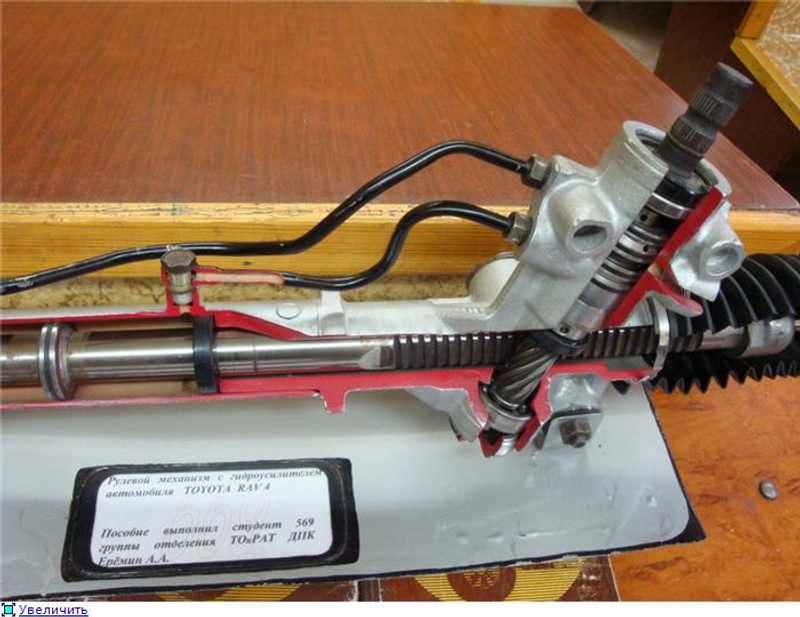

на картинке устройство рейки. я не представляю, каким должно быть усилие руками на руле чтобы сломать что-то из этих 2х узлов - вал с винтовой резьбой и сошку с зубцами - и то и то толстенный металл
И вообще чтоб в рейке ломались зубья без участия камаза и прочей спецтехники ни разу не помню

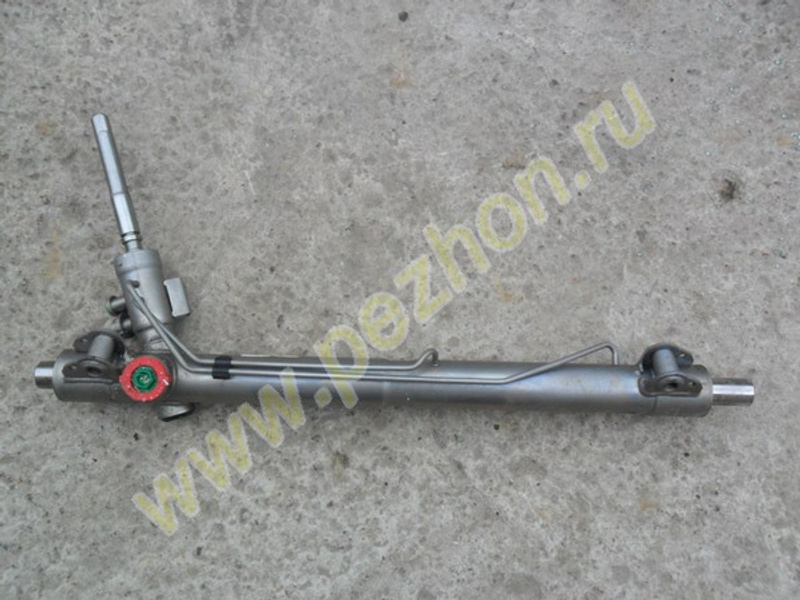

А вот сзади (смотрим фото с фордовской рейкой) та самая гайка, которая прижимает сошку к валу. Вот теоретически если ее убрать (раздавить, сломать) соединение может ослабнуть настолько, что вал будет скользить по сошке
