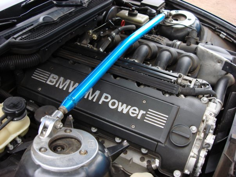

Да! Типа того ) Чуть иная конструкция - но это именно оно!
+100 к жесткости кузова
+500 к управляемости
+1000 к "гонщегу"
+1000 к "гонщегу"
Ну т.е. это бессмысленная штука? Типа как "передюнчики" ставят на форики?
Ну, так скажем, один человек из ста почувствует разницу. И то не на всех авто.
Да почему же, смысл есть.
Плюсы = меньше крена в поворотах, более собранно чувствуется.
Минус = при ударе с одну сторону - поведет обе.

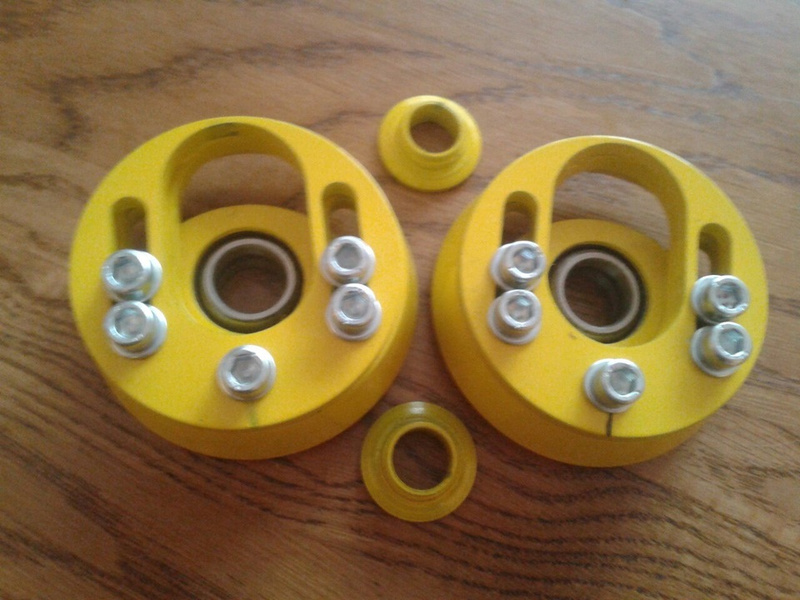

"банки" - видимо помимо распорки ещё развальные чашки стоят, их редко просто так ставят люди.
Такие?
Такие?
не, не такие. но я понял теперь что это за фигня ) ненужная короче фигня ) там девочка на авто ездит, в основном "тошнит" ))

Еще один минус этой распорки - это ее противоестественность. Ведь если кузов гнется в определенные моменты - значит так задумали инженеры при производстве. Если ты поставишь распорку и зафиксируешь кузов в этом месте, значит он будет гнуться в другом, не предназначенном для этого месте.
Эта распорка очень популярна после средних и тяжелых ДТП, чтобы хоть как-то стабилизировать уже гнутый и восстановленный кузов.

А на классике её ставили когда подкрылки со стойками бугром лезли вверх (кузов терял жёсткость, гнил).
Она как бы фиксировала а то и в удачных случаях возвращала его немного на место (в форму).
В общем к спорту она имела не большее отношение чем насадка на глушитель ))
А на классике её ставили когда кузов терял жёсткость, гнил...Подобные распорочные действия, это как хапка героина для двукратноинсультированного - ситуацию улучшит, но время жизни крайне сократит.
Дак...понятно..
Но когда денег на кузовной ремонт а тем более покупку свежего/нового авто не было, то это был самый оптимальный вариант (во всяком случае так казалось).
