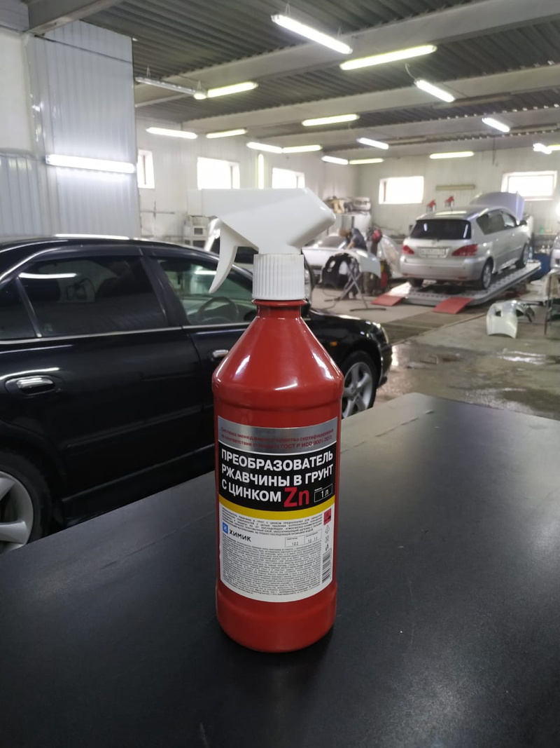

забрызгиваете преобразователем(на такой объем думаю как минимум три баллона надо).Баллона? Я обычно преобразователь в банках брал, кисточкой намазывать, красный такой, ортофосфорный... В баллонах лучше? Или просто удобнее?
doctorkarcher
Да можно любой хороший. Мы в кузовном ремонте используем тот что на фото в красном баллоне. Для примера на втором фото платформа стапеля, которую расчистили от глубокой ржавчины и залили преобразователем, после недели в таком состоянии плёнка твёрдая, темно серая. В общем, вполне достойный преобразователь. Продаётся на Дачной 21 на подборе, в сети Сибколор, да думаю еще наверняка во многих местах.забрызгиваете преобразователем(на такой объем думаю как минимум три баллона надо).Баллона? Я обычно преобразователь в банках брал, кисточкой намазывать, красный такой, ортофосфорный... В баллонах лучше? Или просто удобнее?
Vld
only vag
Плюсану, использую такой же. Брал в Леруа или колорлоне, точно не помню. Что лезет в ванну чищу элетрохимически, что не лезет поливаю этой жижей.

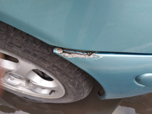

Здравствуйте.
Имеется проблемный участок в плане коррозии, нижняя часть переднего крыла. Несколько лет назад ремонтировал крыло и в прошлом году, но ржавчина (не сквозная) все время выступает на одном и том же месте. С обратной стороны антикор (Раст стоп).
Ремонтировал так: металлической щеткой на шуруповерте счищаю все до блестящего металла, но остаются небольшие раковинки, обрабатываю цинкарем, жду пока высохнет, смываю его водой с содой, потом обезжириваю и грунтую из балончика Motip, окрашиваю.
Может грунт не тот и надо какой нибудь кислотный или эпоксидный или еще лучше защищать эти мелкие раковинки?

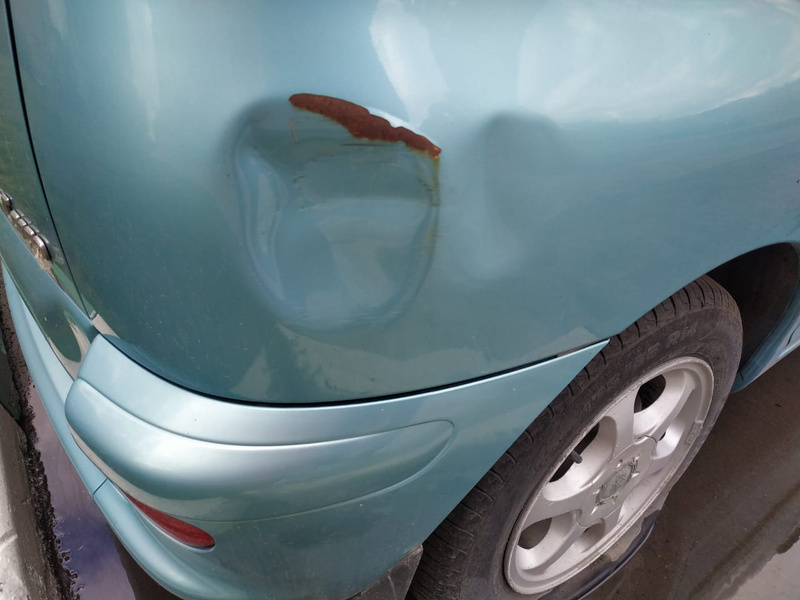

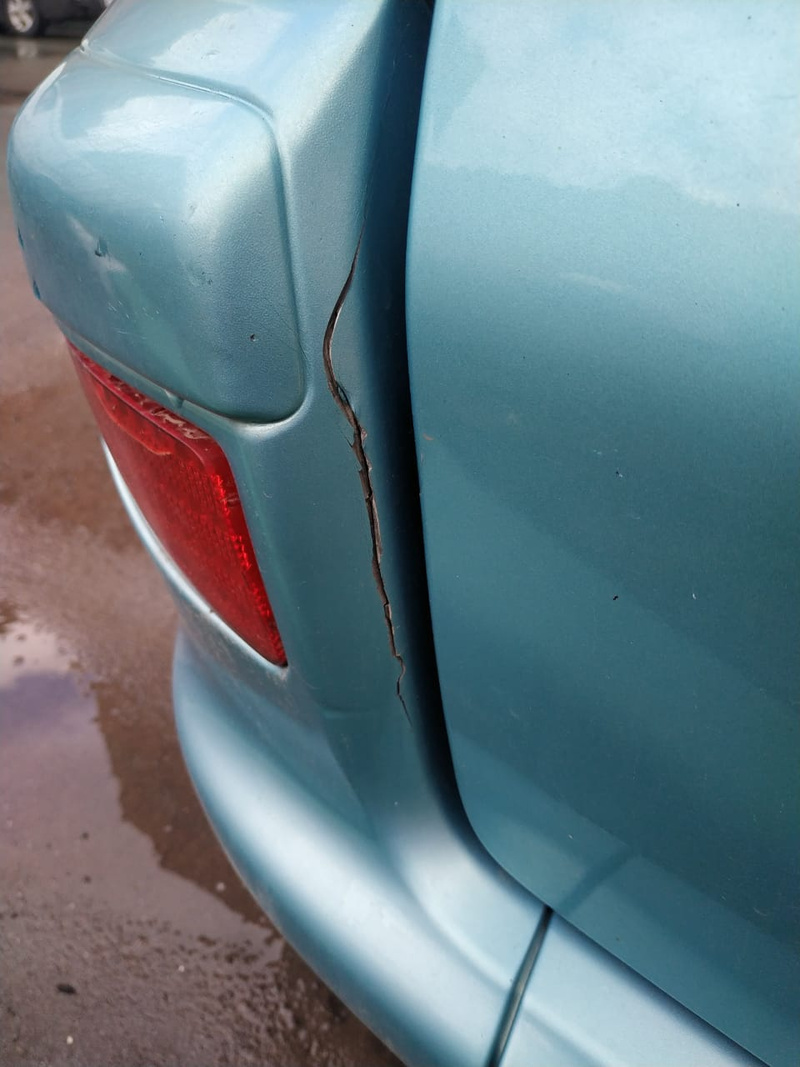

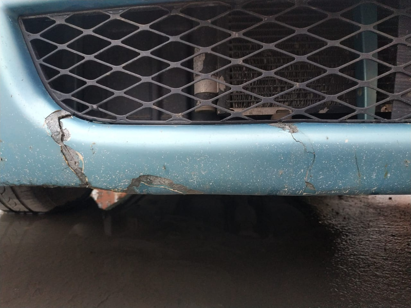

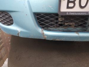

Добрый день.
Требуется отремонтировать бампера на функарго и вмятины на правой задней стороне кузова.
Желательно Первомайка + соседние районы.
Условия: цена-качество, соблюдение сроков.
Прошу сориентировать по бюджету, что почем.
Бампера я бы советовал поискать на разборках. Если ремонтировать правильно, то это обойдется дороже, чем б/у. По покраске ориентируйся на 8-10 круб/элемент.

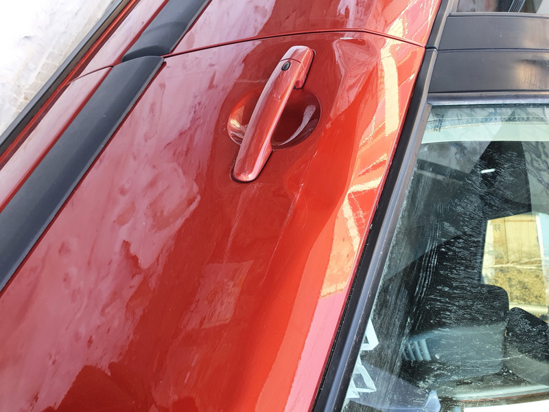

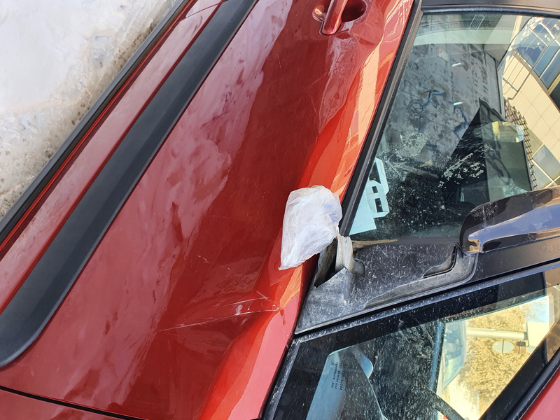

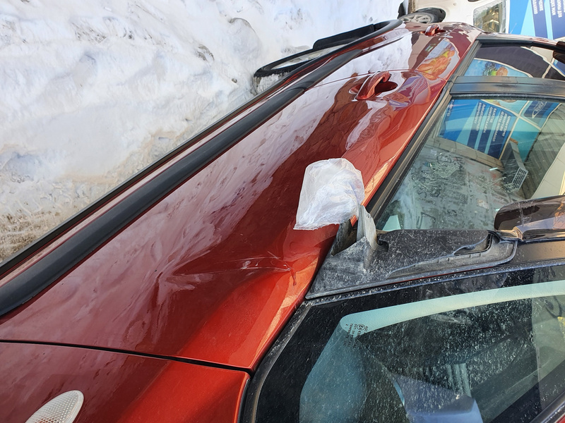

Добрый день!
Машина Сузуки SX4, 2013г.

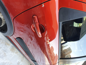

Необходимо "поправить" переднюю и заднюю двери с правой стороны.
Установить боковое правое зеркало.
Правое зеркало имеется.
Буду безмерно благодарна,
если сориентируете по стоимости (+/-) и, может, даже места для ремонта подскажете (желательно на правом берегу).
Академ подойдёт?
Могу дать номер человека с СТО, на которой меня первый раз чинили по КАСКО. У меня тоже SX4. И сейчас тоже жду ремонт от "Альфы" после перестроения в мою левую сторону КАМАЗа, но в этот раз на это СТО они меня не ставят, отправили на "Сибирские моторы".
Сотрудница тоже с SX4 (красной) после того, как в неё дверь открыли на служебной парковке, там выправляла/красила свою дверь (ей виновница возместила).
Отзывы по ним хорошие.
Академ подойдёт?Спасибо за участие!
Отдала в 7 ключей. Жду.
