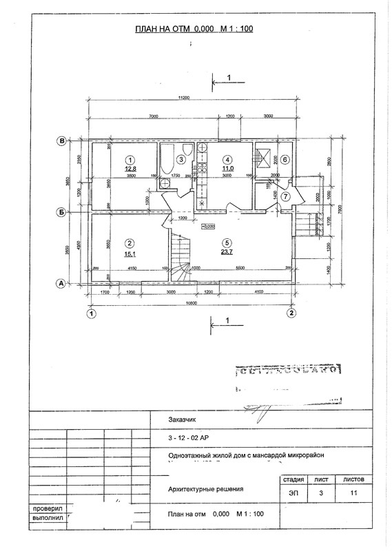

Добрый день!
Какой выбрать ТТ котел для отопления? Какую фирму (продажа+установка) в новосибирске можете посоветовать по собственному опыту?
Вводные данные: Проживание ПМЖ, брусовой дом (брус 150мм), размеры дома 10,5м * 8,5м, 1 этаж, высота потолков 2,8 м, теплые полы и потолок (в планах, 150 мм утеплителя), первый год (2010-2011г) планируется проживание без наружнего утепления (еще усадка дома думаю будет), в дальнейшем утепление стен будет наружнее (100 мм утеплителя) под сайдин.
Предполагаю выбор ТТ котла на дровах и угле, циркуляция воды в системе естественная (т.к. предвижу проблемы с эл.энергией). Желательно котел чтобы можно было утром закинуть дров/угля, приехать вечером с работы так же закинуть и чтоб до утра хватило.
Выкладываю план дома, котел планирую в помещении №6.

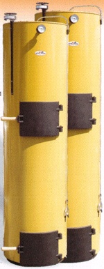

Лучше Стропувы будут только дорогие автоматизированые пиролизники. Хотя и Стропува вовсе не дешева. Есть кетайський клон ее. Хотя мне кажется, Стропуву пиарят заинтересованые люди. Ну, мож ошибаюсь. Проверять на себе не хочу. Плохо представляю себя таскающим охапки дров каждый день. Ну, все мы заинтересованы в чем то. Я вот, заинтересован в качественном , беспыльном угле и дешевых угольных автоматах.

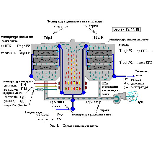

В любом случае(не пыле-угольнаяэнергетика) твердое топливо сжигается в слоевой топке или псевдо- слоевой с уменьшенным количеством, дозируемого топлива. Вопрос только в том, сколько его. Если два ведра, то это одно, если 1-2кг, это другое.
На картинке виден прямоугольный ход перед жаровыми трубами. Как раз это камера сгорания. Ну, а чего там горит огонь или факел, вот это уже как раз словесная пурга. Но топлива там нет в виде угля. А есть только длинный факел.
На картинке виден прямоугольный ход перед жаровыми трубами. Как раз это камера сгорания. Ну, а чего там горит огонь или факел, вот это уже как раз словесная пурга. Но топлива там нет в виде угля. А есть только длинный факел.Ну, тогда мой камин с сухими дровами тоже "факельная топка" - через стекло освещается вся комната, хоть газету читай. И факелы там длинные от каждого полена под самый свод и камера в плане прямоугольная.
