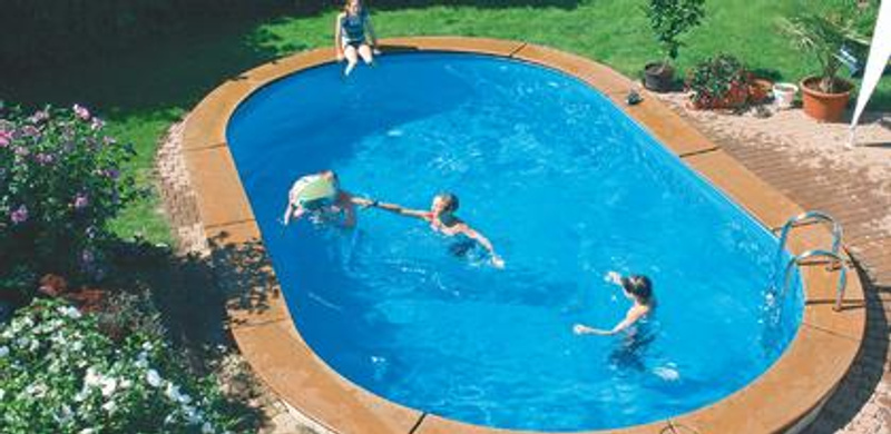

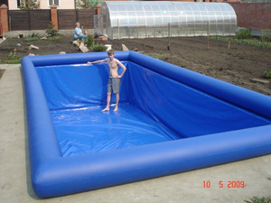

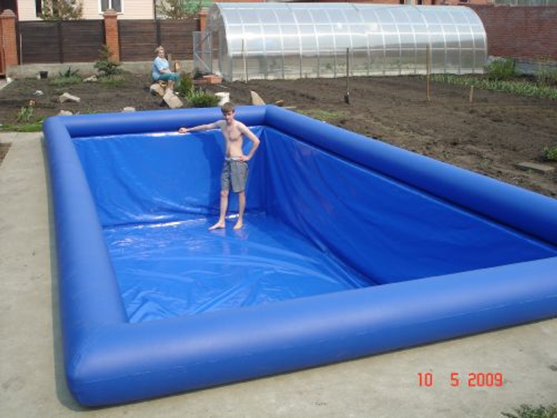

а зачем он такой мелкий и порнографический?
а что!? не плохо! мобильно, просто, дёшево...
А что в нём порнографического??
и это мелкий? - судя по фото примерно 160 см..
За 25000 руб найдите мне дешевле -я буду рада .Заранее огромное спасибо!

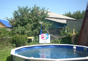

у меня просто другой тип бассейна - там стенки металлические. Для них делал кирпичную подпорную стенку. Дно бетонировал.
В вашем случае стены - не жёсткая конструкция, поэтому можно обойтись без стенок. Главное, что бы бассейн практически всегда (особенно зимой) был с водой.
Зимовать бассейн должен с водой

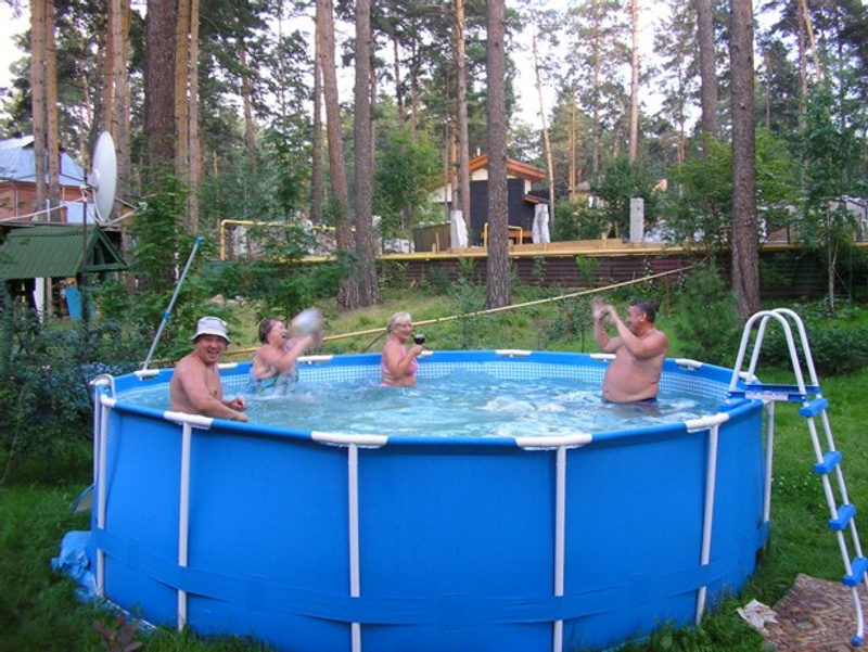

Вот, мля, пальцегнутый. Нормальный бассейн. Больше редко у кого. Даже другого качества. Стационарные, зимние.

Если честно, то такой бассейн, как у меня, довольно дорогая штука - металлический каркас с плёнкой порядка 70 т.р.
Остальное - насосное и фильтровальное оборудование. Но без этого ни куда. Для бассейна ТС то же его необходимо устанавливать. Поэтому разница в стоимости самих "стенок" бассейна.
Просто когда в конце позапрошлого года начала валюта резко расти и цены полезли вверх, я и решил купить "импортное", так сказать деньги вложить, что б не пропали... Зима, много чего не напокупаешь - поэтому решил пусть будет бассейн))
А бассейн, фотка которого на старте топика, мне нравится: был бы такой вариант - купил. Он проще в монтаже. В обслуживании - то же самое что и мой.

Если стеклянную бутылку с водой оставить на морозе, то её разорвёт. А если её на зиму закопать в землю, то останется целой.
Принцип такой
Принцип такой
Очень мне ваш бассейн нравится, давно на такой смотрю, а как вы воду поддерживаете в чистом состоянии, как часто меняете, или какую-нибудь химию используете?
Просто летом ставим ребенку небольшой бассейн, так воду в нем меняю каждые 3 дня.

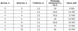

Конструкция бассейна из ПВХ предсталяет собой надувной прямоугольный тор с приклеенной к нему ванной. Для подготовки к установке требуется котлован, соответствующий размерам бассейна. Для монтажа бассейна из ПВХ требуется надуть тор и расправить ванну по котловану.

Конструкция бассейна из ПВХ предсталяет собой ...Два вопроса:
1. Таблица с размерами и ценами, которую Вы прикрепили, неясна. Например, при указанных там размерах "длина 3 м., ширина 2 м.", площадь указана, почему-то, 18 кв. м.
