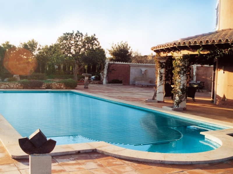

Хочу построить бассейн на участке. Почитал в интернете информацию и думаю что оптимальным будет полипропилен. У кого нибудь есть такой? Как он в эксплуатации? В какую сумму обошелся? Кто строил?
Я предполагаю 7 х 3 и хочется не прямоугольный.
p.s. в приложении фото подобного бассейна.
