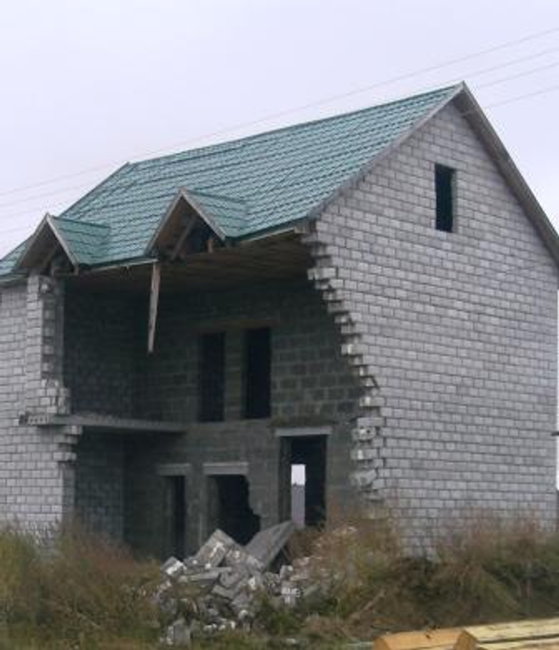

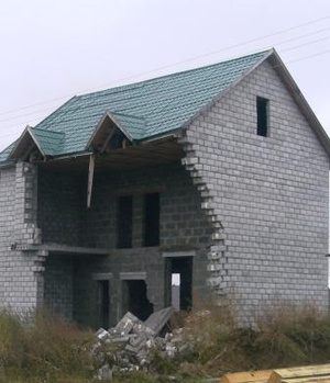

Откуда картинка? Интересна причина обвала.
StasStasych
Согласен, есть такое. По моему на красноярском сайте такое ест. Тоже натыкался. И задавал этот вопрос. Это точно не Н-ске, хотя было прецендент, но строители четко накосячили. Но не забывайте разрушаются дома не только из теплостена а из любого материала (достаточно посмотреть новости по стране). Поэтому это я рассматриваю как исключение из правил. И это еще раз подтверждает, что с "дикими" бригадами нужен глаз да глаз. С фирмами проще. Есть кто ответит.Вот.
shuninm
Это непонятное какое то... Ни с того, ни с сего стеночка не будет обваливацца. Кладка грамотная, вперевязку. Вопщем непонятное...
ага, тёплый домИзменение проекта, второй свет и панорамное остекление.
А если серьёзно: отсутсвие армирующих поясов в кладке

Изменение проекта, второй свет и панорамное остекление.На одном из ноутов у меня есть Новосибирская подборка, просто я это уже постил в несколько мест и достать было проще.
На Новосибирских основная причина - разрушение самого блока, специалисты определили нарушение технологии производства блока, видимо "китайский" цемент с большим количеством включённого в него гипса - сохнет быстро, появляются микротрещины в бетонном теле - начинает "рвать" понемногу тело, когда на месте (в стене) досыхает под нагрузкой - лопается цементная часть. Почему-то углы особенно любят в таком случае осыпаться вниз.
Армопояс, наверное, спас бы.
Дело не в "исключении", дело в количестве исключений. А если есть исключение и спецы говорят о "нарушении технологии", плюс 1-2 производителя - получается нехорошее отношение к материалу.
Впринципе задмка интресная, а реализация как обычно, подкачала.
По поводу азеростроя. Видел как азерострой кладёт эти блоки на кирпичный раствор с толстыми швами, а полости между пенопластом в блоках заливает пеной. Долго смеялся.
Откуда картинка? Интересна причина обвала.На весьбетоне давно эту картинку "обкашливали". Налицо нарушение технологии применения "Теплостена". Он отсертифицирован до 13 этажей но не несущих стен, а самонесущих. На сайте НИИ Теплостен есть типовой проект, дом ставится с прелестным несущим каркасом.

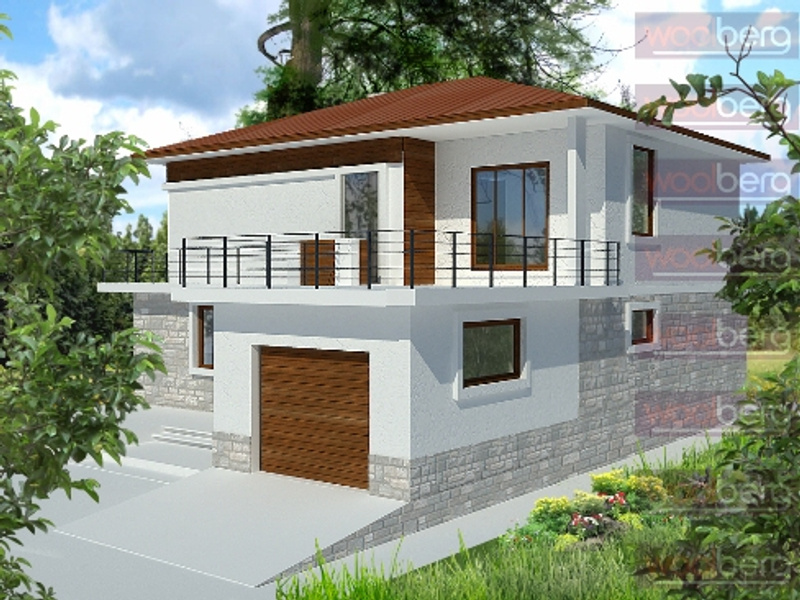

Можно ли построить котедж за 2 млн рублей 280-300 кв.м. (под самоотделку)Вполне:
Площадь 232
Цена 1800 т.р.
Готовый проект бесплатно. А отделка таких стен, думаю будет стоить намного дешевле 1 млн.
Такое уже есть
Площадь 232А адреса, пароли, явки? Можно в личку.
Цена 1800 т.р.
Автоответчик
Дык там же логотип на всю картинку woolberg Гугль вам в помощь

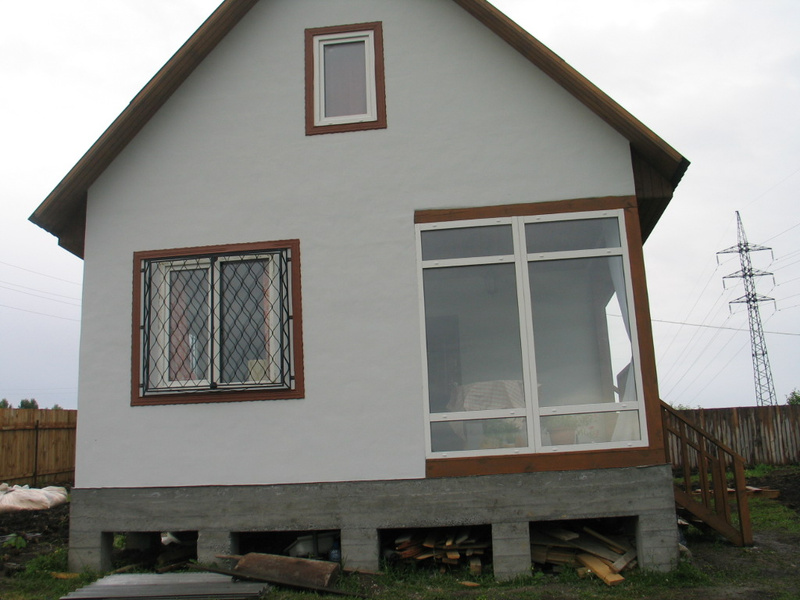

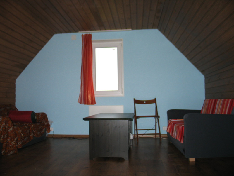

Только что закончил постройку дачного дома 6*6 с большой теплой мансардой. Площадь теплых помещений получилась 45 кв.м. плюс около 8 кв.м. полуоткрытая веранда (со временем планирую закрыть тоже).
Из полистиролбетонных блоков, внутри-снаружи - шпатлевка и покраска (без всякого дополнительного утепления или покрытия), на добротном бетонном ленточном фундаменте со сваями глубиной 2м (типа ТИСЭ).
На круг (включая все, вплоть до линолеума, обоев, пластиковых окон, печи Теплодар и железной утепленной двери) обошлось это мне около 500 т.р.
Правда, повезло с узбеками - работали хорошо и недорого.
Так что, думаю, за 2 млн. можно вполне построить 150-200 кв.м. дома. При этом - более пригодного к зимнему постоянному проживанию, чем мой вариант.
А можете похвастать фото домика снаружи и внутри?
Правда, очень любопытно...
Сумма с работой?
Сумма с работой?
Я так понимаю толщину стен вы брали 200мм, в жилой дом все же предпочтительно толщину стены брать не менее300мм, что на треть будет дороже. По "старому" СНиПу по теплотехнике для нашего региона достаточна толщина стены из полистиролбетона плотностью 450кг/м3 всего 220мм, по новым нормам в Новосибирске в 17-ти этажных домах на Лежена заливают наружку полистиролбетоном толщиной 400мм. Так что по моему мнению для жилого частного дома оптимальна стена 300, при этом спокойно решается вопрос опирания хоть ж/б плит хоть отдельных балок. И по тепловой изоляции тоже получается нормально, в эту непростую зиму дом в 200м2 отапливался ветродуйкой 5,5 кВт с автоматическим включением/отключением ( работала не постоянно), при этом в доме сохранялась температура 20-25 град.
Ага. Сумма с работой.

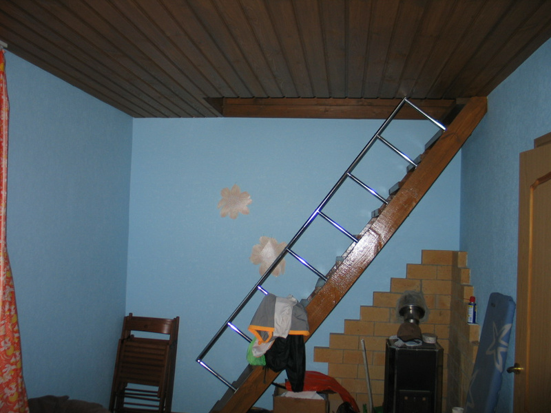

Фотки на днях попробую выложить. Как-то пока некогда было и фотографировать. Активно занимаемся обустройством и меблировкой.

Толщина полистирольных блоков у меня 18,5 см.
Зимой постоянно там жить не собираюсь, поэтому более толстыми стенами не заморачивался.
А потом, когда "дозрею", то просто снаружи утеплю (утеплитель + какой-нибудь сайдинг).
На самом деле, с нетерпением уже жду осень и зиму - проверить, как мой домик будет себя "чувствовать". И я - в нем. Пока-то, конечно, там все хорошо...
Кстати, я туда под все окна повесил ИК-обогреватели небольшие (по 0,3-0,7 КВт), настенные (марка "Теплофон"). Заодно и эту новомодную технологию протестирую в непогоду.

Утеплять полистиролбетон не советую, он относится к группе так называемых "дышащих" материалов наравне с деревом, лучше под сайдинг повесте ветрозащитную пленку. При вашей толщине и с обогревателями вам должно быть комфортно до -20 град. Кстати очень оригинальный размер 185мм! Если не секрет где брали?
Это барнаульский производитель. Завод "Победа".
Ссылку на сайт сейчас не могу найти быстро.
Мне его знакомый рекомендовал. В итоге я не всем доволен, хотя бывает и хуже...

Несколько фоток:Мне бы жалко было денег на такой «витраж» в пластике на веранде. Ведь там окна все равно не открываются? Можно просто каркас из бруса и в него стеклопакет вставить…
Смотрелось бы даже лучше, по-моему.
Vikit
Причины витража на веранде три.
1. Это получилось реально красиво - сидеть на веранде и "изнутри" смотреть на окрестности (там у нас очень неплохой вид).
2. Мы в перспективе планируем "закрывать" контур веранды и с последней, открытой пока, стороны. Делая ее уже более-менее теплой.
3. Все пластиковые окна мы брали по очень низкой цене, поскольку они были уже "условно б/у" (т.е. новые, но возвращены по разным причинам, в основном из-за неоплаты клиентами, на завод). Мне было легко подогнать проемы в домике под уже существующие размеры этих окон.
Мне кажется неплохо получилось...тем более за довольно бюджетные вложения
student55555
Молодцы. Приличный дачный домик.
на добротном бетонном ленточном фундаменте со сваями глубиной 2мПоправка.
Фундамент - высокий свайный ростверк на ж.б. буронабивных сваях, если бурили
Или - столбчатый с ж.б. рандбалкой, если отливали в опалубке а потом засыпали .
