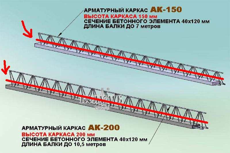

"Стройсиб", 1-й этаж. Представлены балки "Марко". Изготовитель местный. Как объяснили, каркасы к ярмарке сварены пока самостоятельно полуавтоматом, но ждут поставку оборудования для контактной сварки.
В общем-то конечно и так понятно было что это такое, но потрогать руками всё-равно было приятно.
По цене то они почем? А то суровые сибирски мужики скажут "эхх" и пойдут профнастил монтировать и каркасы варить. Я ЧИТАЛ ПРО ПРОЛЕТ 10 МЕТРОВ. Это что бы не обвиняли что невнимательно читал
вяленький у них стенд был, даже никакой инфы в пакетике не задержалось(
а кто сибирский представитель?
тоесть - по существующим стенам кидаются с определенным шагом балки армированые - му балок укладываются пустотелые блоки, и все это дополнительно заливается монолитом. праивльно я понял технологию?
По цене то они почем?В листовке написано "планируемые цены" 190 руб./пог.м. каркас и 530 - балка.
Ну так написано, хотя он и сами понимают, что вариантов целая таблица.
2_P1no4t: Есть конечно вариации, но базис именно такой, как вы его понимаете. Строго говоря то, что кидается, это еще не балки, а их заготовки.

KOCTA объясни суть этого фокуса, а то я чето не понимаю. Вот по факту это несъемная опалубка. Установили, залили бетоном, бетон застыл. Получились у перекрытия ребра жесткости за счет профиля этой "опалубки". Вопрос где в этих ребрах арматура в нижней части? Нет ли необходимости пару арматурин по вдоль присобачить к каркасу недалеко от бетоннной части каркаса? Щас попробую картинку нарисовать.
Вопрос где в этих ребрах арматура в нижней части?Эээ.. Ну где ей и положено быть, тут, в нижней части. "Пару арматурин" добавить никто не запретит, хотя и прочности они уже добавят меньше, чем если бы их при изготовлении балки заложили.

А по части адгезии, ничего нового не нашел нигде, обычное "обеспылить и замочить". Делают же, и я пока ничего по случаям обрушений не встречал. В общем-то если рассмотреть случай расслоения, то с учетом перевязок в каркасе получится минимум сжимаемый 4-гранный столб с растягиваемой тетивой по одной грани. А если концы балки арматурой в армпояс заделаны, то еще надежнее.
Если уж так озадачивает, тогда остаётся только отливать балку в полный рост по голому каркасу.
