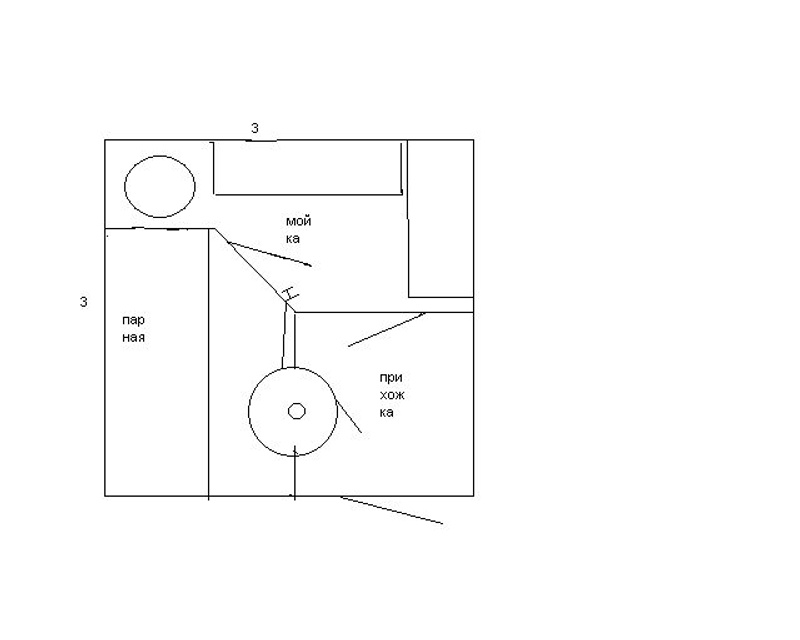

Вообще размер 3х4 предполагает только парнуюЯ бы поспорил. У меня баня 3*4. Парная, мойка, предбанник и комната отдыха на втором этаже. Понятно, на роту не росчитана, но 2-3 человека парятся вполне комфортно.
ну дак выложи планчик,может чеовеку именно это и надо

Есть план?
Я уже кое-что прикидываю, но если есть готовое - не помешало бы

А дрова в печку из душевой подкидываете? Или прям в парной?
Печка топится из парной. Минус, это мусор. Плюс-парная всегда сухая.
Ещё у меня на бане стоит бак с ТЭНом (есть такие ТЭНы с термостатом), куда насосом накачивается вода. Поэтому всегда есть возможность принять душ, не натапливая баню.
Ничего не понятно из Вашей схемы. Уточню - две печи в бане ?
Да не, в общем - то понятно - второй круг - скорее всего бак с водой, а в парной линией обозначен полог.
Про бак с ТЭНами - хорошая мысль.

Сложно сказать. Думаю, что не очень.
Вообще если и начать модернизировать баню, то я поставил нагреватель на 80 литров и насос.
После парной, у меня ближе к сауне, заходишь в душевую кабину. Все компактно, в бане сухо.
в левом верхнем углу бочка с холодной водой.
Из-за отсутствия печи в мойке - холодный пол, вопрос решался дополнительной решеткой на пол.
Рисовал в паинте, без размеров, на глаз
