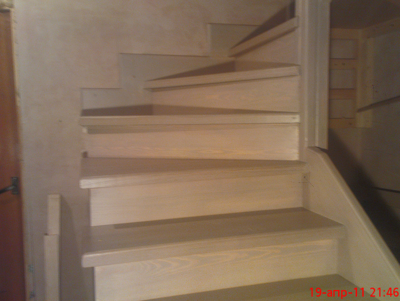

Заказали в Лиге-Н морилку для лестницы по образцу , покрасили, получился дикий лиловый цвет, что теперь делать?
никто не возьмется за перекрашивание?

лак водный, растворять пока не пробовали, хотелось бы найти специалиста по этому делу, вот фото, но лиловость плохо видна, непередаваема...........

а зачем сразу всю красить было? не снять ее ничем. это морилка и глубоко в дереве. только закрасить.
Чтобы однозначно сказать,что вообще можно сделать с вашей лесенкой,сначала несколько вопросов-Грунтовалось ли дерево и если да то чем?Название и марка лака,кторый колеровался?Вообще,по технологии,вы должны были огрунтовать дрова,как минимум сильно разведеным бесцветным лаком,дать высохнуть,удалить ворс,только потом наносить колерованый лак..Если делали так-шлифмашина(площадка и дельта) в руки -и до победы.Если колерованый лак наносился сразу,без грунта,то только"вскрытие" покажет,какой толщины слой придерся сошлифовывать.По правилам делается пробный выкрас,на куске этих-же дров( обычно из обрезков).И еще,обычно колеровщики( грамотные,по крайней мере всегда) подбирая цвет по карте показывают предупреждение производителя колера-" может незначительно отличатся от типографского варианта в виду особенностей полиграфии".

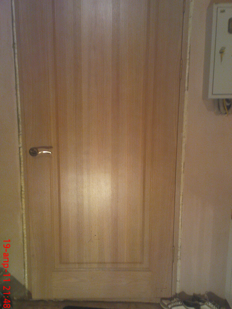

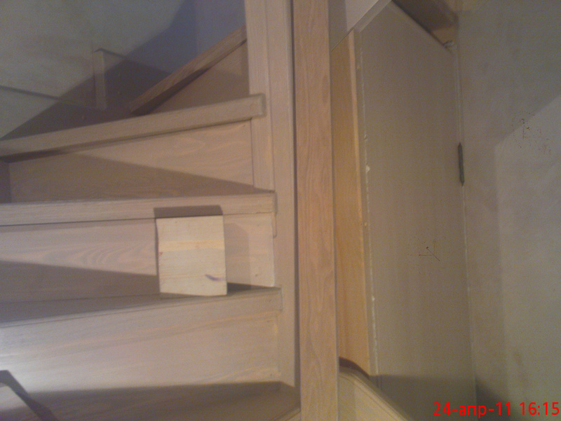

водная морилка- два слоя, потом прозрачный водный лак - два слоя. Вопрос-есть ли смысл растворять лак растворителем? Мы пытаемся снизить трудоемкость процесса, сразу сошлифовывать или растворять и сошлифовывать? прикладываю фото, справа- образец
Водная морилка-штука поганая,проникает довольно глубоко.Лак можно смыть,только не растворителем,а специальной смывкой( я обычно применяю Б-52,как самую атомную).Процесс вонючий до глюков.Можно сошлифовывать машинкой.Можно вручную-циклей.Вам по ходу придется применять и то и то.
