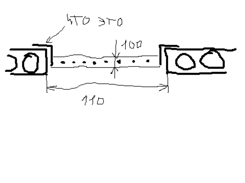

Катя,как дипломированый архитектор,объясните лоху,почему монолитная перемычка из бетона той же марки и с тем же армированием что и сборная на 29 день будет менее прочной.чем сборная?

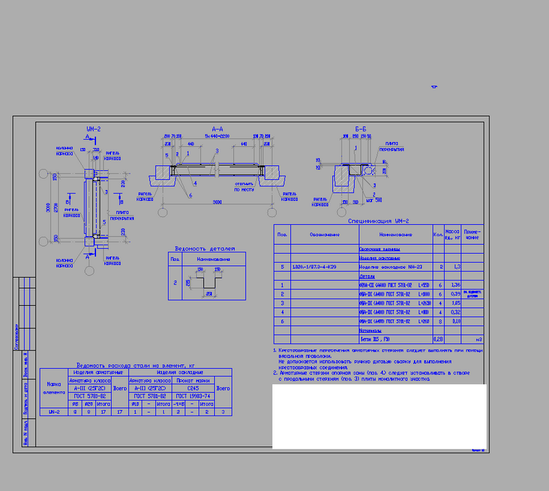

еще возник вопрос не нашел в проекте спецификации на материалы монолитного участка, суть такая м/у ПК надо залить участок см файл, не понятно толи уголок толи гнуть арматуру, кто знает как такие частки правильно сделать
Это арматура. Причем рабочая.
Участок запроектирован неверно.
Его высота должна быть 270 мм.
Т.е. на 50 мм должен быть выше плит и заводится на плиты шире отгибов на 50 мм.
Тогда это будет полноценная шпонка обеспечивающая совместную работу плит и работу плит как "жетсткого диска".
В том варианте, что привели Вы - просче зашить дырку фанерой или доской
не могу разобрать, можно кинуть более качественный документ или ссылку, спс
можно кинуть более качественный документНет.
Векторный формат сюда не принимается.
Сцылок нет, т.к. это мои чертежи.
А специально мудохаться чтобы было видно в точках - неохота .

На кортинко нарисована поз. 2.
Вот так и гнуть.
Греть - не надо.
Арматуру нужно АIII (А400) диаметром 8 мм.
шаг поз. 2 - примите 200 мм.
Сверху ставятся прямые стержни.
На картинко Поз 1. на разрезе Б-Б.
Вот их нужно толстые. Диаметр 12 для ширины шпонки 110 мм - вполне достаточно.
Ставятся в створе со скобками и связываются воедино.
Продольные стержни - для ширины 110 мм - по углам два снизу и два сверху.
Их можно A-1 диаметром 6 мм.
Также привязываются вязальной проволкой.
Повторюсь еще раз - такие шпонки нужно делать на толщину плиты + 50мм. Т.е. толщиной 270 мм.
То, что у Вас в проекте указано - совместную работу плит не обеспечивает.
Оно, возможно, и не требуется.
Тогда можно просто "запенить макрофлексом". Результат будет примерно одинаковый
