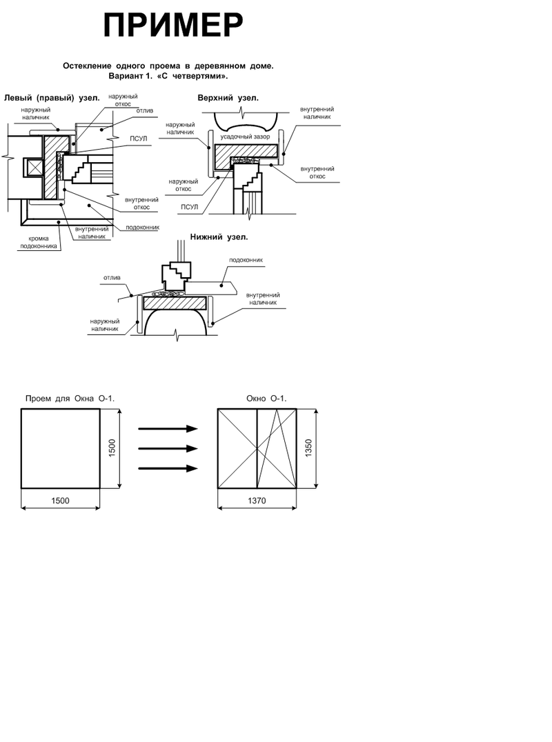

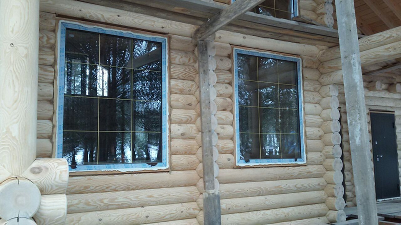

Есть вопрос: надо поставить рамы на окна, это мы точно сами не сделаем. По нашим подсчетам всего 150 метров (с двух сторон). Ширина рамы не менее 20 см.
Окна установлены в обсаду. Надо будет еще бревно под рамы выпиливать.
Предложения можно в личку.
Не надо та ничего выпиливать, цвет отделки для окон выберайти и все, можно под дерево, но будет дороже, или любой цвет радуги, поставим отделку из металла, минимальный уход и красиво, делал не раз, деревянную отделку делать не буду, омно ...
Дверь баллконная у Вас не правильно вставлена
Зазор на усадку маленький, Ваш дом садиться будет лет 5, в итого сядет на 150мм точно и минимум
Не переживайте, ни чего страшного, все исправимо )))
Не заметно что Вы бревно чем то покрыли, оно свеже шлифованное , при покрытии оно станет ярче, фактура бревна станет заметнее
Ваш дом садиться будет лет 5, в итого сядет на 150мм точно и минимума вот это спорно

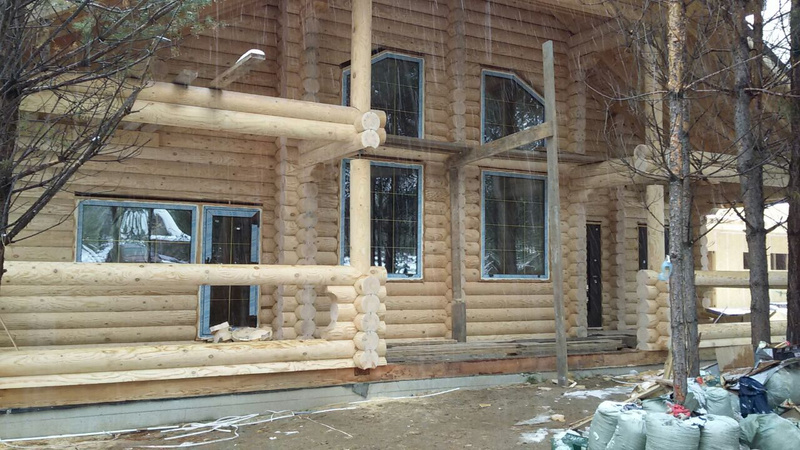

Дом свежий вижу, в этом году поставлен, на 150 000р спорим что сядят 150мм
без осмотра спорить бессмысленно, мой свежий сел на 30мм можешь объяснить причину.
Давно не видел качественного изготовления сруба, мне понравилось, конопатка будет тяжелой
Не верю, чтоб на 30мм сел сруб, канура сабачья и то больше сядет
Вопрос не автора последнего Фото, что за дерево?
Сруб поставлен в феврале. Вроде основная усадка прошла, садится конесно будет, но сколько еще - вопоос. Покрыт антисептиком неомидом на 2 слоя . Цветом не успели : пришла зима. Дерево сосна. Почему балкона дверь стоит не правильно? Делал Динал, они же вроде профи.
по поводу качества выпила бревна и сборки, да, косяки есть и немало. Сейчас уже не переделаешь. Строители сейчас стараются исправлять некоторые моменты. Ну а щели, только паклевать, выбора нет.

Мы своих советовать не будем : просрочка по договору, наделали нестандартных дверных проемов, по несколько раз напоминали про косяки, в итоге шлифовали уже сами, т.к. они и это забыли сделать, хотя оплату за это просили. ..

"рамы на окна"-это имеется ввиду отделка проемов?Чтоб ценник мал-мало реальный получить,картинку желательно показать почтеннейшей публике,чего душа просит.

Почему балкона дверь стоит не правильно?Потому что при установке балконного блока вкручен длинный в бревно, дверь раздавит, профи так не делают, пусть исправляют, или я не правильно на фото рассмотрел, там может спичка ....
А што есть "чистовая" оксячка?Ну это скорей всего, та что в бревно прячется, и еще бруски пострагают перед установкой, чистенькая
Вроде основная усадка прошлаОт куда Вы это узнали??? За следующий год сруб сядет еще не мало, риски сделайте, и будет садится еще в течении 5 лет
" нафига козебаян"(с)Ну видимо коза козе рознь пошла, либо баян по душе многим
По поводу балконной двери. Этот брусок "держит" окосячку. Окосячники сказали что убирать ее не надо. Оконщики здесь не при чем.
а как правильно. .. не знаю.
Наш сруб собран 2.5 года назад ( март 2013). Год живем. Осадка 80 мм за это время, продолжает садится ( медленнее конечно). Бревно 26ое. Основная усадка пошла, после того - как заехали. Наверно связано с температурой внутри, влажностью и вентиляцией.

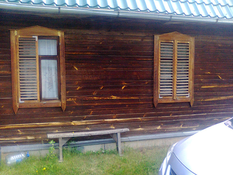

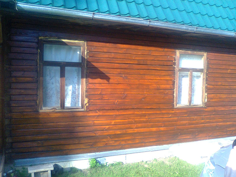

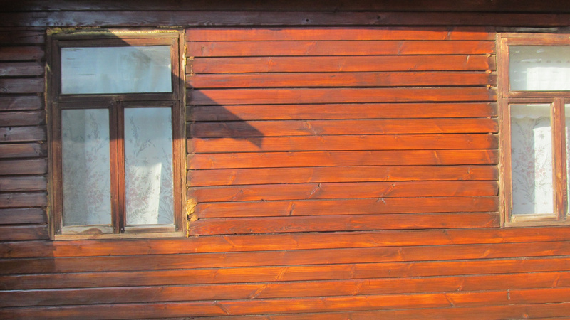

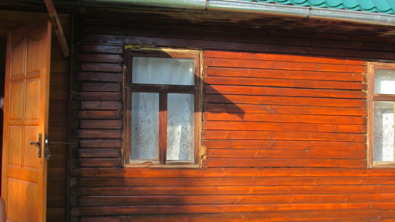

а спустя некоторое время в "волосатые" лохмотья)))Я тоже много чем пробовал, но остановился пока на одном. Тут не сколько важно краску снять, сколько важно подготовить правильную поверхность для новой краски, и любая краска ложится в разы лучше. На фото выше дому 30 лет, красился еще светской краской 20 лет назад. Там брус хороший, была бы пихта хрен бы так сохранилась.
Бюджет реставрации домика 400р на диски липучки и кисть. Биофа бесплатно 4литра, места нужно знать)))
А если все посчитать: Биофа 6000р Работа 12000р диски 300р. кисть 100р Итого 18400р

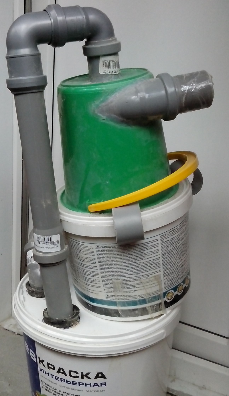

Читаю про пескоструйки и шлифовки болгарками.На той неделе опробовали циклонный фильтр к пылесосу для сбора древесной пыли после лепесткового диска на болгарке.
Просто красота, салфеточка бумажная на штатном фильтре пылесоса остается чистой пока бункер циклона не заполнится под завязку!
Этот важный момент лучше не пропускать, то тут достаточно ведро взять не белое из-под чего придется, а купить в леруа полупрозрачное, чтоб было видно степень заполнения.

Из чего циклон сам делали или покупали готовый? Перешёл на внутреннюю шлифовку стен, опилки летят в разные стороны, включая помещения которые уже обработаны((( кожух для болгарки сами делали под подключения шланга от полисоса или готовый брали?

Хороших фото не делал, в телефоне проверил, оказывается ага, мимоходом как-то шлёпнул, так что уж что есть, тем и делюсь...
Циклон из ведра на 3 литра, обратным конусом (это я на недревесную (слипающуюся) пыль в первую очередь расчитывал). Но потом чтоб внутри устранить бортик, пришлось еще прямой конус из ведёрка поменьше вырезать и впендюрить от зеленого и вниз, в бункер на, где-то, 30-40мм. Уплотнительная прокладка м/у зеленым ведром и крышкой ведра от краски - кольцо из пенополиэтилена.
Сейчас у меня ОСП сушится, буду клеить толстый пакет на торец и фланец и делать версию без конусности, из 110-й трубы (для каныги), входную трубу переформую уже на прямоугольный ввод в циклон и выход буду делать трубой на 50 (а на фото - 40). Фланцевая конструкция это чтоб на любую емкость переставлять, а под древесные отходы ёмкость конечно просится поёмче, чтоб чистить пореже.
А на фото самое нижнее ведро к циклону уже не относится, это уже "модуль" с водяной очисткой. Не уверен, что грамотно будет его аква-фильтром называть, он не воду чистит, а за счет воды.
Кожуха небыло, поэтому примотали нечто "наколеночное" из картона, скотча и пластиковой бутылки (по ходу дела отрезали лишнее, подклеивали лишне-отрезанное ).
Отталкивались в чем-то от вариантов кожухов, которыми Андрей Шайтер на своем Ютуб-канале в каком-то ролике делился.
Когда буду что-то "настоящее" делать не знаю, остается 2-3кг невостребованного гипса, может как время будет и слеплю какую-то модельку, да отформую спецкожух из стеклопластика.
Дверные проемы наглухо проклеиваются (чтоб качественно и на весь период грязных работ), но из этой же пленки или из большого мусорного мешка делается в плёнке рабочих лаз, который собирается в пучок с перегибом и перегиб стягивается чем угодно.
