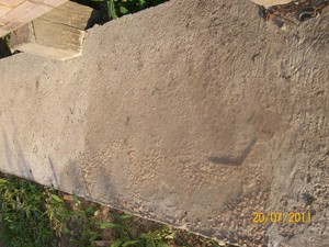

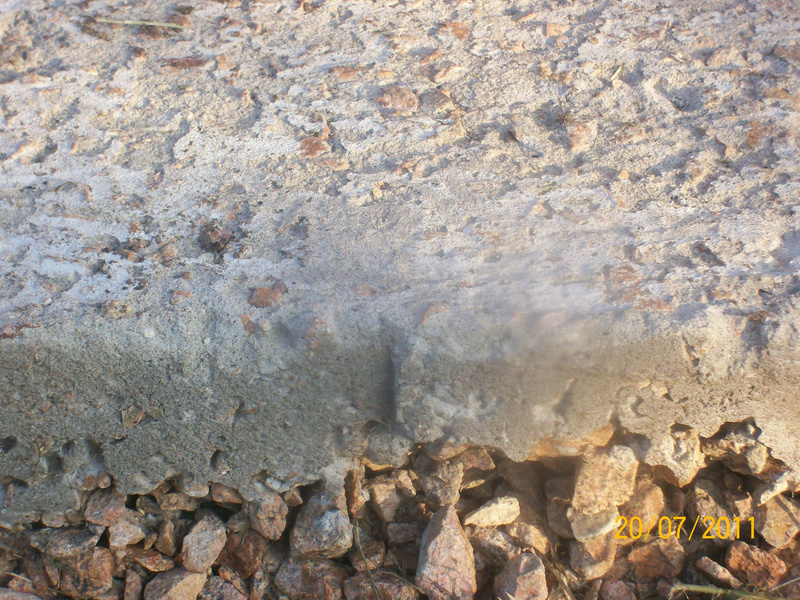

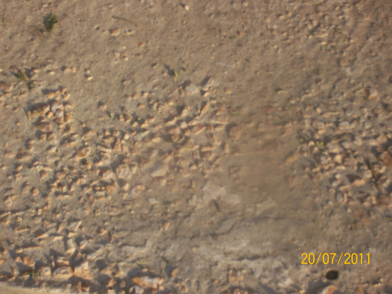

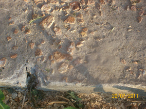

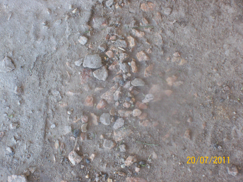

Добрый день!
Сделали отмостку. Качество бетона не устраивает. Подскажите, пожалуйста, что можно сделать для приведения ее в нормальный вид:
1. Ничего не нужно, все нормально.
2. Произвести ремонт какими-то смесями (какими именно?)
3. Сломать все, сделать заново.

Дом на сваях? Что-то вид на фундамент отсутвует.
Скорее ломайте всё и вывозите подальше. У вас же щебень мочищенский, а он фонит
Тем более даже цементным молочком не прекрыт.
Сообщите где объект строительства, чтоб форумчане мимо этого "чернобыля" не ездили.

Ничего не нужно. Все нормально. Хороший цвет и грубая фактура бетона с вкраплениями камней дает декоративный эффект ручной работы без идеально ровных скучных плоскостей.
Нечаянно получилась хорошая брутальная вещь.

Это понятно, что без лишних расходов. Но почему правильно?
Правильно, что все на кривой глазок намешал и кривыми руками? - сравни все фото. Правильно , что не укрыл перед дождем и все размыло? - последнее фото.
{А на Мочищенский похож}
Или укрыть плиткой, или переделать!
Правильно потому что бетон с размытыми камешками в результате стал живой, похожий на естественный камень. Отмостка функцию отвода воды от фундамента будет выполнять- гладкая она, ровная по линейке, замощенная плиткой или какая есть. Эстетически она уже не отмостка, а декоративный каменный пояс вокруг дома.
Сам сделаю так же, только добавлю в бетон речную гальку и пигмент терракот. После заливки бетона специально отмою верхний слой водой из шланга, чтобы проявилась вся красота.
Дом на сваях? Что-то вид на фундамент отсутствует.Дом на столбах, на первом фото есть фрагмент столбов.
Ничего не нужно. Все нормально. Хороший цвет и грубая фактура бетона с вкраплениями камней дает декоративный эффект ручной работы без идеально ровных скучных плоскостей.Так хотелось просто бетон обычный. Тем более что участки с щебнем перемежаются с "нормальными"
часто делают поверху плоскую тротуарную плитку пускают можно разноцветную смотриться хорошо !Согласна, но в этом случае, плитку укладывают сразу на песок, без бетона, нет?
Отмостка функцию отвода воды от фундамента будет выполнять- гладкая она, ровная по линейке, замощенная плиткой или какая есть.Спасибо, это мне и хотелось узнать.
