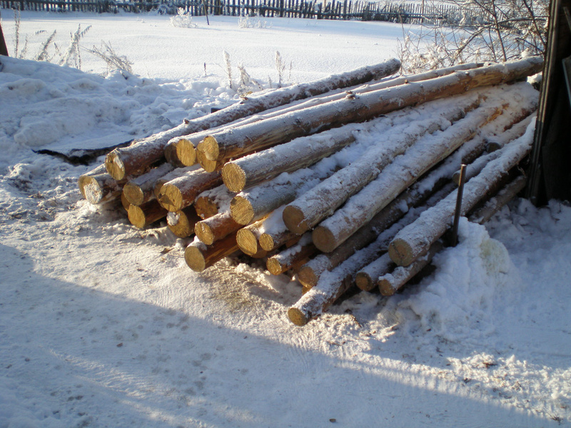

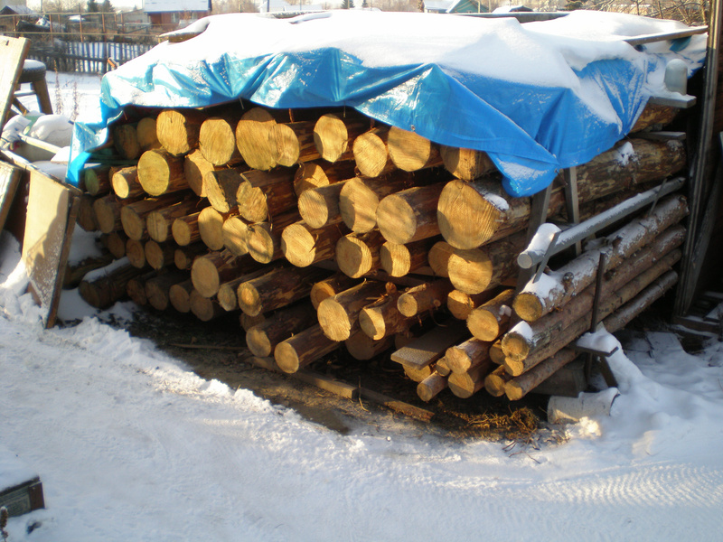

Этим летом (я знаю что зимний лес лучше) совершенно случайно стал обладателем сего богатства, Уважаемые форумчане, может кому делали из такого материала, дайте рекомендации , может мастера посоветуете.. Пока я думаю так делать-- дисковой пилой вдоль бревна под углом друг к другу делать два пропила ( ну не плотник я ))) и потом топориком.. Еще видел так делают- снимают плоскость с двух сторон- типа брус с выпуклыми боками... Это сосна, 30 бревен по 4 м., и 30 по 3.5 м.

-Это лафет называется.
Можно договориться с ленточной пилорамой и сделать лафет.

Хочешь пройти" курс молодого бойца" для души? А чо,дело хорошее.Скачай книжку по деревянным конструкциям и отводи душу.Особо сложного ничего нет,главное-набить руку и знать кое-каие нюансы.
Да есть плотники, которые топором, а сейчас уже научились бензопилами делать срубы из леса...
Но - Я бы отдал на пилораму для распила на брус 100х100 или 150х100 и из него уже делал бы баню...
Будет аккуратнее и проще.

Да желоб и чашки бензопилой можно ! Штилек с шиной 35ятой на 2 кобылы вам поможет ! лес разного диаметра особой аккуратности в этом случае я б не добивался и еще лента Джут вам в помощь !

Что ты хочешь Сделать? сруб из бревна,сруб оцилиндровки,или брусовой домик?

Резать клиновой желоб,вдоль волокон,бензопилой? "Пилите ,Шура,они золотые"(с)Ленточная межвенцовка при зазорах в палец?Если денех до.....,то почему бы и нет.

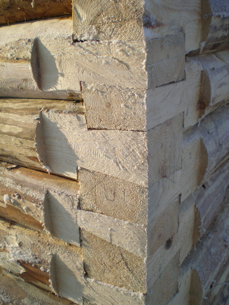

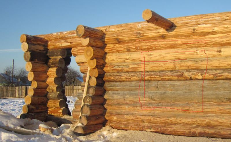

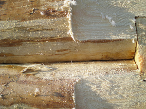

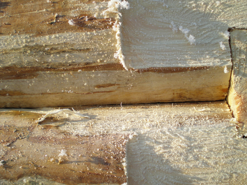

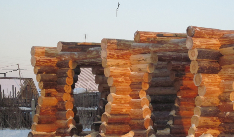

Как обещал- фотки выкладываю.
Александр_1978
В моем понимании углы нормальные ! Дк а чем же они всетаки желоба резали ? и почему дикие люди ?
1971
Углы- сразу сказал, что б не заморачивались геометр. правильностью линий, т.к. досками закрывать буду, в основном на примыкание бревен друг к другу ( качество черты) внимание обращали. Желоба- " черту" делали бензопилами Штиль 180 ( их) и моей Хускварной 142-й, очень ловко причем, в большинстве мест щелей нет вообще, просто прилипание бревен друг к другу) Ну и топорами дорабатывали- без этого никак. Если учесть- что лес 3-го сорта (сучки, кривизна) то эт нормально, точно говорю. Дикие- в хорошем смысле этого слова) Давно не видел, что люди с таким азартом делают свою работу, по-настоящему любят дерево, приведу слова Александра ( рубщика) " Смотрю на красивое дерево где- нибудь в парке, и сразу представляю- как крыжевать, сучковать" ))
Углы- сразу сказал, что б не заморачивались геометр. правильностью линий, т.к. досками закрывать буду, в основном на примыкание бревен друг к другу ( качество черты) внимание обращали. Желоба- " черту" делали бензопилами Штиль 180 ( их) и моей Хускварной 142-й, очень ловко причем, в большинстве мест щелей нет вообще, просто прилипание бревен друг к другу) Ну и топорами дорабатывали- без этого никак. Если учесть- что лес 3-го сорта (сучки, кривизна) то эт нормально, точно говорю. Дикие- в хорошем смысле этого слова) Давно не видел, что люди с таким азартом делают свою работу, по-настоящему любят дерево, приведу слова Александра ( рубщика) " Смотрю на красивое дерево где- нибудь в парке, и сразу представляю- как крыжевать, сучковать" ))Добрый день!

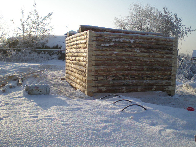

Да, срублен неплохо, еще бы зазоры в углах усадочные оставили и было бы совсем хорошо. А это я в декабре закончил-банька 8#8м.

Потому что у бревна паз "лунный" (у профи он так и называеться), у бруса же плоскость. Лунный паз-это паз с поднутрением, с запасом на осадку и усушку(дабы когда бревно высыхает- паз не открывался и не ложился на "пузо". Плюс делается компенсационный пропил в процессе рубки и когда происходит осадка-усушка, верхнее бревно немного расходиться и плотно облегает бревно нижнего венца. Пропил может быть как сверху так и снизу бревна. К тому же у бруса что паз, что стена-размер один у бревна если паз 15см. то бревно 30 и более. Об этом можно долго говорить.. Я давно слежу за твоими комментариями Сергей, в брусе, по лестницам, по столярке, может еще в чем то ты мог бы мне сделать логичные замечания но по бревну извини.. Всего хорошего.

А это я в декабре закончил-банька 8#8м.Фото бы всетаки поглядеть ! это интересно !?
семион
Разделку проемов, шлифовку и торцовку заказчик вызвался выполнить сам.
Все что ты описал верно,при одном маленьком условии-качестве ручной подгонки паза к постели и сопряжений узлов врубки.Не хочу хаять всех рубщиков,,но за последние 5 лет видел только два сруба,выполненых по твоему описанию.В основном же народ не мудрит с лунным пазом и режет клиновой,особо не усердствуя в подгонке к пласти.Логика проста-все равно конопатить.В итоге получается тунель ,о котором я раньше уже писал-точка входа холода в одном месте,выхода-в другом.К чему я это все?Просто в последнее время у народа складывается ложное ощущение абсолютных преимуществ "деревенской" рубки,хотя по сумме материал+работа+доставка+сборка ценник получается практически аналогичный брусу.А сруб по всем канонам еще дороже.Теперь по моему вопросу.По сопротивлению теплопередаче 20 бревно и 15 брус будут примерно сопоставимы,при условии качественной конопатки в обоих случаях.Если говорить о требованиях действующего СНиПа,то вообще приведеная толщина должна быть около 53см.что кстати примерно соответствует диаметру бревен в домах постройки конца позапрошлого века.
Александр_1978
Разделку проемов, шлифовку и торцовку заказчик вызвался выполнить сам.Выглядит фундаментально !

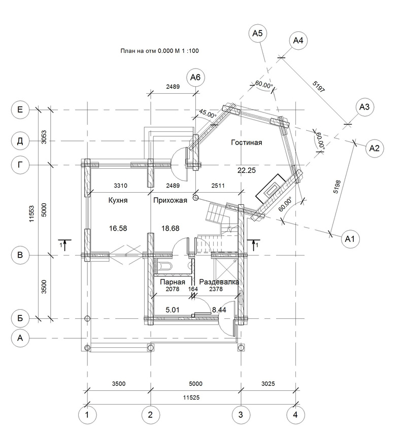

Уважаемые, очень-очень нужны профи для изготовления сруба дома - жду ваши контакты в личку.
Yuripupolos

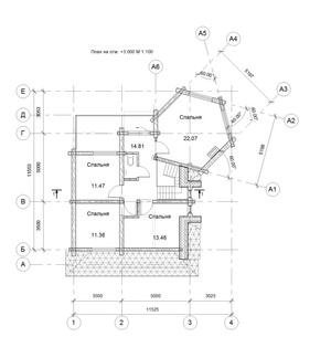

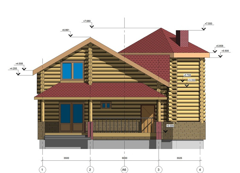

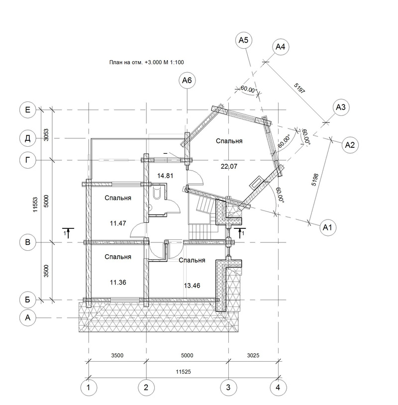

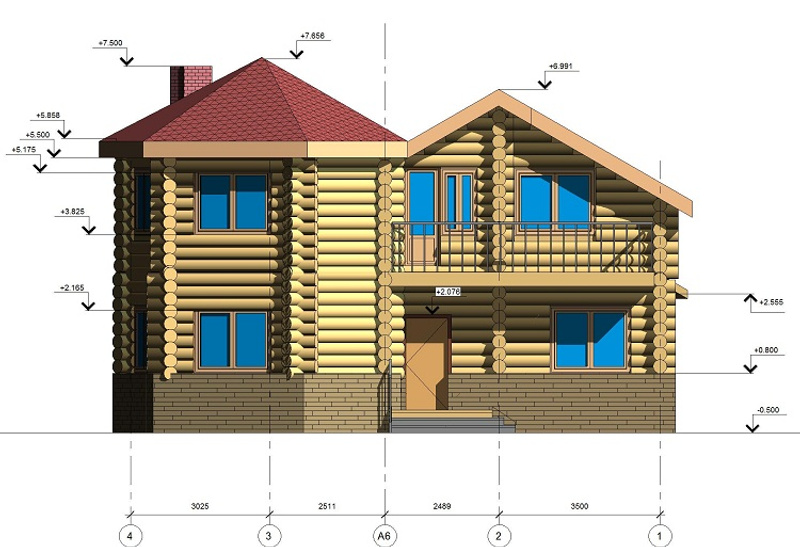

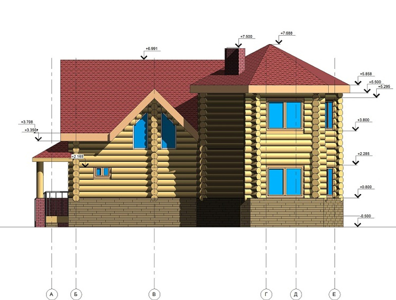

Симпатично, а есть визуализация, как это будет снаружи вяглядеть?
ХутсаП
Оригинально, но я бы при возможности поменял "север" с "югом".
Будут слишком большие теплопотери.
С северной стороны стараются вообще окон не делать или как можно меньше,
а у Вас получилось всё до наоборот.
На участке дом подругому не встанет и по размерам и по задумке...
Мы и так с северной стороны половину окон убрали, т.к. помним где живём
