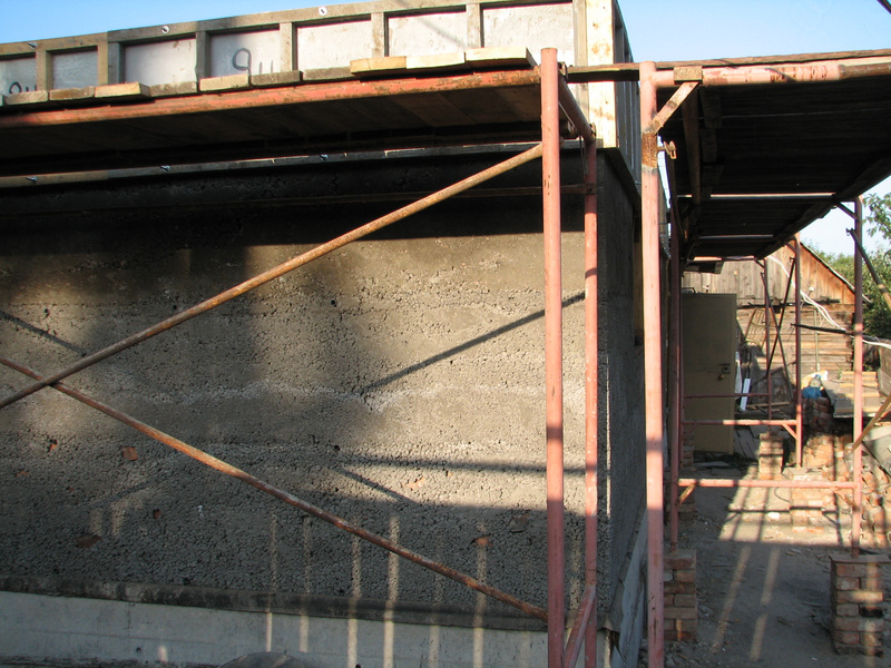

Да, кстати, у знакомого в Томске дом-близнец моего, но у него стены сделаны как раз кирпич-пеноплекс-облицовка. Без вентзазора (хотя в проекте ему указывали, что нужен между пеноплексом и облицовкой). Живет там, вроде тоже все нормально.
но в него только фиг чё вобьёш,Это не так. Совсем без мелкого наполнителя не получиться. Любое дело нужно делать без "фанатизма".))) Какую-то расчетную прочность всё рано нужно обеспечивать. А это значит, что "поколдовать" с составом придётся. Кстати, счастливый владелец дома, с ограждающими конструкциями из "крупнопористого" керамзитобетона, сообщил, что доволен результатами съёмки тепловизором.)))
Может подскажите рецептик ? А какая у него толщина стен ? Есть ли какой утеплитель ?
Южная стена 450 мм, остальные 500 мм. Перегородки 150 мм. Утеплителя нет. Да и не нужен он. Не такие великие теплопотери через стены.))) Перекрытия (в том числе и по полу) и сквозняки, вот основные выстужающие факторы.
А "рецептик" нужно подбирать в зависимости от керамзита. У разных производителей он немного различается. За основу можно взять тот, что я уже выкладывал. Уменьшить плотность известкового молока, кол-во цемента. Получится более пористый керамзитобетон.
