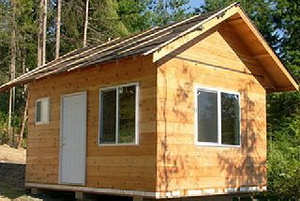

Pe_proector
такой?
Блокхауз.
Доска с фаской( под брус ) + утеплитель
Доска с фаской( под брус ) + ветрозащитная, влагозащитная пленка
Сайдинг + ветрозащитная, влагозащитная пленка
Обкладка кирпичем:)
Внутри фанера, вагонка...

Dim75
там ребра вертикальные есть. Завтра попробую фото.
Мне вариант "эконом", так как я там жить особо не собираюсь (ну я уже писал выше....)
Думал про сайдинг... А если сайдинг, то под него обязательно утеплитель, пленки и пр.????
Я, честно, НИ КОГДА этим не занимался. Так что не судите за "наивность" вопросов....

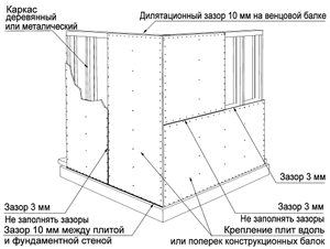

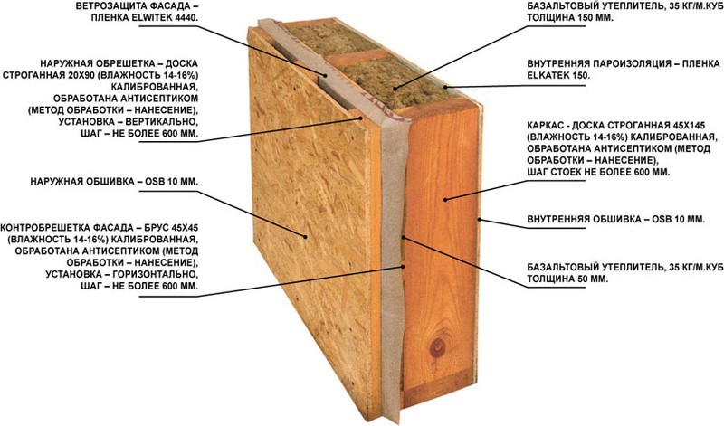

Pe_proector
попробуйте посчитать ОСП панельки.
Если структура понравится - стоит и не боится влаги . Тем более что не на всегда... Сделаете из домика бытовку. Вот - было время посмотрел...
стройпапа
тоже за ОСП. очень даже эконом получится.

Мужики, подскажите как быть.
Имеется домик на даче, на подобии как у ТС. Проживаю там наездами, с мая по сентябрь.
Решил я его снаружи обшить вагонкой, а заодно немного утеплить (скорее всего плиты УРСА). И вот я запутался с составом "пирога". Вижу "пиорг" вот таким: внешняя стена - пароизоляция - утеплитель - гидро-ветроизоляция - вент. зазор - вагонка.
Так или нет?
Так или нет?
А как вент.зазор делается вообще?
То что набиваются рейки поверх ветроизоляции - это понятно. А вот этот зазор он сквозной должен быть или как вообще ? К примеру, там где окно, он же в любом случае закроется сверху как минимум откосом (или как это называется? )...
