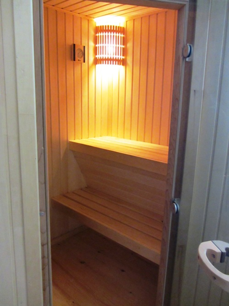

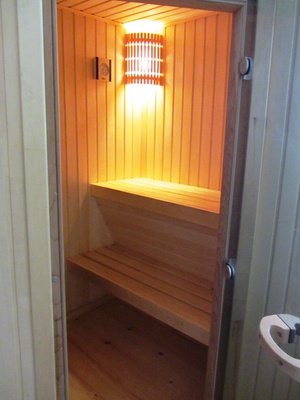

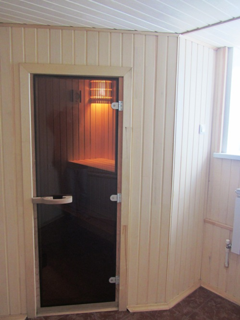

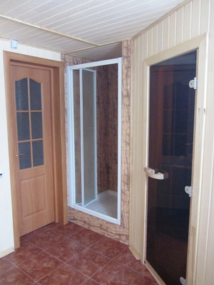

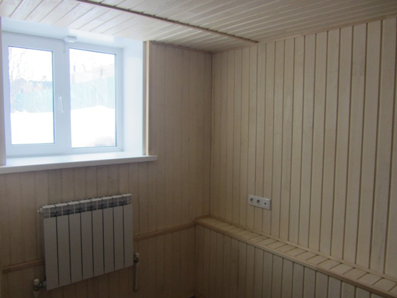

Было помещение в цоколе 2,8 х 3,5 м.
Не смотря на советчиков и антисоветчиков удалось разместить в этом помещении сауну на двух человек, душевую кабину и еще осталось место под угловой диван и телевизор :улыб:
Разрешите похвалиться. Тестовые испытания прошли успешно :улыб:
  • Входная дверь, душевая кабина и вход в сауну
  • Вход в сауну
  • далее по кругу
  • полок на двоих сидя или один лежа )

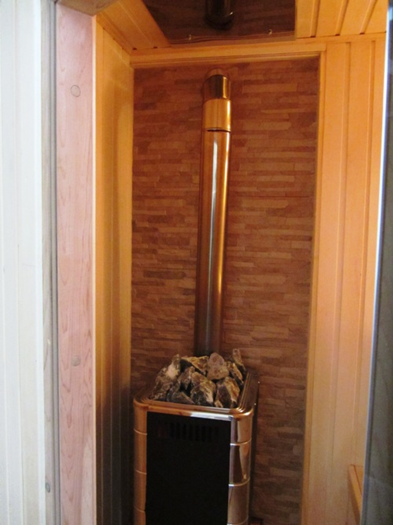

  • печка справа чуть виден полок

В общем красота :respect: Позвольте уточнить, печь электрическая или на дровах?
Отделочник54
Зачем эл.печи дымоход..?)) если не на дровах, то на ГАЗе или дизеле...)))))
InterS
А как чувствует себя искусственный камень возле каменки? Не пылит, не крошится?
Отделочник54
Печь газовая Уренгой. В смежной комнате заведен газ и стоит отопительный котел. Так что получилось удобно. Рассматривал электические котлы, но подумал что мощность великовата будет для нашей сети и решил не рисковать
Vinni2
Это не гипсовый камень а керамогранит. Пока нормально, дальше видно будет :улыб:

В помещении также установил теплый пол, хватило 2 квадратов. Душ получился ниже уровня канализации поэтому пришлось установить насос
InterS
Вагонка из какого дерева? В предбаннике, на потолке, какая-то другая чем на стенах, или это просто на фото так получилось?
Отделочник54
В парилке липа, в предбаннике осина и на потолке тоже. Наверно можно было бы в предбаннике и сосну, но не очень нравится если будет избыток запаха сосны. Впрочем, конечно можно было бы несколько раз покрыть лаком, но уже что сделал то сделал...

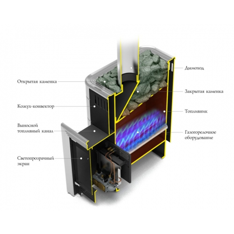

покритекуйте- если поставить в сауне газовую печь типа "русь" и сделать выход газов в стену, т.е. горизонтально, поставить дымосос для создания тяги , такой вариант приемлем.
InterS
Может кто знает в Новосибе где торгуют газовами печками для саун что бы с каменкой можно "Уренгой" или другие какие ? По опыту эксплуатации какие (+)(-) в отличии от обычной дровяной?
Александр_1978
У меня стоит Уренгой (на картинках вверху), эксплуатация больше года, каждую пятницу, и сегодня тоже :улыб:
Работает нормально, у меня сауна небольшая, поэтому даже немного перебор с мощностью, приходится убавлять. При этом регулировка получается не очень плавная, чуть сдвинул рукоятку, а поток газа уменьшается существенно, приходится ловить угол поворота рукоятки. Защита от потухания горелки, конечно никакая. Понимаю, что если вдруг газ потухнет, то клапан автоматически не выключится никогда. Поэтому надо быть внимательно. Купить можно в любом салоне Тремофора.
InterS
Все понятно ! спасибо !
Александр_1978
Посмотритен печи Куткина . есть варианты с газовой горелкой. только это печи не финская сауна,а а русская баня.
InterS
:help.gif: Не могу найти ГАЗОВУЮ печь типа Уренгой ! может кто где видел в продаже ?
Александр_1978
Я б взял печьку Куткина с закрытой каменкой в обкладке из камня...
Топка нерж.
Закрытая каменка.
Минимум ИК.
А за Уренгой ни разу не слышал...
