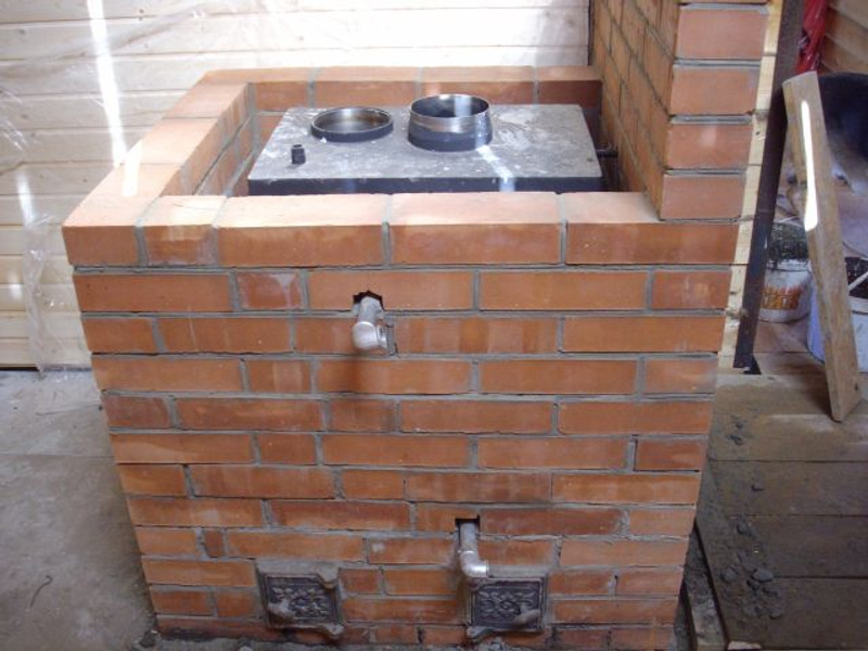

Я сэкономил, приволок печь под обкладку из Московии,А что за печь под обкладку? Жестянка, но с обкладом из кирпича? Или готовые конструкции каменной печи?
Печь Сварожич а40, металлическая (4 мм жаростойкая нержавейка) под обкладку кирпичем.
