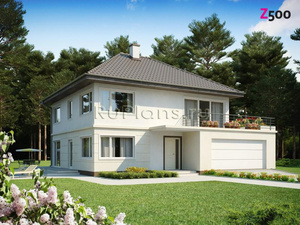

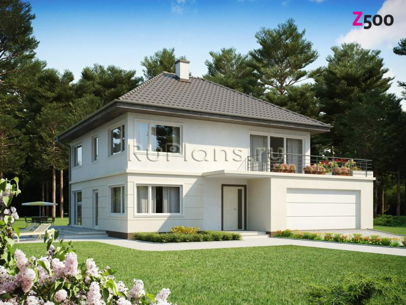

вот собралась наша семья строить свой дом. из кучи всяких готовых проектов,которыми завален интернет приглянулся один вариантик. конечно вы можете сказать что не для нашего климата,но уж больно понравился)
кто может подсказать где заказать проект с изменениями под себя? в какую сумму выйдет строительство? (материал- пеногазобетон)
вобщем интересуют ваши советы,мнения и т.п)
http://nsk.ruplans.ru/proekti/proekti_1309.html

При полностью наемных исполнителях, с большой долей вероятнлсти Ваш дом обойдется порядка 20 тыс. на кв. м.с отделкой снутри и снаружи, под ключ.

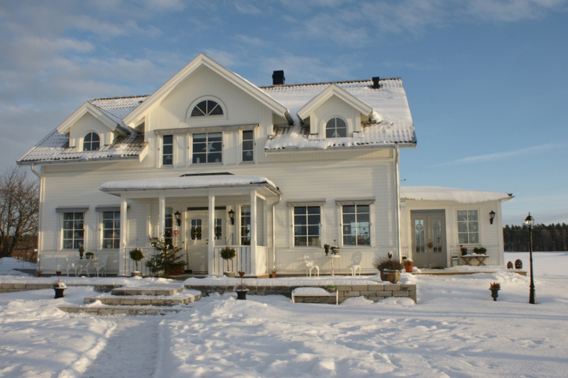

На картинках Вами предоставленных, архитектура домиков всёж не для снежных осадков (не для сибири).
fenditoy
Да многие нас отговаривают...типа на террасе будет скапливаться снег...я это понимаю...но все равно хочу такой.
А чем она не для сибири,кроме " французских" окон?Да и спор о них чистая вкусовщина,если увеличение затрат на отопление некритично,то тока в путь.
И что,это вас пугает?Наоборот,бесплатный фитнес-центр не отходя от кассы.
Мне скат крыши над входом (головой) не нравится. Ну а окна можно и обычные поставить, здесь проблем не вижу.
Может так поставите по ветру, что и снега не будет, а если будет, то его там чуть (две минуты делов и готово), главное в весенний период не дать ему в лёд слежаться.

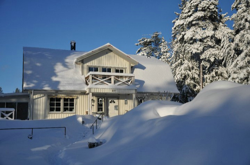

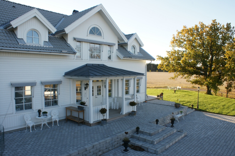

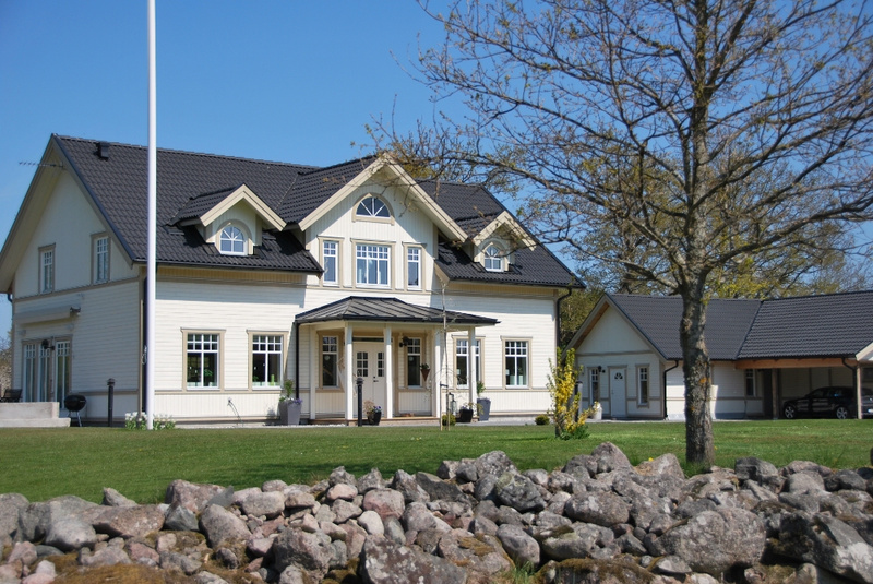

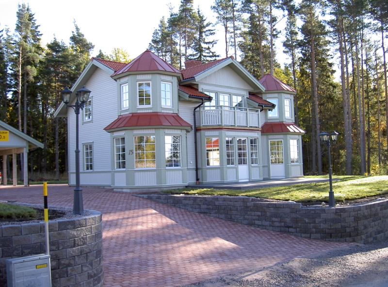

Эти последние дома скандинавские ,и снега там побольше нашего , и с крыш его никто не скидывает , я тоже со своего не скидываю стропилка для этого и считается , цоколь у меня 30 см никаких проблем со снегом и водой нет .

За 10 лет что я живу в доме у меня ни разу не было никаких проблем со снегом , выпал снег вечерком взял лопату и почистил даже самому в кайф . А еще есть такая прикольная штука как снегоуборочник у знакомого такой там вообще прелесть , он даже ждет когда выпадет снег , ну в кайф ему на нем тарахтеть

Напутано в этом доме и с архитектурой и с конструкциями.
Архитектура - неудобная, с отступлениями от оптимальных требований.
Окон сильно много (это не только потери тепля зимой, но и перегрев летом), ступенек навыходах две, свесы кровли маленькие, навес над входом отсутствует.
Можно продолжать.....
Впечатление такое, что студент 2-3 курса из журнала буржуйского передирал не особо думая за одну-две ночи....
Из плюсов - только простая прямоугольная форма.

Я могу предположить, чем именно Вам понравился этот проект. Вероятно Ваши приоритеты - простой, не слишком большой, без вычурностей, светлый, теплый, с большим балконом куда можно выйти утром с чашечкой кофе, а вечером полюбоваться на закат. Угадал?
На самом деле, подобных проектов много. Но конкретно по этому проекту, Вам уже несколько очень компетентных людей сказали, что у него есть недостатки. И это типично. Подавляющее большинство "проектов в интернете" сделано, мягко скажем, не очень профессионально. Либо совершенно не для Сибири.
Я бы Вам рекомендовал самостоятельно еще немного поработать над тем, что именно Вы хотите получить. Начните с положения дома на участке. Затем внутренняя планировка, нарисуйте в том же Visio (ну или просто на бумаге), обсудите, поработайте над недостатками. Продумайте, куда Вы хотите, чтобы светило солнце, а куда - нет. Знаете, чем правильная планировка (для Вашей семьи) отличается от всех остальных? Тем, что на нее смотришь месяц за месяцем, и не можешь придумать, что еще можно улучшить. После этого 2 варианта. Первый, и пожалуй, самый правильный - отдать вашу планировку на правах концепции опытному архитектору. Второй вариант - нарисовать дом самостоятельно. Есть много специальных программ, где это можно сделать, и потом даже виртуально по нему погулять. Лично мне оказался более по душе второй вариант. Но только с ним нужно быть готовым к тому, что конструктор потом будет рекомендовать сделать некоторые изменения (например, крышу круче, свесы больше, первый этаж приподнять, окна уменьшить, гараж из дома убрать, ну и т.д).

Ну если так, то я бы убрал по одному окну не на фасаде в каждом помещении где их два, кроме гостиной , цоколь выше , проблемное место эксплуатируемая крыша гаража , кубатуру газобетона посчитать на трудно , определиться с перекрытиями и кровлей - металл или мягкая или может черепица цементно- песчанная или композит , внешняя отделка штукатурка по газобетону или по пенопласту или минвате , ну и самое главное фундамент там от грунта все зависит, желательна геология . Собирать много денег и вперед к мечте.
Александр_1978
