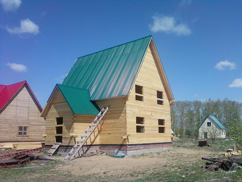

вопрос к уважаемым строителям. и умелым. есть дом 2,5 этажа брус 150х150. размер дома 8х10. разделён пополам. кубов 40 бруса. крыша профнастил. не утеплено, не отделано. отстоял год. надо разобрать, перевезти и собрать на другом месте. что может стоить(за куб или за весь дом), сколько времени может занять.

ну что ж начнём пожалуй. как ба дороги скоро откроют и надо начинать(ибо без привозки материалов какая работа). зулусы начали торг со 180 - разобрать, собрать с переделкой в другом месте. разборка неделя, сборка как пойдёт.

разобрали, однако(вчера). 3 зулуса за неделю. с АККУРАТНЫМ выкручиванием саморезов и вытаскиванием гвоздей(2 ведра) и это ещё не всё вытащили(тех кто строил надо оставшимися гвоздями накормить. 200 по 4 шт в угол. прокладка из урсы(3,14дарасты)).
пока велись поиски работников(а их на хилокском и толпа, но бестолковая толпа), сделали ленточный фундамент, высота 90 ширина 40, с пристройкой 60-40. всего 21,5 куба(бетон покупной). со всеми пирогами получился 130 тыр. в ходе мыслительного процесса было решено первый сделать из сибита.
пысы еслиб не дождь уже б построили первый этаж.
