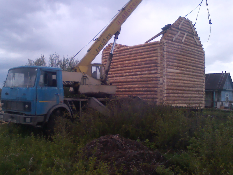

а что поднимать собрались? сруб целиком?
сруб краном бы не поняли, каждое бревно в среднем полкуба каждое, а их 20 рядов+ фронтоны, если есть пожелание посмотреть, подъезжай, дача в Бердске.

если бревно полкуба, то оно должно весить около 350кг, да уж не легкая работа.

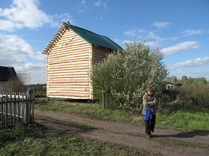

Итак....продолжаем наш геморр, то есть эпопею....
Завели под крышу...поставили стропила( брёвна на 150 мм), натянули гидроизоляцию, контобрешётку, обрешётку и поставили железо....не хватило 10 см( косяк строителей), пришлось покупать 6 м лист и пилить его на 14 частей, кусочки и конёк положили криво...функциональность присутствует, но эстетика хромает.... строителям за половину работы по крыше не заплатил .....с годами, переделаю.
А что это будет , с такой архитектурой?
Торговый центр Мега будет....что в архитектуре смутило?
Архитектурой называют облик зданий и сооружений, а также и сами здания и сооружения собирательно. Что вы имеет ввиду спрашивая есть ли тут архитектура? Если вам не нравиться облик здания, то это не значит что у него отсутствует архитектура
Да, да...тоже хотел ссыль дать на толковый словарь, но уже опередили.

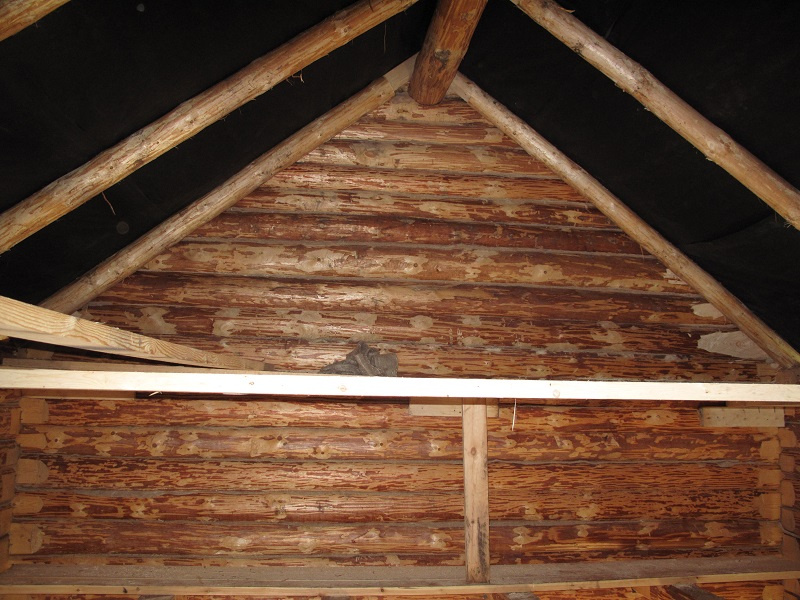

Сейчас стоит короб, сохнет , даёт усадку и всячески располагается на данном месте...через какое то время начнётся конопатка , шлифовка, пропитка маслом...ближе к концу лета( а то и по весне следующего года) прорублю и поставлю окна, постелю полы, лестницу, пару перегородок, крыльцо, обобью канатиком пеньковым ...тогда и будет...как её там...АРХИТЕКТУРА!

Итак....продолжаем наш геморр, то есть эпопею....Может лучше сразу было заставить переделать и рассчитать полностью

Чтобы переделать, нужны руки, а руки у них заточены только под рубку стен, как оказалось.

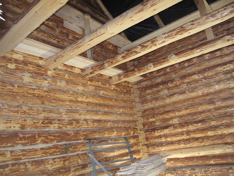

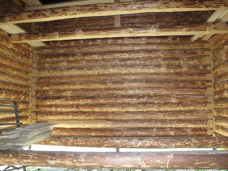

Народ, скажите пожалуйста где инструмент для конопатки купить?
И дому лучше дать постоять или конопатить сейчас? Замерил влагомером, 18% влажность.
Пусть хотя бы один цикл зима-лето отстоит,даст усадку,потом первая конопатка.Повторная- по мере необходимости.
то есть главное, это не суетиться в данном вопросе и всему своё время?
Конопатьте сейчас! Сядет, придавит, шмелей меньше будит...второй раз поконопатите по мере нужды...

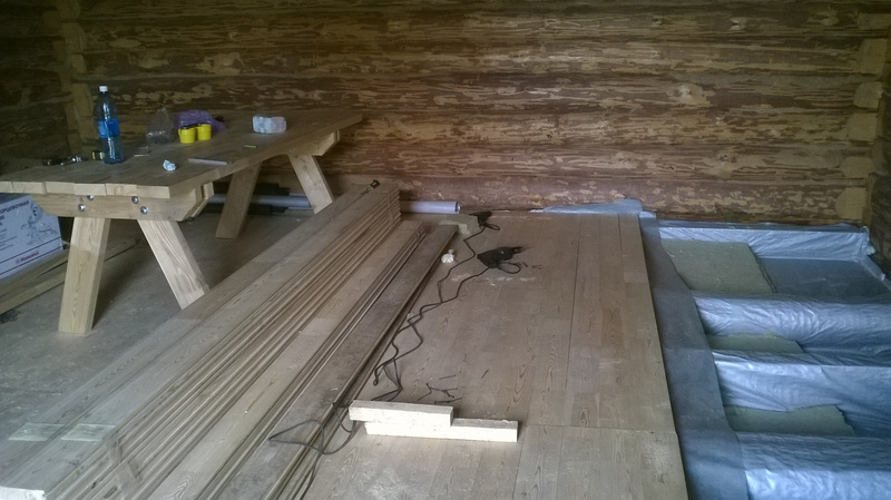

где такой стол отхватить удалось?
самодел? есть еще фотки, изнутри так сказать.

Стол сам делал( ещё не доделал)...купил лиственную строганую 45Х140, из неё и сколотил стол 2 на метр...немного грубовато смотрится, зато основательно.
добротно! если его еще состарить, .
снизу так сказать балка идет по середине (вдоль).? от одних ног к другим?
Балка идёт посередине, её на фото не видно, ибо только час назад доделал...насчёт старения не думал....вполне возможно что шлифмашинкой все края скруглю и просто маслом тикового дерева покрою , без тонировок.... с цветом полов тоже ещё не определился
Пол из листвяка будет холодным
И может потрескаться
а из чего пол может не потрескаться? все, что не трескается - стирается...
Вить, я тоже лиственницу положил. отшлифовал, пропитал ее на 2 раза морилкой в цвет мокко и снова отшлифовал. нормально получилось, текстура проявилась и новоделом не пахнет, вполне себе серьезный пол получился. теперь лак осталось лить и будет счастье
