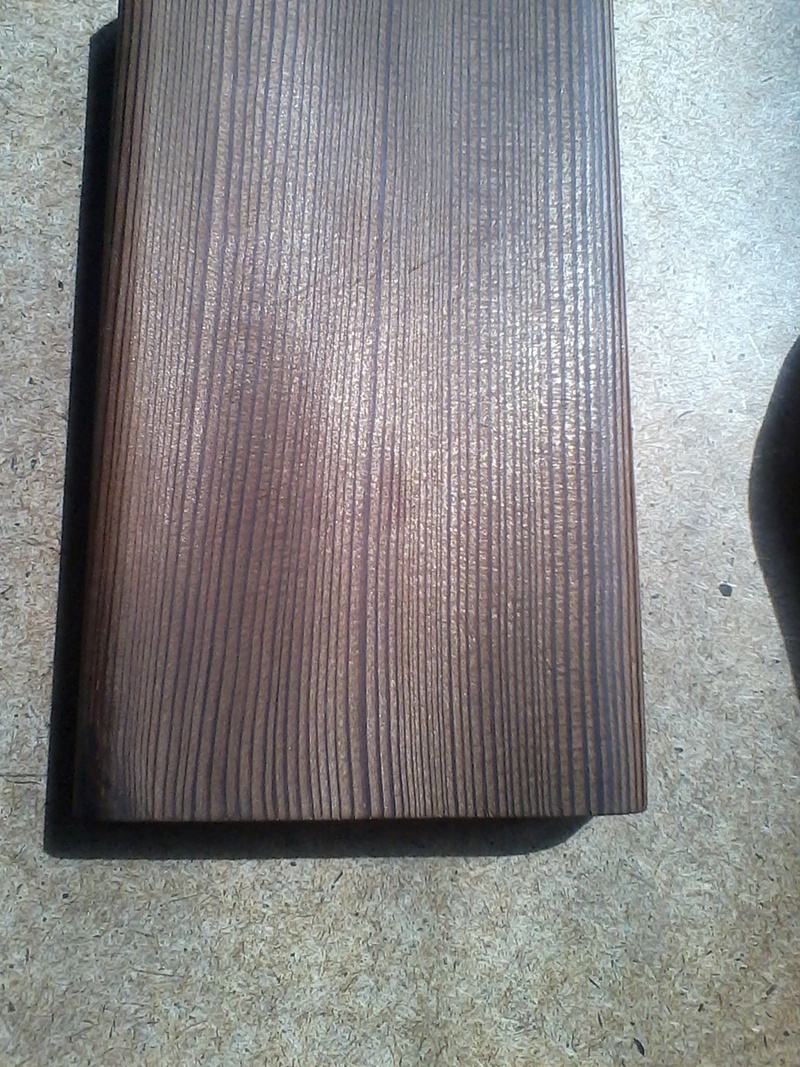

Это сосна которая обработана в вакууме при температуре 170 градусов. У нее появляются новые свойства. Смола переходит в твердую слюду, сахарозы разрушаются, что приводит к устойчивости к гниению, стабильности размеров, влагоотталкиванию (в воде термобереза пролежала 10 суток после высыхания влажность составила 8% и размеры не изменились), изменение цвета по всей структуре от светлого до темно -коричневого. Вот фото термососна и термобереза. Мы также изготавливаем банные двери, входные блоки и межкомнатные двери которые не ведет и не защемляет полностью устойчивые к температурным изменениям и изменениям влажности. Полная информация http://dom.ngs.ru/forum/board/build/flat/1964570588/?fpart=1&per-page=50.

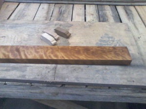

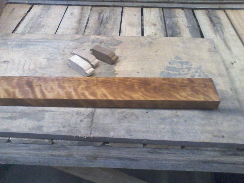

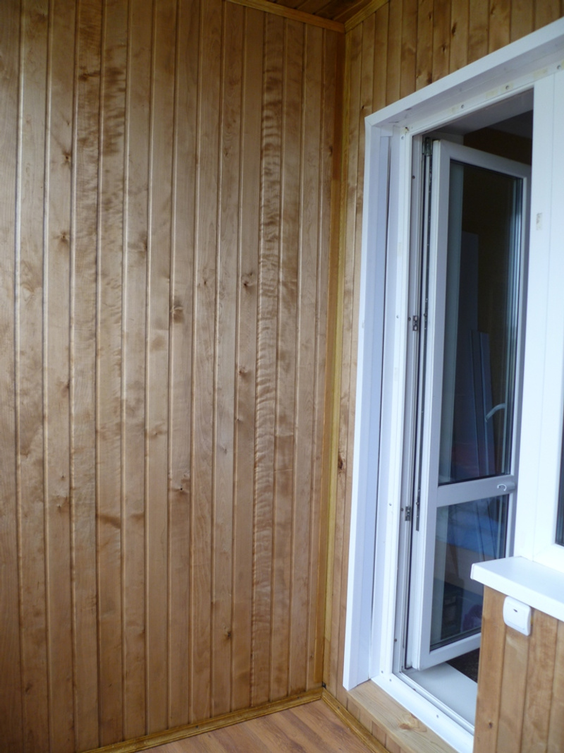

Примерно 30-40 тыс. в зависимости от требования заказчика, надо пообщаться, посмотреть объект. Это с установкой. Да кстати сегодня закончили монтаж балкона обшили термоберезой вот фото такого нет на рынке вагонка цельная 3 м., процентов 30% витая по структуре, цвет дуб получен при термообработке, не требует шлифования.

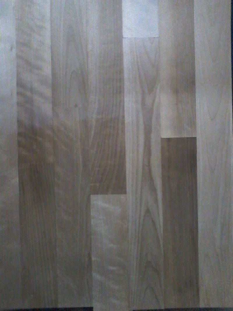

Да это как посмотреть. Древесина не разрушается а приобретает очень много положительных свойств (Я бы посмотрел как вы сделаете цельную 3м. вагонку из витой березы, а в термоберезе внутреннее напряжение отсутствует, и влажность 4-6 %).Для разрушения надо пренебречь временем воздействия высоких температур нарушить технологическую карту. Время выбирается исходя из следующих факторов, для чего будет применяться древесина и необходимый цвет. Да и кстати мы решили много проблем применяя термоберезу, делаем банные, входные, межкомнатные двери их не ведет от изменения влажности и температуры, а термоберезовый паркет твердость, стабильность размеров, более выраженная структура дерева (спецы путают с орехом) фото прилагаю.

Витая береза это комельная часть березы направления волокон хаотично переплетены что создает, очень большое внутреннее напряжение, неповторимый рисунок, самая твердая часть дерева, очень плохо обрабатывается (в основном переменятся для топорищ). Это видно на фото неповторимый рисунок волны посмотри отделку балкона там есть такая вагонка.
