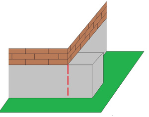

Чем отколоть блок ФБС 60? (на картинке красная линия пунктирная). Дом уже построен. Блок выступает 30-35 см
Сверлить буром на 12 и пилить алмазным диском это помойму слону дробина. Хотелось бы обойтись подручными средствами или "малой артиллерией"
Дырок на сверлить и заряд ядрёный заложить, ииииии у-у-у-у-х тыы.
Горные породы так и откалывают, а вот что делать с арматурой - не знаю
Наверно придёться пилить как шоколадку и откалывать.
В ФБСках нет арматуры,отколите легко.Насверлите отверстий и забейте клин.

Правильно. Насверлить отверстий, в них селитры, и как бабахнуть
Или вариант - насверлить отверстий, дождаться мороза и залить горячей воды
эффект тот же
нет там арматуры, но бывают исключения.
варианта два
забит, в смысле оставить как есть, если тем более будет в земле,
вызвать спецов, думаю обойдется примернов 3-5рэ, ну или проф иструмент в аренду
а если подручными средствами то типа шашаки тратиловой)))) обычным ломом перфом и тд не айс можно устать))))
варианта два

Внимательно посмотри-видишь крючечки такие гнутые из ФБС ок торчат?Вот ими и усилено
...насверлить отверстий, дождаться мороза и залить горячей воды....
О! Ваше предложение больше всего понравилось, без шуток
. Если конечно не к спеху.
Взять отбойник мощный да отрубить.Делов-то часа на 2-3
какие там часа 2-3? если хорошим отбойником, то можно и за час управиться, правда потом зубы болеть будут от такой долбежки
На Никитина в прокате инструмента возьмите отбойник электрический "зубр", залог 7, аренда по моему штука, 45 Дж и весит килограмм сорок, сделайте помост, чтобы отбойник на весу не держать и минут 20 творческой работы, называется "почувствуй себя скульптором".
Отпилил: перфоратор SD-MAX с наконечником-зубило+ напиливал балгаркой с алмазным диском.
Сверлить бесполезно, вернее долго. Кувалдой тоже не камильфо.
Бетон марки 100.Арматуру там не нашли?
Да и бетон там должен быть от М200 (В15).
арматуры не было там. зато щебень сплашной. Марку бетона не скажу, но блоки ещё советские.
