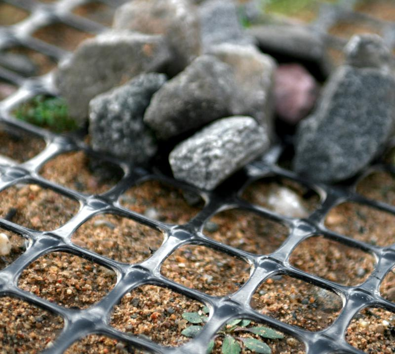

Захотел представить и обсудить один из способов укрепления основания дороги/тротуара/площадки на суд местной общественности. Я, конечно, лицо заинтересованное, но думаю польза для реальных строителей своего дома/дачи от этой темы все-таки будет.

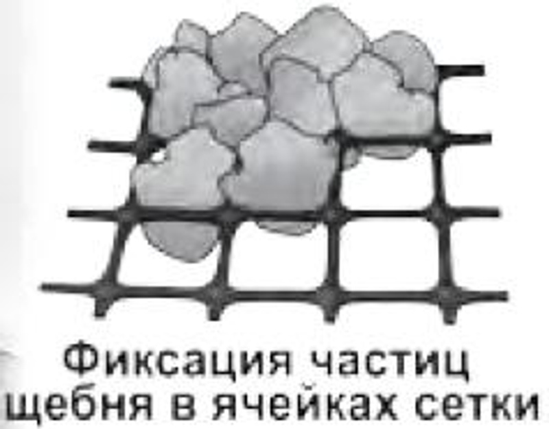

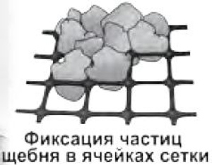

Решение проблемы относительно простое. Предлагается постелить геосетку. Прочность на разрыв в нашем случае 19кН/м. Щебень клинится в ячейках и остается на поверхности...

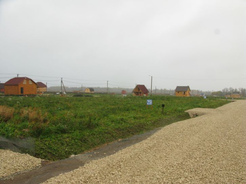

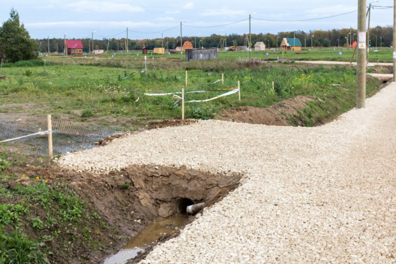

По моему при том слое, что на картинке щебень и без сетки неплохо пролежит.

около 70р. и ниже, зависит от объемов.
относительно щебня - основной момент ведь именно в том чтобы он не проходит через ячейки. Вообще варианты "пирога" могут быть различными. И в случае с мелкой фракцией бывает под сетку кладут геотекстиль. В итоге мелкая фракция не уходит. Можно, конечно, без сетки, но тогда теряется жесткость, т.к. ткань - она и в африке ткань.
journalnsk
еще, конечно, можно использовать сетку с более мелкой ячейкой. Но в нашем распоряжении пока есть 2 варианта 33*33мм (подойдет под фракцию 20/40) и 43*43мм(под фракцию 40/70).

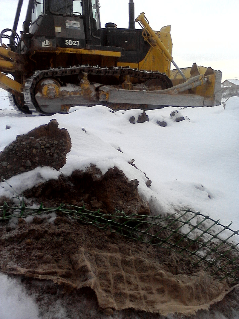

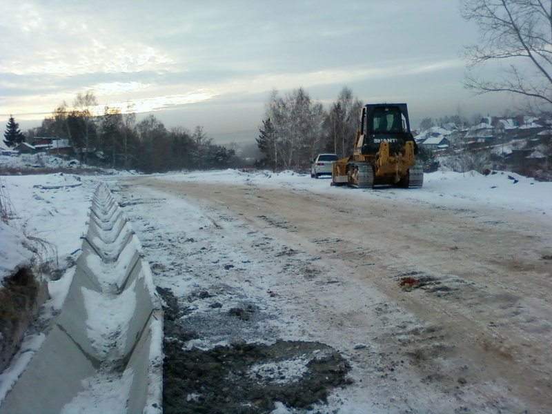

По моему при том слое, что на картинке щебень и без сетки неплохо пролежит.я думаю, все-таки зависит от того, что там за грунты. В целом, используя сетку можно сэкономить на слое щебня. Кстати, фото питерское. Есть новосибирские фотки, но там как-то странно строители сделали.
Собственно фото приложил. они там как-то так вкатали по-быстрому (потому как ноябрь
других фоток что-то как-то и не делали тут

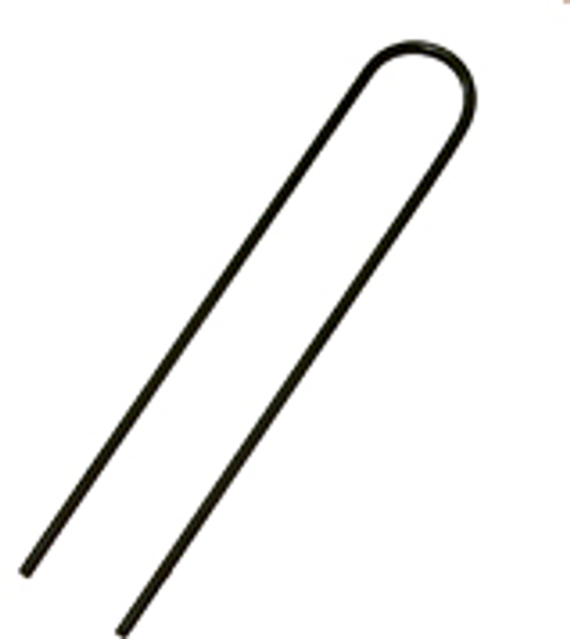

journalnsk
по сути обычная скоба U-образного вида. длина 15см. около 15руб. за штуку.
основное назначение зафиксировать, чтобы не сматывалась сетка и была натянута.
