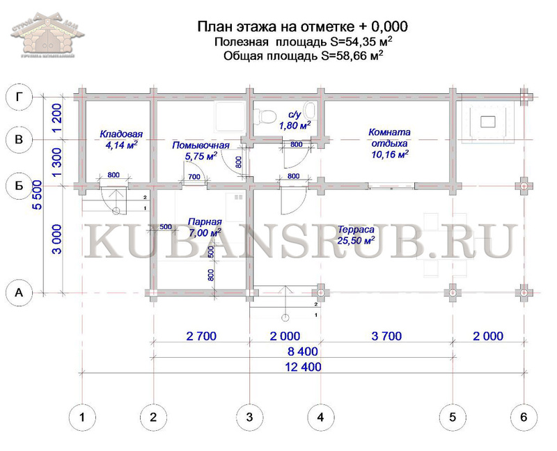

привет всем! планируем начать реализовывать проект бани. нашли в инете картинку проекта бани, немного изменили под себя и вот что в итоге получилось. оцените своим взглядом, может быть что то не так, что то не учли?
Вот эта кладовая блин, под одной крышей, дорого Вам обойдется, а так стандартная баня 6х6 с верандой 2х6, +/-
Пристройте кладовую потом
а что делать, один раз живём:) а веранда 2х6 для нас маловата. на веранде планируется зона барбекю и соот-но посиделки семьёй и с гостями:)
1. Как будет использоваться баня, круглый год или сезонно?
2. Зачем кладовая?
3. Почему отказались от санузла?
4. Расставьте мебель.
2. Зачем кладовая?

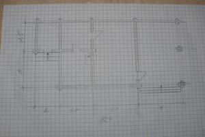

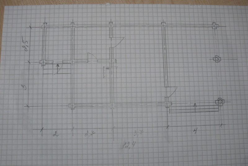

я себе то же самое рисовал, только без кладовки и веранды, а так получился стандартный проект топку где у вас будут дрова валяться отнесите в дальний угол в комнате отдыха от дивана подальше где вы его ставить планируете и мусора меньше в проходе босиком в помывочную ходить ! и в мойке и парной не забудьте хотя бы маленькие окна врезать для естеств сета и для проветривания имхо !

1. баня будет использоваться преимущественно в теплое время года. зимой если только пару-тройку раз.
сразу позвольте вопрос, при таком режиме использование какие лучше сделать полы по грунту или лаги?
2. кладовая планируется к использованию в основном для дров и лопат/тяпок
3. почему то категорически решили для себя, что он нам там не нужен. уличный будет неподалёку:)
4. на что повлиять может расстановка мебели?

диван планируется установить в верхний правый угол, поэтому топка будет далеко от него. и ещё наверное пристроим внутри тамбур, думаю именно при использовании бани зимой он будет очень кстати.
Александр_1978
диван в верхний правый уголну тогда и так топка нормально ! можно в парной полки углом установить что тоже удобно ! удачи !
сделать полы по грунту или лаги?Хороший вопрос, Вы сами изучали матчасть или подсказал кто?
непонятно где будет печка. А именно куда будет выходить топка печи.
Если кладовка для дров, то это неудобно. Если для шмурдяка всякого - пускай будет ))
Вообще печка находится в парилке, топка выходит предбанник, чтобы там подогревалось. Мойка прогреется от парилки - дверь открыл и все дела.
Топку в мойке делать не надо - это грязно. Из предбанника топить удобнее и чище.
Полы в бане обычно делают по лагам, под каждое перекрестие лаг ставится опора, под между ними тоже опоры. Высота пола от полуметра и выше. Лучше выше. Сливную яму лчше расположить за баней, а не под полом - меньше сырости будет.

2. кладовая планируется к использованию в основном для дров и лопат/тяпокНа мой взгляд лишняя она здесь. Для дров не удобно, а для тяпок как-то дороговато получается.
3. почему то категорически решили для себя, что он нам там не нужен. уличный будет неподалёку:)Зимой будете по другому думать. Если есть возможность - сделайте.
4. на что повлиять может расстановка мебели?Например на то, что Вы бы заметили, что когда поставите в правый верхний угол диван, рядом стол, потом например скамейку, то дверь из мойки будет доставлять неудобства. Да и поставить здесь больше нечего.
Поменяв мойку с парной местами получите больше возможности для расстановки мебели в комнате отдыха.
Разве непонятно по печке из рисунка? Топка будет из КО.
По кладовке я предполагала, что будут мнения "неудобно". Думаю такие мнения только потому, что она не на расстоянии вытянутой руки от печки. Лишние пару метров пронести небольшую охапку дров не составит труда. Тем более что в зоне барбекю будет также лежать небольшой запас дров:)
Слива под баней не планируется. Будет вынесен рядом с баней.
Стоимость полов по грунту и по лагам значительно отличается? Тёплый пол думаю имеет смысл в мойке сделать и возможно в КО, хотя про КО есть сомнения.
Про замену местами мойки и парилки, спасибо за замечание, такой вариант тоже изначально рассматривали, а теперь всё больше к нему склоняюсь.

По тамбуру.
Если сделаете внутренний тамбур, то за ним у Вас образуется ниша, рассмотрите возможность сделать там санузел.
Если не хотите стационарный, то на зимний период будет возможность поставить там био-туалет.

Водоснабжение бани как будет осуществляться?
Душ будет?
Горячая вода к душу?
Водонагреватель где повесите?
Вот в той комнатке (санузле), которая сама напрашивается если поставить тамбур, можно и повесить водонагреватель.
Если поменяете местами парную с мойкой, то и разводку воды вести будет проще.

душ будет обязательно, горячая вода при помощи водонагревателя. по санузлу будем ещё думать. спасибо за подсказки!

Судя по эскизу, ТС собралась ваять сруб бани из кругляка. я бы намного больше переживал за здоровье нижних венцов сруба в системе полов по грунту + стены на ленте (или все на общей плите), чем за здоровье лаг пола на столбах.

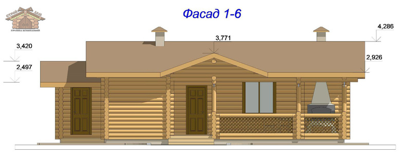

спасибо на добром слове. на стартовом проекте крыша вот такая, но мы будем делать просто двускатнуюв проекте крыша такая не зря. Прямой скат крыши над входной дверью - будут постоянные неприятности сверху на пороге в баню. Если не хотите портить рельеф двухскатки, то лучше делайте дополнительное крыльцо над входом.

в проекте крыша такая не зря. Прямой скат крыши над входной дверью - будут постоянные неприятности сверху на пороге в баню. Если не хотите портить рельеф двухскатки, то лучше делайте дополнительное крыльцо над входом./п.9/
Это смотря какое покрытие будет на кровле. Здесь угол наклона кровли около 20градусов. ИМХО не будет здесь неприятностей сверху.
Но если хочется подстраховаться, то можно и снегозадержатели поставить.

а зачем парная такая огромная7 вы там бригадой париться будете? и еще, это сколько времени, сил и материалов нужно, чтобы это все натопить? оправданно ли это7
размер парной стоял принципиально, чтобы была "не маленькая". муж большой любитель бани, а также имеется несколько таких же фанатов друзей. поэтому было решено сделать парную побольше, а не 2х2. на самом деле, если учесть сколько занимает печь плюс нормальные полки сделать, остаётся не так уж много пространства.
Подтверждаю. Вход в строение стараются делать не со стороны ската. Либо делают отдельно козырек. Думаете зря козырьки над подъездами делают? А то так, вышел на крылечко чаю попить и наледь какая нибудь на голову скатилась.
