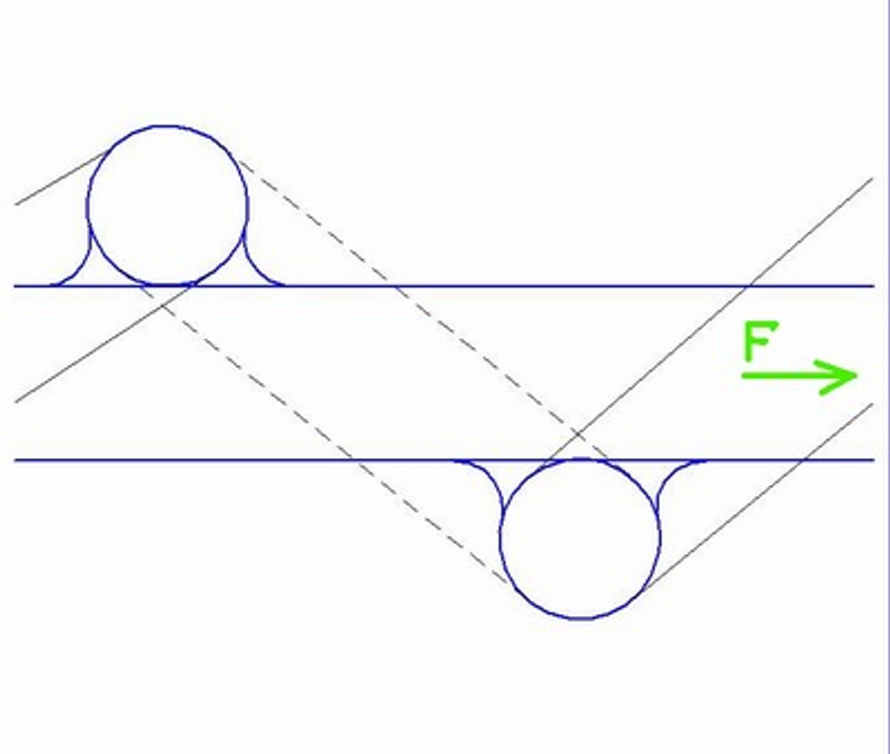

Бетону не нужен прочный стержень внутри - бетон сам по себе прочен. Ему нужен стержень который не даст бетону разъехаться, что берется только плотностью соприкосновением с бетоном, а здесь квадратичная зависимость сцепки от диаметра. И скользкая стеклоарматура здесь явно проигрывает!
На металлической арматуре работают насечки на теле стержня . На стеклопластиковой арматуре такие же ребра для удерживания в теле бетона . При замене арматур одинакового диаметра друг на друга -- стеклопластиковая дороже . Но здесь надо понимать что это некорректно делать . Вы же из облицовочного кирпича черновые стены не выкладываете .

То есть вы предлагаете насечки большие на железной заменить на малые на стеклянной, и утверждаете что это будет равнозначно держать? И еще к сведению продавцов и покупателей - шероховатость тоже влияет на силу трения, поэтому часто ржавую арматуру и ложат в бетон - сцепление лучше.

То есть вы предлагаете насечки большие на железной заменить на малые на стеклянной,Мьсье, плиз, соблюдайте корректность! Он НЕ ПРЕДЛАГАЛ НИКАКИХ насечек на стеклопластике! Он сказал "рёбра" (хотя некорректно сказал "такие же") и это принципиальный момент! Насечки навредят, они исключат работу (на растяжение) рассеченных волокон ( сдвиговая нагрузка вдоль волокон это не то, для чего волокна в этом материале предназначены). Поэтому или "типа насечки" (аналог для металла) вдавливанием при изготовлении (что мягко говоря сложно и непроизводительно) или намотка жгута поверх основного стержня. На штучных изделиях (не погонажных) выполняются анкерящие утолщения (см. один из вариантов стержней для "Теплостена"). Да ты всё те же фотки с того фундамента посмотри, там усё видно!
Потом шероховатость. По большому счету это в "серьезном" ЖБИ полуфигня. Она добавит, безусловно, но это при малых диаметрах, поскольку большИе на бОльших нагрузках работают. Ржавчина "черная", т.е. или старая или состареная преобразователем, это прочно сцепленные оксидные слои (как на горячекатанном листе, даже болгарка не сразу продирается сквозь скользкий прочный окисел на поверхности), а толстая рыхлая рыжая это практически "шарикоподшипник", как песок под колесом мотоцикла входящего в поворот на асфальте. Просто когда говорят, что ржавчина на арматуре не помеха для выполнения каркаса, говорят про то, что зачистки металла до блеска не требуется.

на пруток змейкой приварил проволоку. Чем не арматура?!Это получится "полуювелирное" изделие в ценовом диапазоне художественных оград и решеток.
Сперва полностью изготавливать основной стержень, а потом на него наносить жгутом ребро, крайне нетехнологично, а потому в целях заработать денег делать такое будет только, ИМХО, очень удивительный человек. Рёбра выполняются намоткой жгута когда полимеризация ещё далеко не завершена, так что в итоге это не аналог проволоки на прихватках, а цельнотельное изделие.
Но я готов к встрече с удивительным, если кто покажет!
"Рёбра выполняются намоткой жгута когда полимеризация ещё далеко не завершена, так что в итоге это не аналог проволоки на прихватках, а цельнотельное изделие."
НЕТ! Стеклороввинг стержня и "горба" не связан. Растягивающие усилия воспринимает ЭПС, а не армирущие нити роввинга. В итоге срез "горба"
Двухстадиные станки стоят на порядок дешевле одностадийных, работающих в двух координатах.
Стеклороввинг стержня и "горба" не связан.В таком случае и ровинг в самом стержне тоже "не связан", коли уж вы отбрасываете то, что мы рассматриваем армированную пластмассу. Абсурд? Конечно, а стало быть идем далее...
Растягивающие усилия воспринимает ЭПС, а не армирущие нити роввинга. В итоге срез "горба"Был бы этот "горб" "нашлепкой" (наклейкой) на листе, было б другое дело, а тут обмотка, поэтому "горб" существует только лишь в теории, т.е. при рассмотрении сечения. Будьте любезны, эпюры нагрузок разрисуйте в приложенном файле сечения (сила F приложена к арматуре, замоноличенной в бетон), тогда следом сможем рассмотреть работу на растяжение волокон намотанного ребра.
Двухстадиные станки стоят на порядок дешевле одностадийных, работающих в двух координатах.Поподробнее, плз, про стадийность и координатность, а то пока не понял вашей мысли.
"мы рассматриваем армированную пластмассу."
КОМПОЗИТ.
КОМПОЗИТ.
