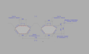

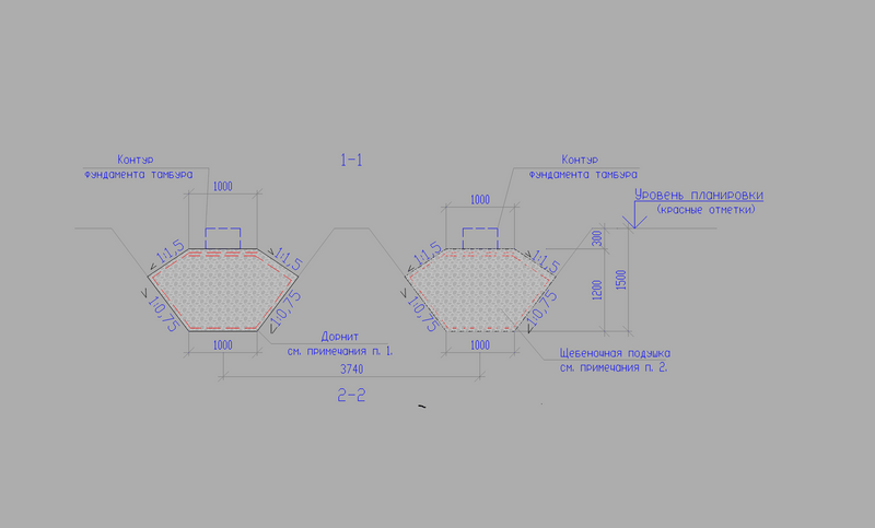

1). Это не будет яалятся "сваей". Это столб. Причем вокруг этого столба по факту будет разрушенный грунт, в том числе и под подошвой.
2). Неизвестна несущая способность этого столба, т.к. неизвестны характеристики грунта. На тот столб, что я привел на чертеже НЕ МЕНЕЕ 15 т можно ставить, а вот на Ваш столб - невозможно понять сколько можно. "Твердая глина" после дождичка (при замачивании) легко может стать жидкой липкой расползающейся во все стороны субстанцией.... Это даже если Вы сумеете обеспечить опирание "приваренной подошвы" на неразрушенный грунт.
3). Неизвестно обладает ли "твердая глина" просадочностью/пучинистостью.
4) "Лёгкий дом" - это сферический конь в вакууме.
Значение имеет только лишь величина давления на грунт под подошвой фундамента.
Другими словами - поставьте в грязь легкую ладу-калину и тяжелый Т-72 и сравните который глубже провалится...
5) Почитайте для начала уже написанное. Откройте мой профиль и читайте сообщения в темах про фундаменты и задавайте вопросы по существу. Уже неоднократно писано-переписано.
